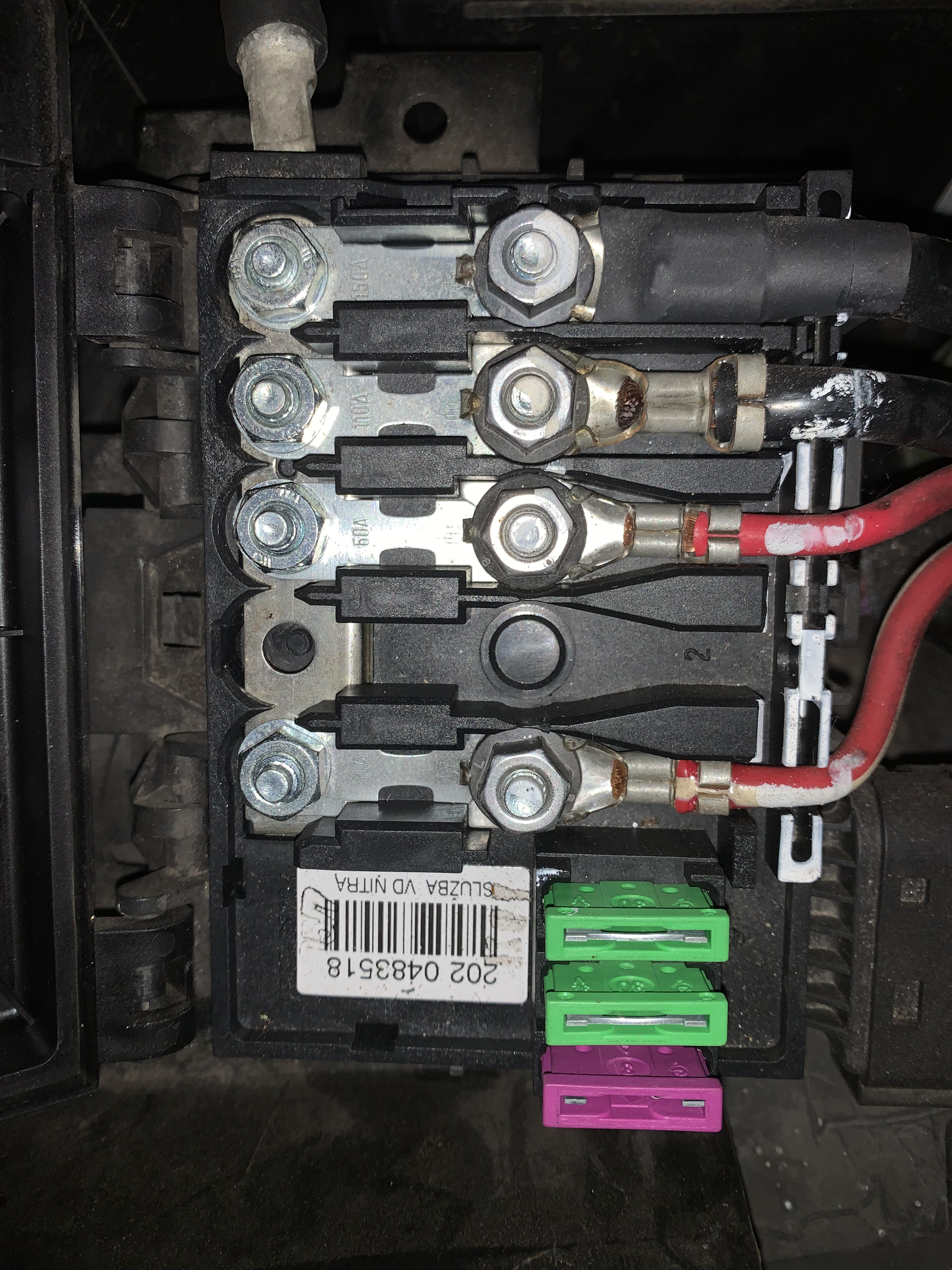

Füttere mal die Suchfunktion mit dem Wort. Die Symptome sind vielfältig, würden durchaus auch auf das zustreffen, was Du beschreibst. Zuerst würde ich aber mal einen Blick in den Sicherungskasten werfen, das halte ich für wahrscheinlicher.
War heute in der Werkstatt, die haben sich den Wagen länger vorgenommen. U.a. ist aufgefallen, dass das Kabel zur Batterie warm wird. An der Batterie (auf den Polen) gemessen 13,48V, Am Kabel gemessen 13,98. Dazu kommt, dass ab und zu das Licht (innen und außen) flackert und sich die Ladeanzeige im Kombinstrument verändert. In der Werkstatt vermutet man die Lichtmaschine.
Vielleicht sind nur die Kohlen runter, lässt sich preiswert reparieren. Sicherungskasten sieht optisch noch gut aus. Ich werfe mal noch den ZAS als möglichen Fehler in die Diskussion.
