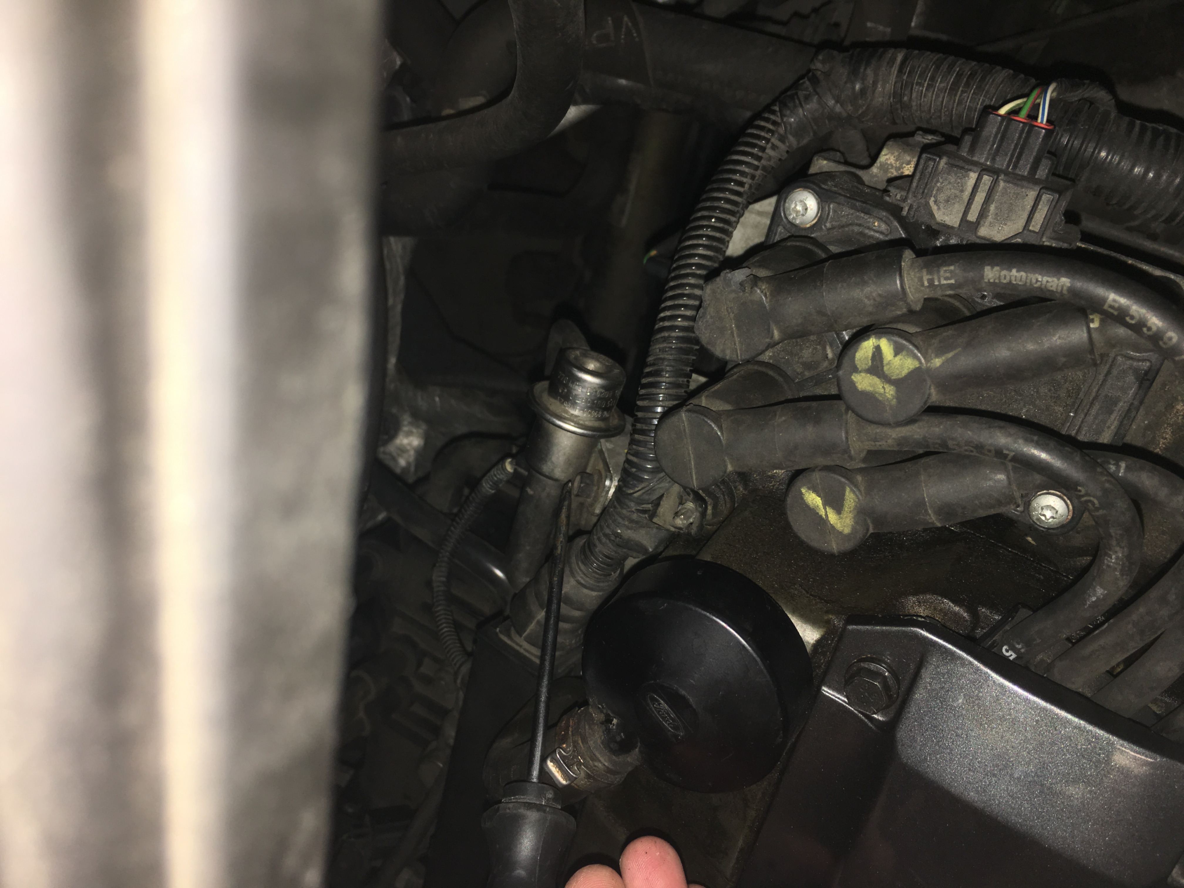

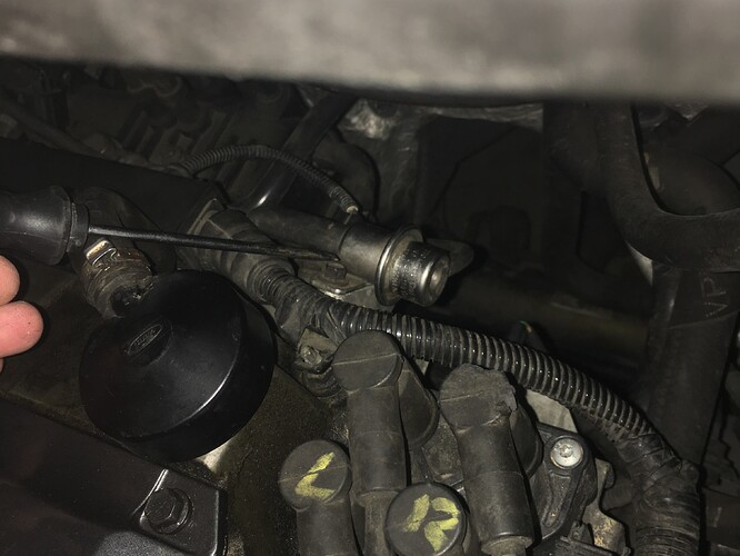

Ist es vielleicht dieses Bauteil hier? Da wo der Schraubenzieher hinzeigt.
Nein, das ist es nicht.

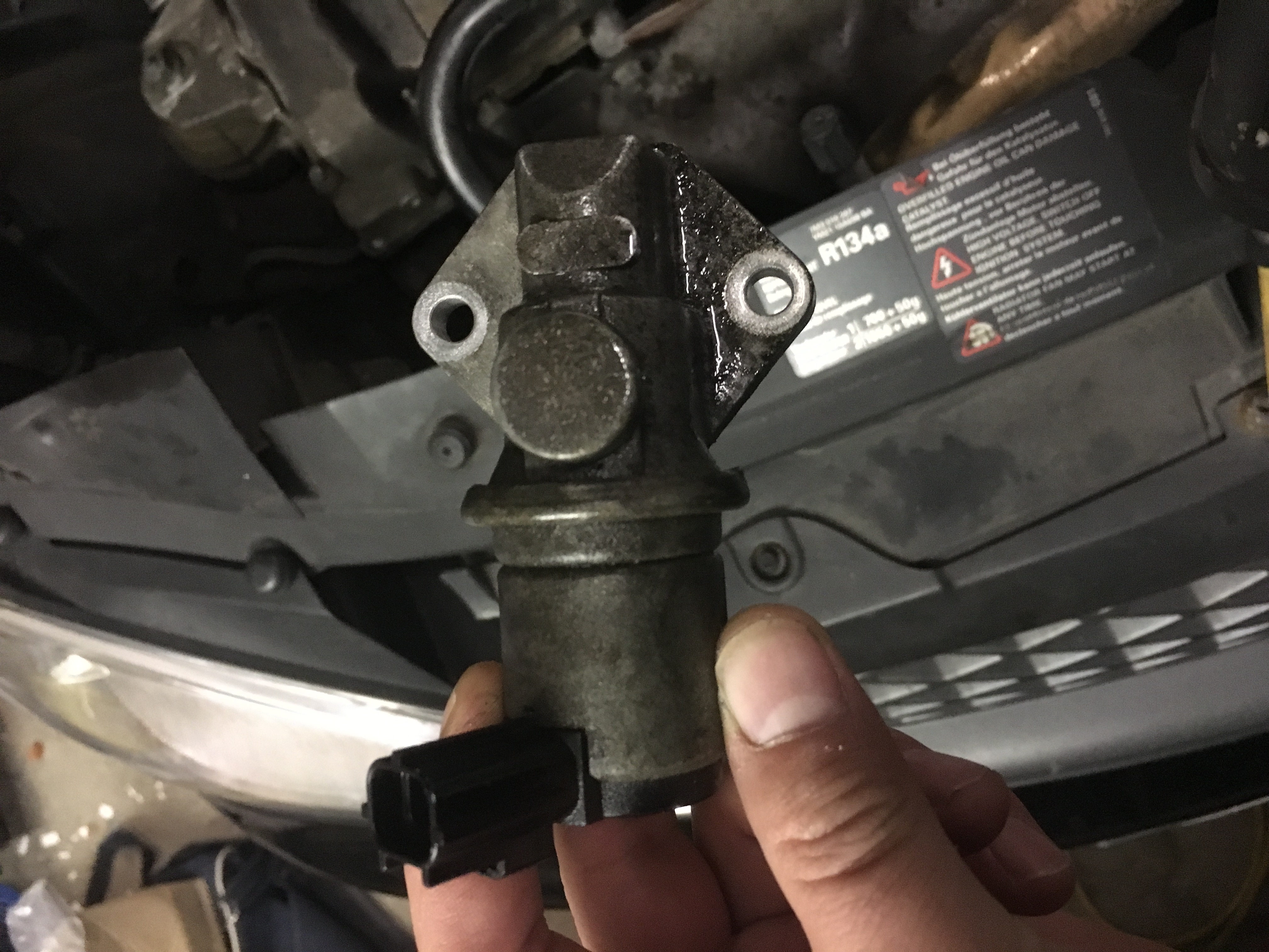

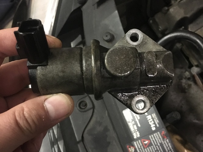

Dieses müsste es jetzt sein oder?

Auch nein, das ist das Leerlaufregelventil.
Lies dir bitte nochmlas den von Dr. Cache verlinkten Beitrag durch. So wie es scheint (ich habe einen AUY) sieht man beim ESSA das AGR nur von unten - steht jedenfalls dort so. Amsonsten siejt er ähnlich wie ebi anderen Modellen aus. Bei dir muss er so aussehen: www.sgaf.de/sites/sgaf.de/files/images/IMAG0087.jpg
