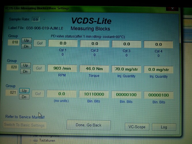

Die Informationen zu den MWB bekommst du von den Labelfiles, die Bestandteil von VCDS sind.
Siehe Bild oben links:

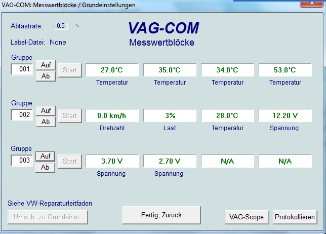

und die Labelfiles, aber wenn ich in Gruppe 002, vier Temperaturwerte habe, weiß ich aber nicht von „wem“ der Wert kommt. Also ob es ein Innensensor ist, oder Ansaugluft, was auch immer.
Also die genauere Zuordnung, ich hab eben,nur Einheit dabei stehen (Drehzahl, Prozent etc.)
ich mache heute abend einen Screenshot, damit vielleicht deutlicher wird, was ich meine.

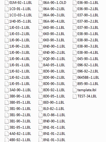

so, habe das Label Verzeichnis durchsucht, was muß darin enthalten sein?
Bei mir steht oben rechts nach anwählen/auslesen der Klima-08 Label: None

Wenn da None steht,ist in deiner Version keine Labeldatei vorhanden.

Die Anzahl der Labeldateien ist abhängig von der Vagcom-Version.
