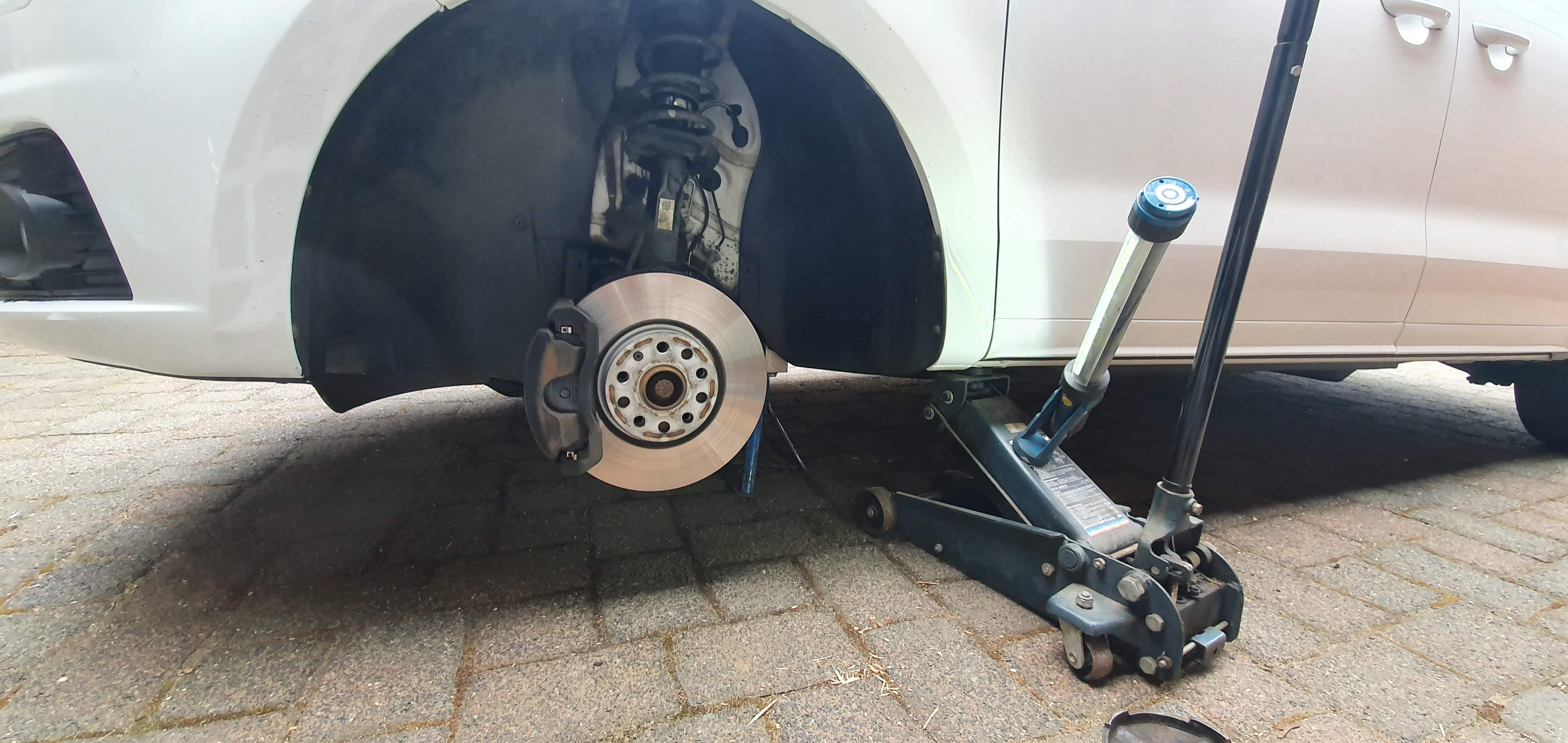

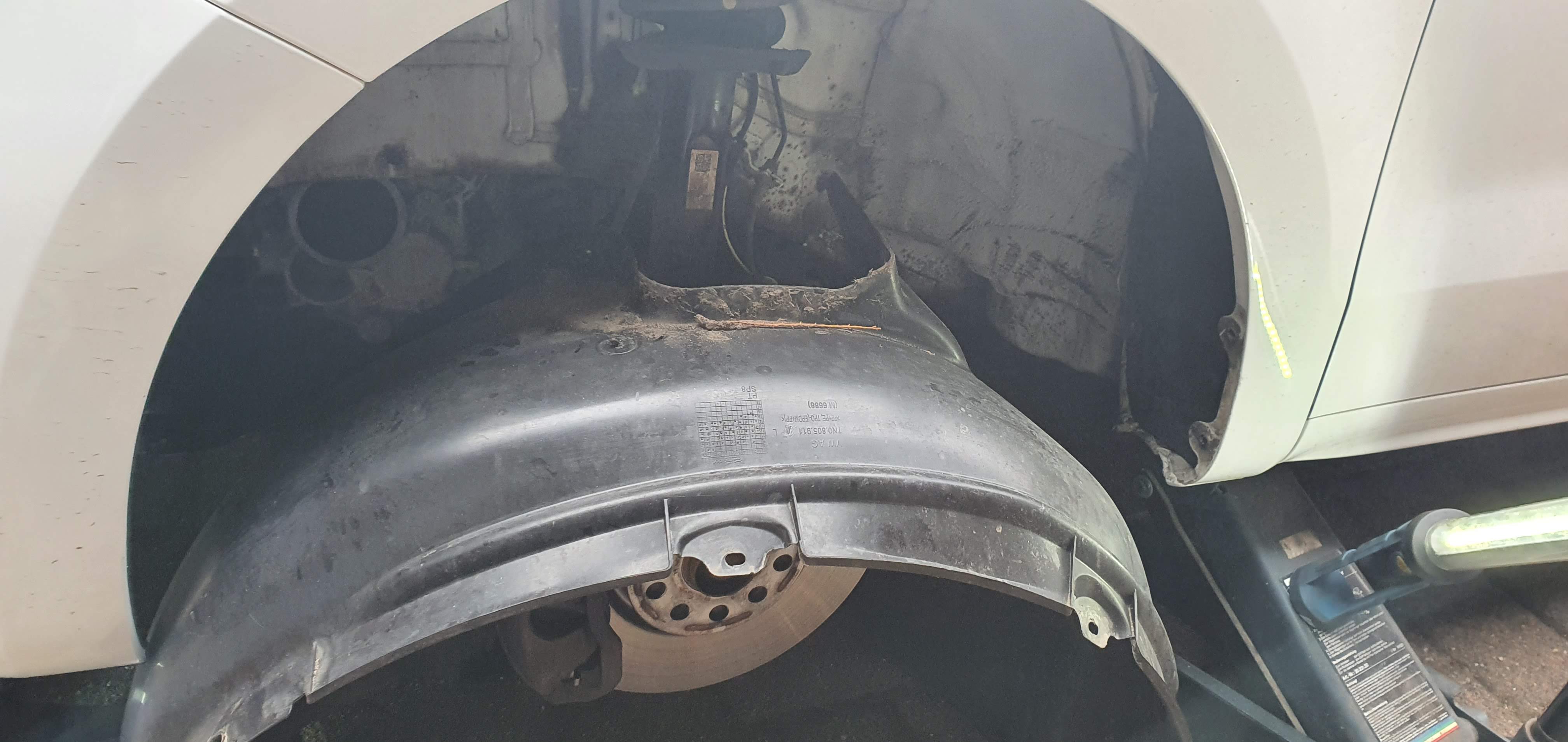

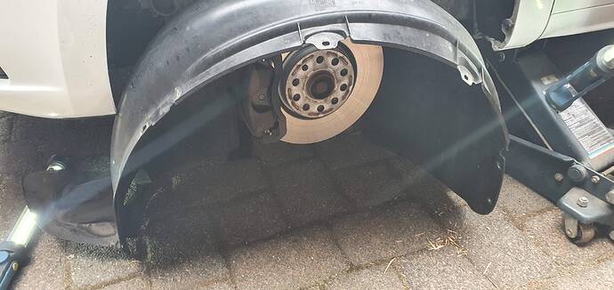

Mittlerweile hat Frank das Problem gelöst. Es war nur ein Schlauchverbinder abgegangen.
Der ist wieder dran (nach Ausbau der Radhausschale) und der stolze Sharan hat einen neuen TÜV Aufkleber
Cu
redjack
Seit wann ist das ein Sharan. TZTZ
Aber wie schon geschrieben hat es genügt die Radhausverkleidung abzumachen
Wäre der Behälter defekt gewesen muss zum Ausbau der Scheinwerfer und die Stoßstange zusätzlich runter.
Aber es war nur die geclipste Verbindung vom Schlauch zur Pumpe für Hinten.
