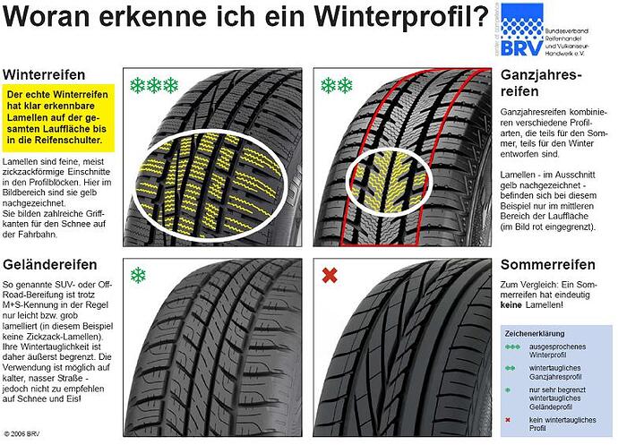

Die Unterschiede:

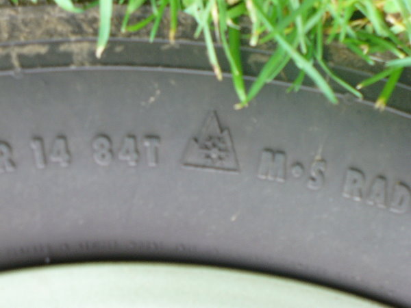

Du meintest dieses Piktogramm:

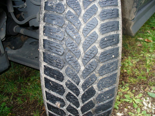

Das ist auf einem Semperit Wintergrip 175/70R14 84 T und der auf meinem Dienstastra montiert.
Die Reifen sind im Oktober 2005 montiert und haben jetzt über 45.000 km runter.
20.000 km davon im Sommer und sehen so aus:
Kein brutal längerer Bremsweg und kleben in schnellgefahrenden Autobahnkurven wie Pattex.
Ist mir völlig neu, das Winterreifen im Sommer nachteilig (abgesehen vom höheren Verschleiss) sind.

Genau das ist gemeint. :smiley:
