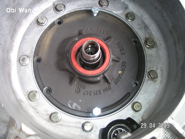

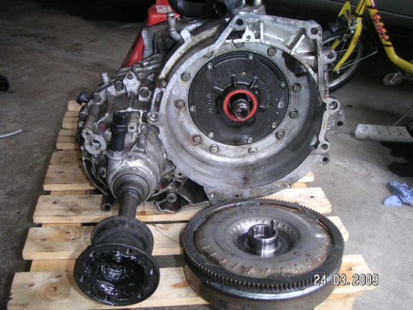

Hier siehst du den Wandler vom AG4 wie er im Galaxy I Verwendung findet.

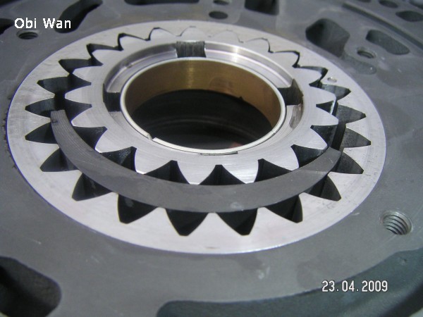

Hier siehst du die Ölpumpe von außen. (Das schwarze Teil)
Hier die Ölpumpe von innen im ausgebauten Zustand.
Hier die Ölpumpe zerlegt.
Hier der Wandler der nur auf das Getriebe auf die Welle aufgesteckt wird.
Im eingebauten Zustand kannst du nur von unten an den Wandler kommen. Und dann nur dieses kleine Stück.
Wenn du das Getriebe abschraubst und ein wenig zur Seite schiebst, dann kommst du nur so an den Wandler.
Eine Vorlauf und Rücklaufleitung gibt es von außen nicht.
Jedenfalls habe ich bei meiner Aktion keine gefunden.
