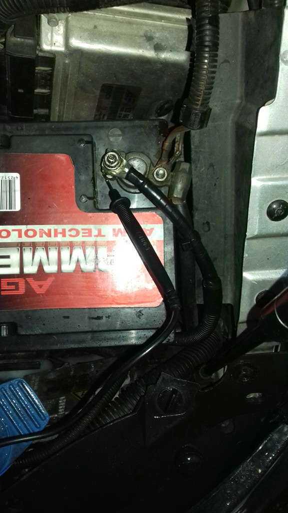

2018-12 (also nach 1 Jahr) Fahrzeug schwächelt bei Temperaturen unter 4°C deutlich, darüber nur leicht erkennbar. Anbei ein Video von heute mit 7,5°C.
12,07V Ruhespannung (Tür auf also Innenlicht an), 11,3V beim Vorglühen und ca 10V beim Starten:
www.youtube.com/watch?v=UQYan1lO1x0&feature=youtu.be
Wie ich eine Strommessung durchführe ist mir klar (ich kanns elektrisch in Reihe messen oder mit der Messzange).
Was mir nicht klar ist, wielange ich nach Abstellen des Motors (oder zuschließen der ZV?) warten muss. Falls ich zuschließen muss - muss ich ja den Türkontaktschalter Fahrertür brücken, um an die Sicherungen zu kommen. Aber wenn ich eine ziehe und wieder Stecke - wacht das Steuergerät dann nicht wieder auf und ich muss wieder lange warten? :-/
