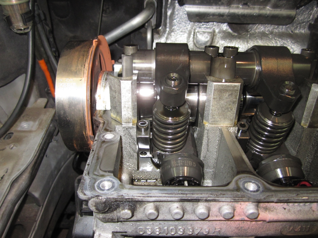

#23
Hallo @SpaceSchrauber,
bezogen auf das Bild in #19 sieht es für mich so aus, dass bei Deinem Sharan die Einstellschrauben-Bolzen-Kombination der linken Spalte im Bild #19 vorliegt.
Sie weicht also bauartlich von der bei unserem Sharan vorliegenden Einstellschrauben-Bolzen-Kombination ab.
Beste Grüße
#24
Hallo SharanPD,
so wie es aussieht, funktioniert ja beides in den Motoren.
Du scheinst die ältere Variante (mit dem heraus stehenden Stift) zu haben.
Die neueren scheinen dann ja oben diesen Teller zu haben.
Hattest Du keine Möglichkeit, die „alte Variante“ wieder zu bekommen?
Oder hast Du klar Info, dass diese zu ersetzten ist mit „neuer Variante“ und passender Einstellschraube?
Kann man erkennen, ob sich sonst noch drum herum (ZK, Kipphebel) etwas geändert hat?
Ich wüsste selber nicht, ob ich hier die andere Variante bzw. gemischt verbauen würde. Kann dazu leider auch keine Aussage machen.
Zur Vollständigkeit:
Könntest Du bitte die aufgedruckten Teilenummern „alte“ und „neue“ Variante mitteilen?
Edit sagt: Die hast Du ja schon im Foto geschrieben. Für die SuFu schreibe ich sie hier ab.
PDE alt: 0414720029 / 038130073AC
PDE neu: 0414720038 / 038130073AK
Ich weiß nicht wo Du gekauft hast.
Aber vielleicht kannst Du hier die Jungs fragen, ob die Injektoren direkt austauschbar und mischbar sind: www.diesel-technik-biberach.de/
#25
nach derzeitigem Stand sieht es so aus, dass ich wohl neben 3x „PDE alt“ für Zylinder 1 die „PDE neu“ einbauen werde („PDE neu“ im vorliegenden Fall = generalüberholt). Dabei stelle ich Zylinder 1 auf die zur „PDE neu“ passende Einstellschraube (=> mit Kugelkuppe) um.
Beste Grüße
