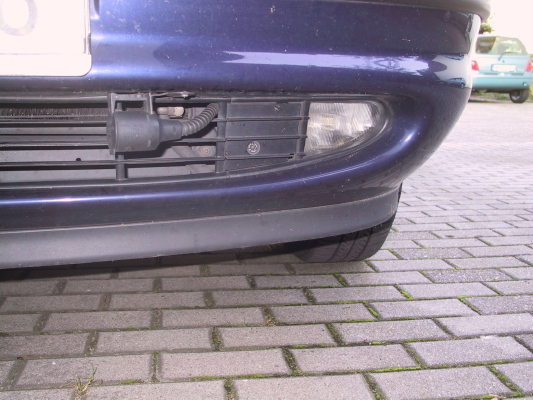

Der Abschussstecker wird beliebig an der Karosse befestigt.
Ich habe meinen in dem scharzen Plastegitter unter dem vorderem Stossfänger, also kein Loch in der Karosserie… [-X

Hast du deine Steckvorrichtung auch in den Gittern unterm Kennzeichen?

Den Anschluss habe ich nach unten verlegt, unterhalb der linken Nebelleuchte, also total unsichtbar. Man muss damit zwar den Stecker nach Gefühl einstecken, aber das hat man schnell raus.
