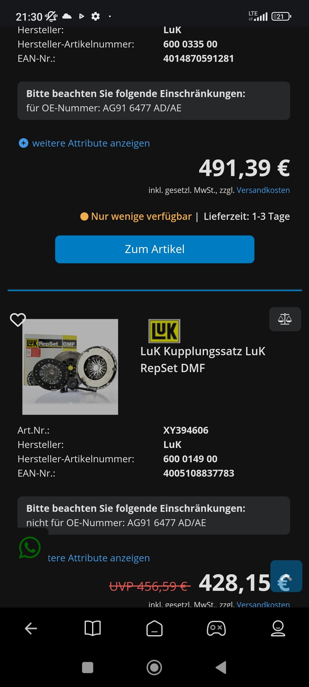

Ich bin auf der suche nach ein kupplungsset.
Von luk gibt es welche die für die oe nr.: AG91 6477 AD/AE sind und welche die nicht für die nummer sind.
Meine frage ist wie ich es herausfinden könnte, welches das richtige ist.

Achso, weil ich wollte mir ein Satz mit Zweimassen Schwungrad bestellen, aber da steht ein Hinweis das es passt ausser bei der oben genannten OE Nr. Nicht.
So wie ich es gelesen habe soll es wohl zwei verschiedene Zweimassen Schwungräder geben.
