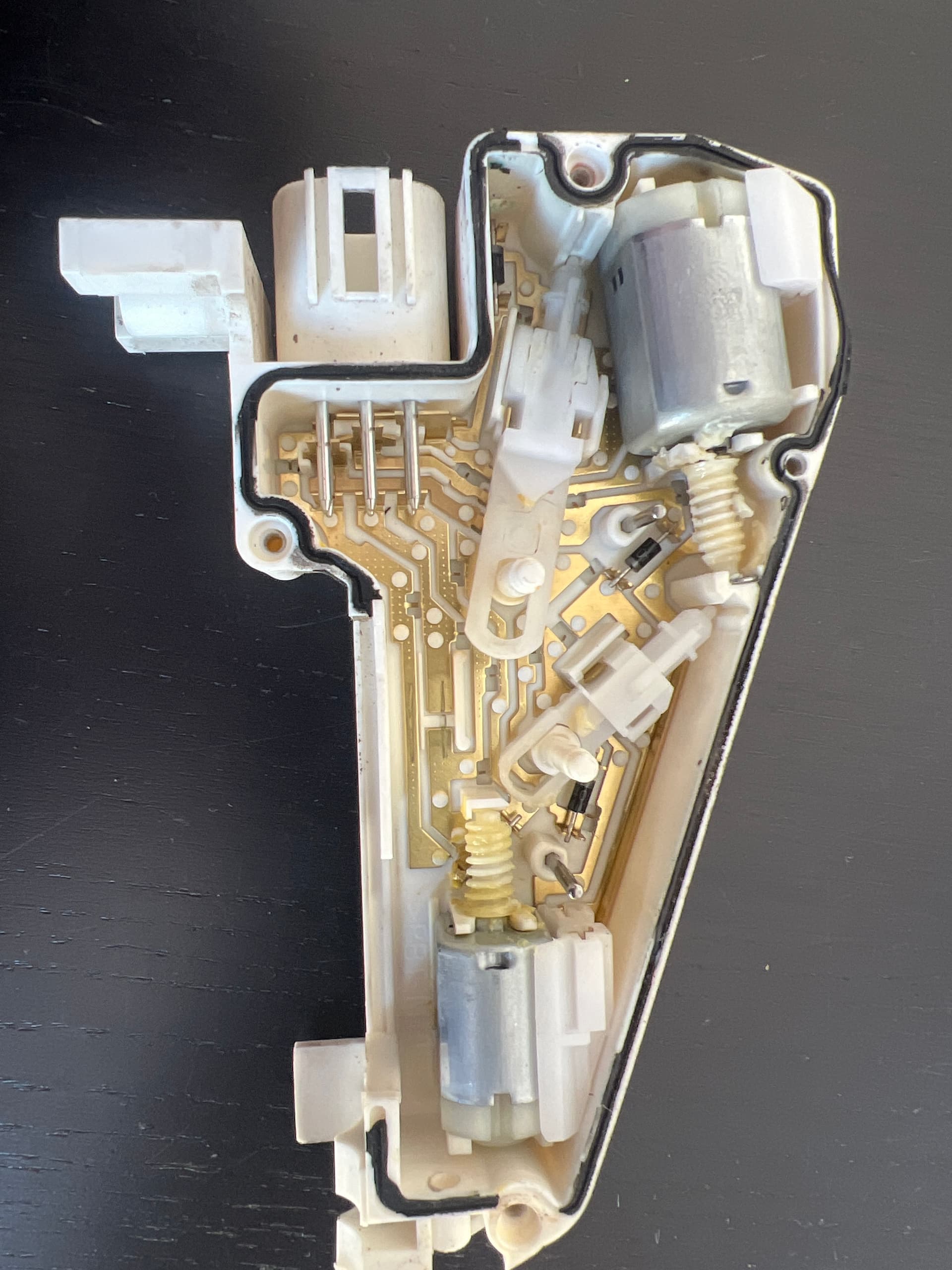

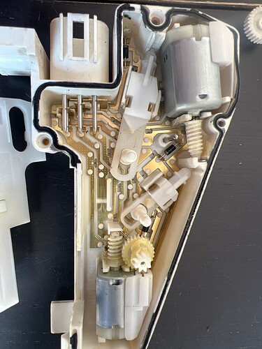

scheinbar hat der Motor einen defekt.
Habe auf ihn auf der anderen Seite mal abgeklemmt, ohne Funktion.
Alle anderen Türen funktionieren. Deshalb gehe ich davon aus der der Motor defekt ist und nichts am Kabel ist.
Jemand einen Tip für mich ob und wie ich das reparieren kann? Einen offensichtlichen Defekt hat er nicht. Hab hier schon einen Thread gefunden, wo die Montage bis ins Detail erklärt wird, aber mehr noch nicht.
Den bestellten Stellmotor kann ich wieder umtauschen. Das ist einer vom Skoda.
Bei eBay hab ich neue für mein Fahrzeug gefunden ab 90 Euro. Bis jetzt aber nur 4Polig und meiner ist 6Polig. Hab’s aber nur kurz überflogen da ich noch nach einem Defekt suche.

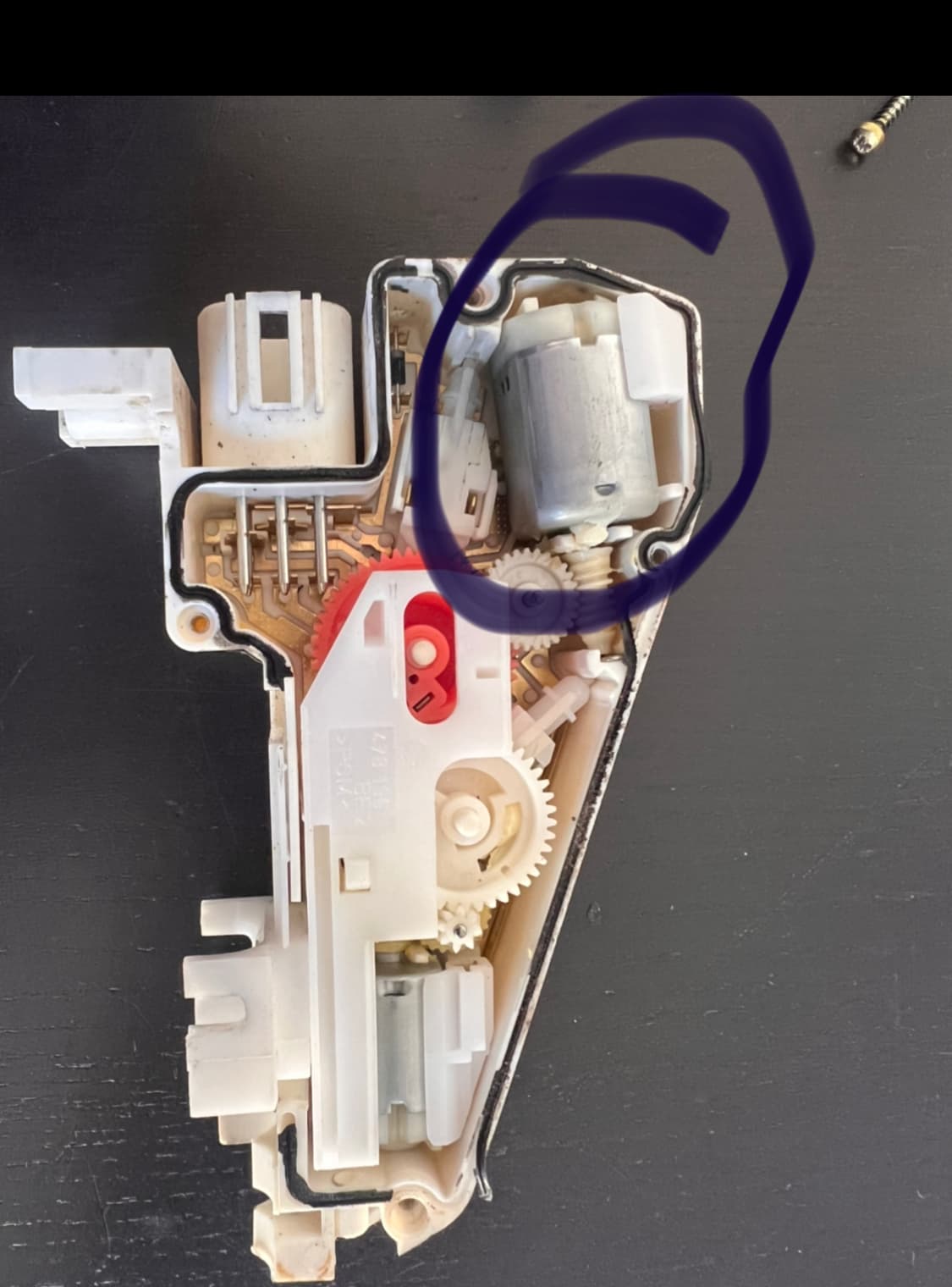

Diesmal tat sich was aber nur minimal. Habe mehr mals (6-8 mal) auf und zu geschlossen.
Dabei hat sich oben Links im Bild der Motor 3 mal ca bewegt. Der Motor unten rechts einmal.
Sorry mache alles mit Handy.
Also so wie das Bild dargestellt wird
Oben der Motor 3mal
Unten 1 mal
Kreuztausch Versuch:

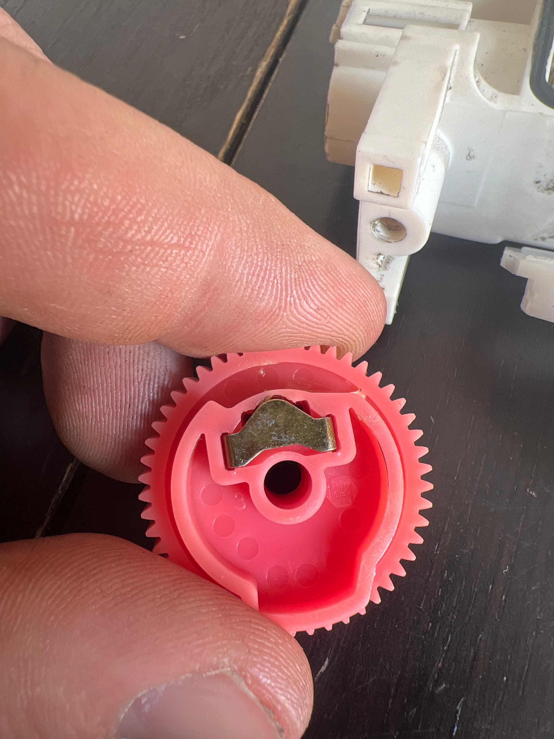

Wie verhält sich dieser Stellantrieb in einer anderen Tür?
Bau ihn gerade nach dem reinigen wieder zusammen. Federn sind ok. Mich wundert nur das das rote Rad einen Kontakt hat
Der aber mit nichts in Berührung kommt.
Dann teste ich ihn nochmal an der anderen Tür.
Hatte ihn ja schon dran um Kabelbruch auszuschließen erst keine Reaktion.
Nach dem auseinandernehmen so das nur noch Motor drin war
Tat sich was wie oben beschrieben

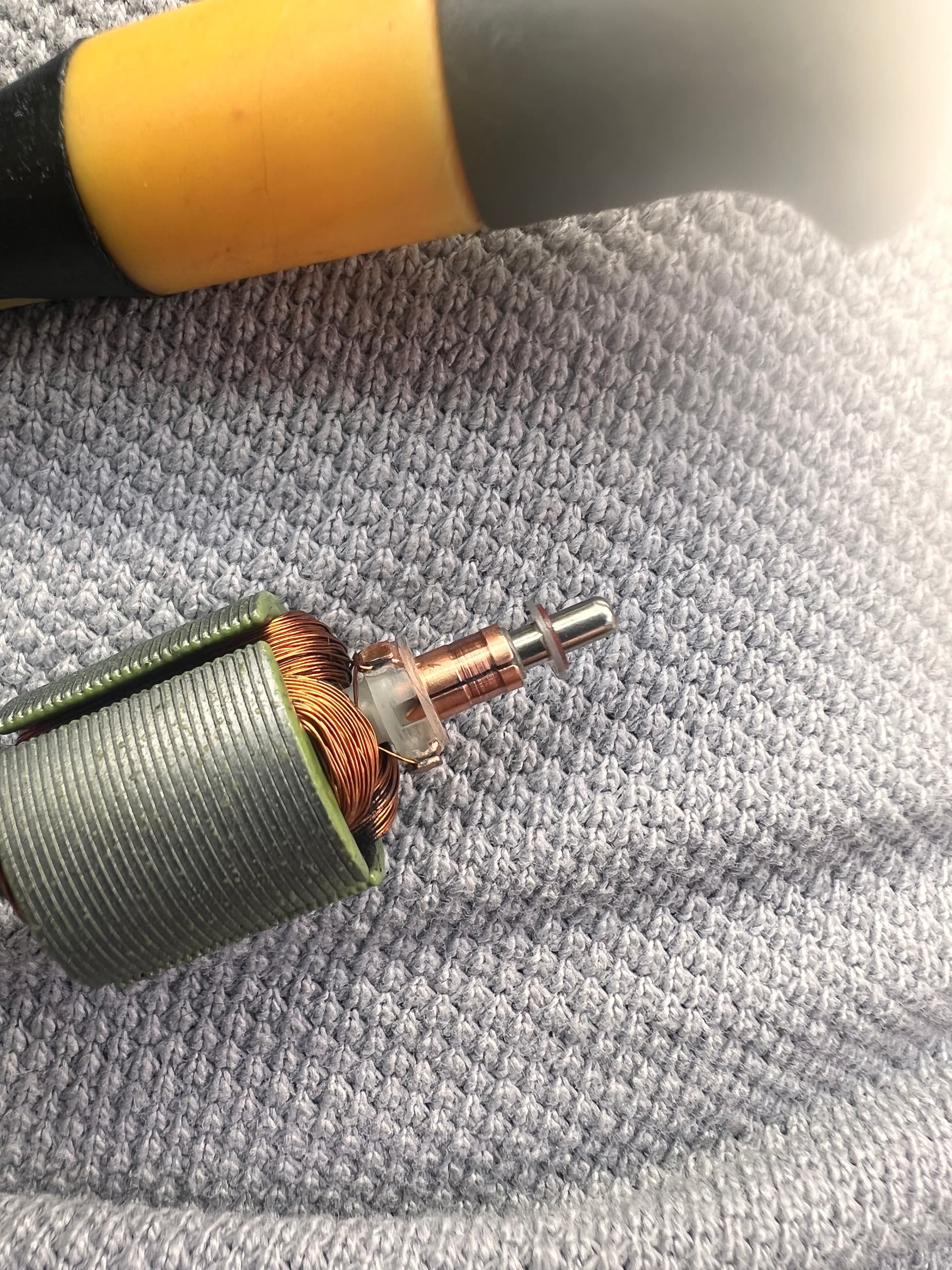

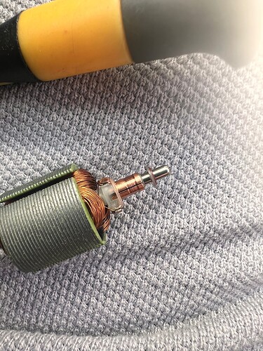

Es liegt definitiv an dem Motor

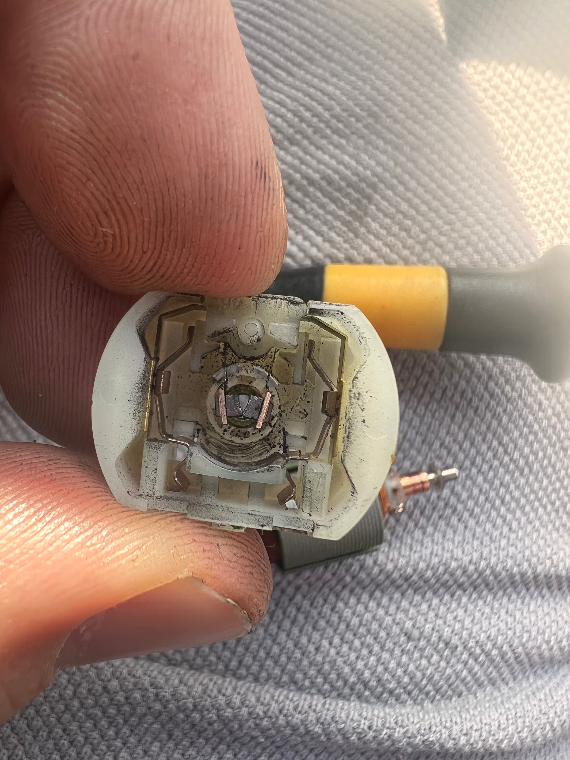

Hab ihn auseinander genommen gesäubert.
Dann lief er für drei,vierSchließvorgänge und dann wieder wie zuvor.
Er will kann aber nicht.
So sieht er von innen aus. Ist da noch was zu machen oder hinüber?
Ich weiß nicht wie es auszusehen hat. Außer säubern kann ich nichts machen

Ich glaube, das ist kein Kontakt. Ist das die rückseitige Halterung der Feder, die den schwarzen Stift drückt?
Die Kontakte sind hier beschrieben:

Bei dem Stellmotor war der kleine Motor defekt, eine Reparatur war nicht möglich. Ich habe den neun falsch bestellten Stellmotor genommen und ihn als Ersatzteilspender benutzt. Vorerst läuft die Zentralverriegelung.
