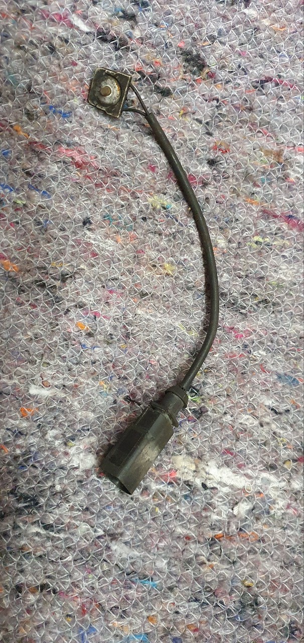

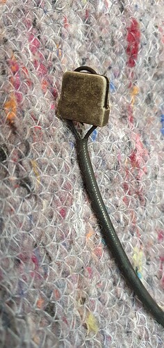

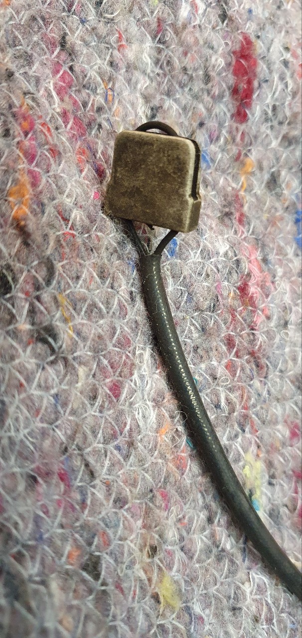

- einfache Kabelschleife = wenn abgenutzt Kontakt über die Bremsscheibe, keine Elektronik verbaut
- sind an den Belägen mit dran

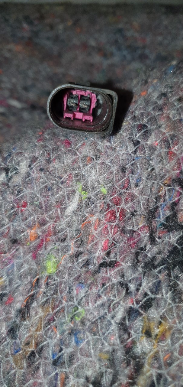

Hi ja danke werde die Suchfunktion nutzen aber ich kann immer noch nichts mit den Aussagen zu dem Kabel anfangen mein Kabel ist weg oder Draht kann ich das einfach ersetzen wenn ja wie habe eine Anzeige im Display aufgrund weil es fehlt und muss bald zum Tüv von mir aus Brücke ich das auch wenn ich eine Erklärung dazu finde danke
Damit ist gemeint ein Stück von einem Kabel. Die Enden sind im Stecker (also 2 Kontakte dort) und an dem kleinen Kunststoff- bzw Keramikstück wir eine Schleife gebildet. Beim Bruch des Kabels oder beim Kontakt mit der Bremsscheibe (durch Verschleiß vom Belag) wird die Anzeige im Display ausgelöst.

Wenn ich es also hinbekäme die zwei Kabel im Stecker zu Brücken wäre sie aus.
Das Kabel ist komplett weg und neu kaufen geht ja nicht nur Beläge direkt mit wechseln.

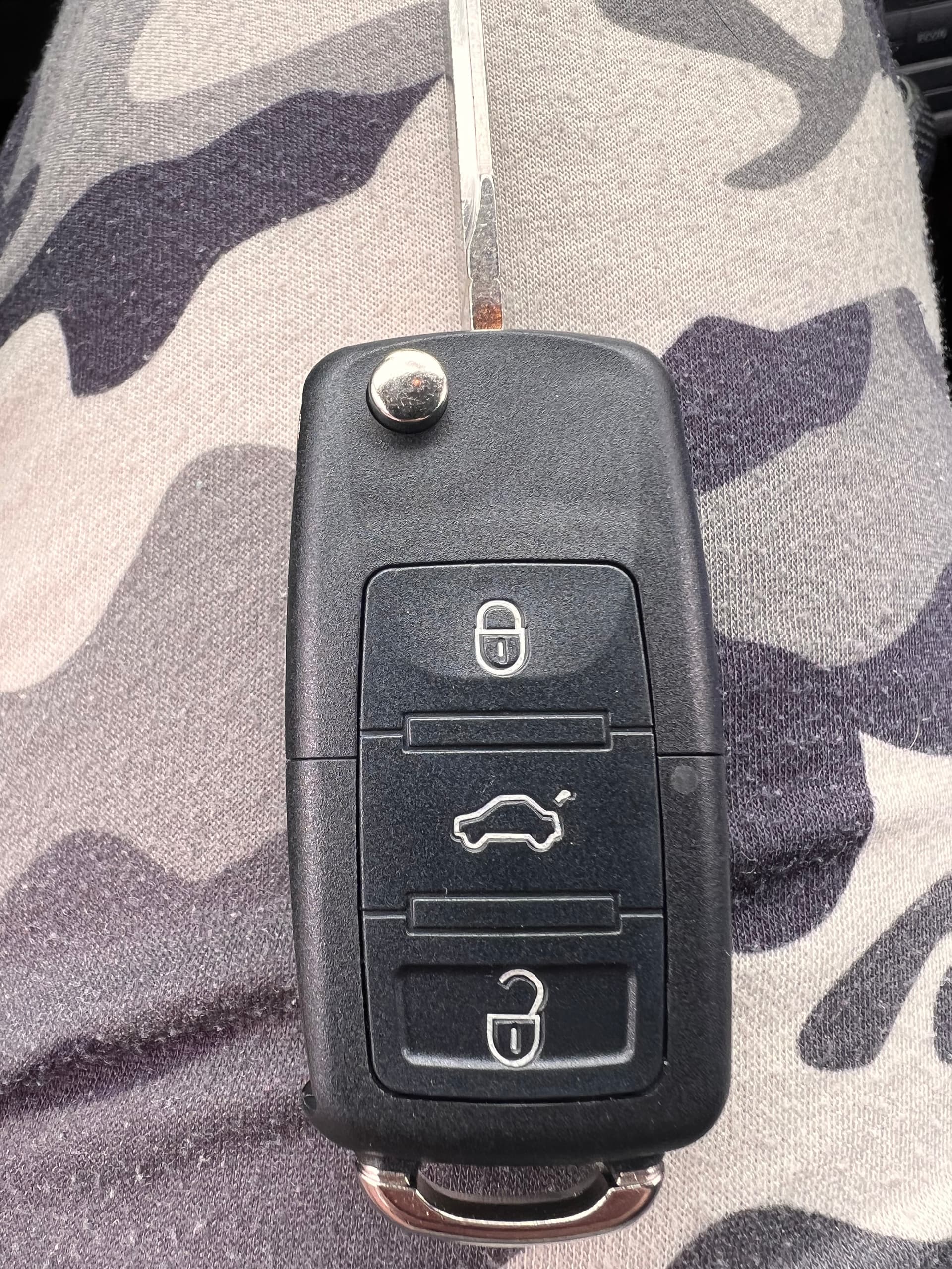

Habe mir mal einen neuen Schlüssel besorgt der die Frequenz haben soll von 433 MHz.
Er war nicht sehr teuer deswegen ist es nicht ganz so ärgerlich wenn es der falsche sein sollte.

Kann ich jetzt Grundsätzlich keinen neuen Funkschlüssel anlernen?
Dieser neuer Schlüssel wie auf dem Bild hoffentlich zu erkennen leuchtet nicht dauerhaft wenn ich schließen gedrückt halte und dabei die öffnen Taste drücke.
Es ist egal in welcher Kombi und Anzahl der Tasten. Ich bekomme lediglich über die LED angezeigt das er das Drücken realisiert hat und so denke ich doch das Signal sendet.
Ist der Schlüssel falsch? Er hat doch die richtige MHZ.
Welchen Schlüssel mit dieser Optik würdet ihr empfehlen? Vllt mit Link dazu?![]()

du brauchst einen Schlüssel mit 2 Tasten: „Auf“ und „Zu“.
Keine Taste für die Heckklappe.
Hab gerade mal geschaut also diesen kann ich nehmen? Der ist ja komplett.
