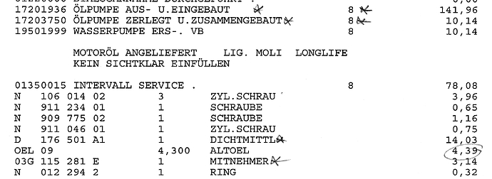

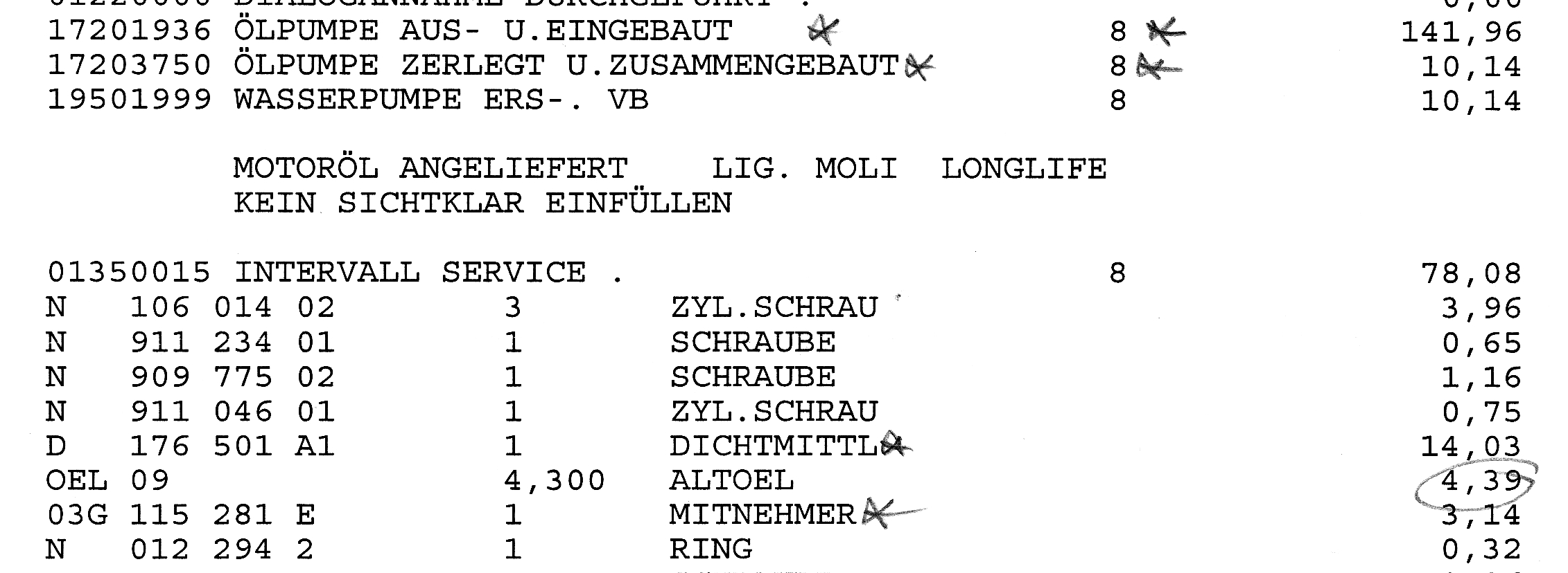

Ich bin euch äußerst dankbar für den Hinweis, wirklich genial, dieses Forum! So weiß ich wenigstens was ich als erstes checken lassen muss - ich bin leider weder in der Lage noch passend ausgestattet um diese Sollbruchstelle selbst zu beheben… Falls sowas an meinem Traumwagen schon mal gemacht worden wäre, wie würde das in den Werkstatt-Rechnungen erscheinen? Was müsste ich da lesen?
