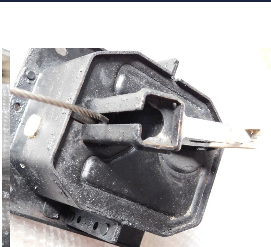

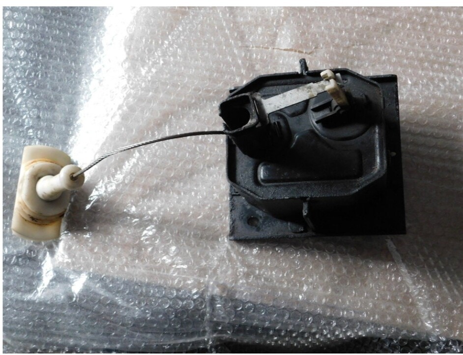

ich habe meinen Sharan ohne Seilwinde (für das Ersatzrad) gebraucht gekauft. Da ich allerdings weite Strecken mit ihm in den Urlaub fahre, würde ich gerne ein Ersatzrad dabei haben.
Im Internet und im Forum habe ich leider nichts gefunden und auch einige Schrotthändler konnten mir nichts genaues sagen, deshalb frage ich nun euch:
Es gibt verschiedene Seilwinden. Wo ist denn der Unterschied? Welche passt zu meinem Sharan 4motion von 09.2008? Vielleicht verkauft hier ja sogar jemand eine?

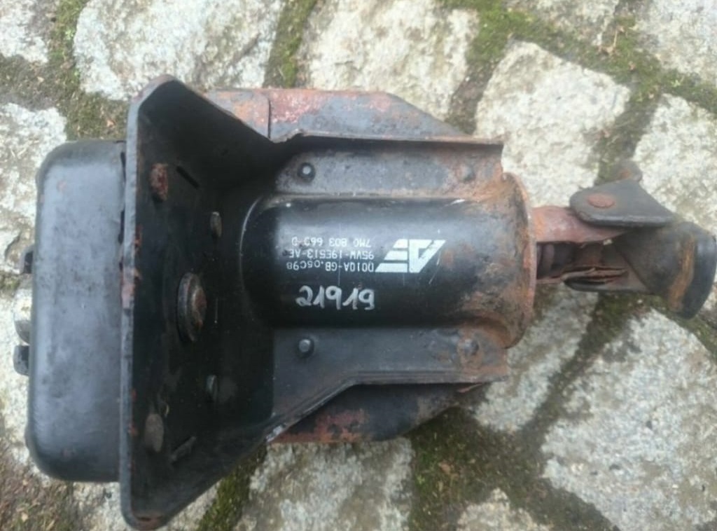

vielen Dank für die schnelle Antwort. Gibt es hier Vor- und Nachteile?
Ich habe eine vom SGA I für 100€ in Aussicht oder vom SGA II für 240€ (ist sie das wirklich wert?)
Ja, sind gebrauchte. Dacht ich mir auch… Habe nun das Günstigere gekauft. Wusste nur nicht, ob das Lochbild gleich ist.
Für rund 200€ bekommt man auch ein Überarbeitets aus England mit neuem Innenleben. Kostet dann allerdings noch mal fast 30€ Versand.
Die Überarbeitung kannst du dann ja selbst vornehmen:
Das Metallzahnrad findet man mit Internetsuche nach „Zahnrad Reserverad Seilwinde Sharan“
Sowie weitere Ersatzteile wie von Uwe genannt: Reserveradwinde Sharan - #9 von uwe

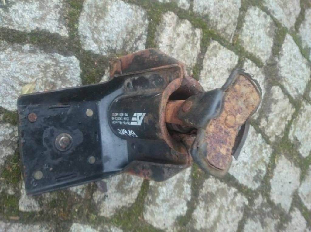

Die Anschraublösung ab Werk krankt halt am selben Problem wie die Seilwinde: wenn man das Ersatzrad mal braucht, ist alles festgerostet.
Als ein zeitwertgerechter Ersatz am SGA ist die aber prima: so alt, daß die festrostest, wird das Auto nicht mehr.
Wenn man das geschlossene System auf das Alu Zahnrad umbaut und vernünftig fettet, funktioniert das auch wenn man es benötigt.
Das Seil gleich mit Fetten.
