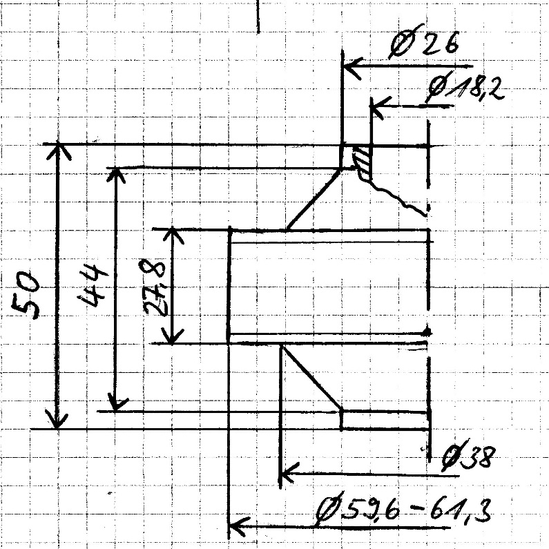

Egal, ob mit Presse, Schraubstock oder mit Abzieher gearbeitet werden soll, benötigt man geeignete Hilfsmittel für den Aus- und Einpressvorgang. Um diese Hilfsmittel bereitlegen zu können, hier erstmal die Abmessungen des Lagers (Skizze zeigt das halbe Lager und ist nicht maßstäblich!):

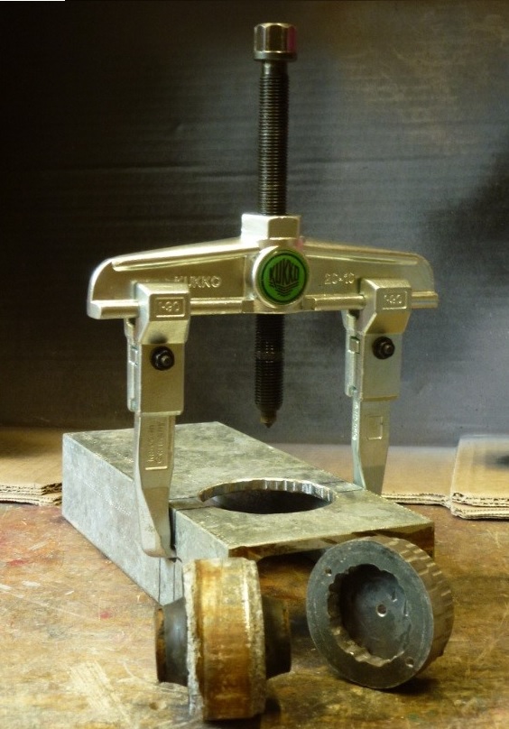

Auch ohne Drehmaschine lässt sich folgende Vorrichtung (durch Loch-an-Loch-Bohren, Meißeln und Feilen) herstellen:
- ein Druckstück mit Aussendurchmesser 59 mm, z.B. zusammengesetzt aus einer Scheibe und einem Ring (Innendurchm. ca. 38 mm) aus 10mm-Flachstahl, die kleinen Schrauben dienen nur der Sicherung gegen Auseinanderfallen von Ring und Scheibe.
- eine Unterlage (hier ein U-Stahl, weil zufällig vorhanden) mit Bohrung 65 mm. Am Querlenker ist zuwenig „Fleisch“, um die Abzieher-Arme sicher anzusetzen, daher wurde der U-Stahl noch mit zwei Schlitzen zum Eingreifen der Abzieherarme versehen.

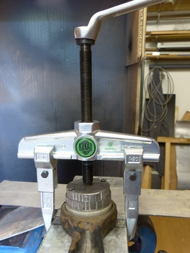

Mit dieser „Spindelpresse“ lässt sich das Lager problemlos ausdrücken. Der Abzieher verträgt laut Datenblatt 80 Nm entsprechend 5 to Druckkraft. Es haben aber weniger als 5 to gereicht.

Nach Reinigung der Bohrung von Korrosionsresten ist das neue Lager einzupressen, ohne Schmierung, der Presssitz soll ja halten. Das neue Lager darf in der Bohrung nicht verkanten. Das ist zu Beginn des Pressvorgangs gar nicht so einfach zu vermeiden, weil das Lager nicht ganz kreisrund ist (weder das Ersatzteil noch das ausgepresste Originalteil). Nach einigen vergeblichen Versuchen mit Schraubstock und Abzieher gelang es dann mit einer Schraubzwinge, das Lager so vor-einzupressen, dass es ein Stück weit gerade im Querlenker saß. Den Rest erledigte dann wieder die „Abzieher-Spindelpresse“.
Das im Bild hinten erkennbare Blech ist zum Ausgleichen einer kleinen Erhebung auf der Auflagefläche des Achslenkers untergelegt. Perfekter wäre es, die Unterlage an der entsprechenden Stelle etwas auszuhöhlen, z.B. mit der Flex.
