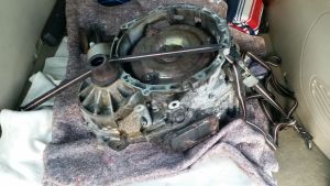

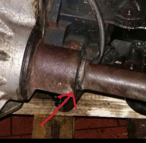

Der Zustand der Steck- und Flanschwelle war für mich wichtig, da bei meinem schon das Rostpuder zu sehen war. Optisch machte das „neue“ Getriebe einen guten Eindruck und die Steckwelle war gut gefettet. Das schöne war, das das Getriebe incl. Steckwelle günstiger war als nur die Steckwelle mit Flansch bei VW.
Günstige Alternativen wie bei den Schaltgetrieben gibt es bei den Automaten leider noch nicht. Gebrauchte Steck und Flanschwellen werden auch bei den Getriebeinstandsetzern auf Nachfrage angeboten. Bei einer gut gefetteten gebrauchten Steck und Flanschwelle sehe ich keinen Nachteil im Vergleich zum Neuteil. Wer möchte kann natürlich das Lager für knappe 70€ auch auswechseln.

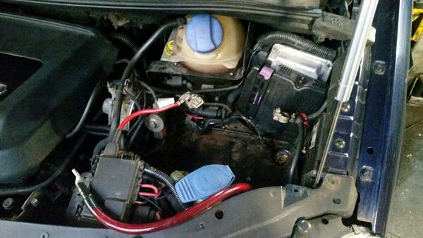

Batterie und Bodenblech der Batterie ausgebaut.

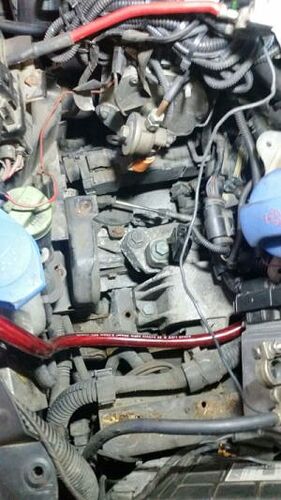

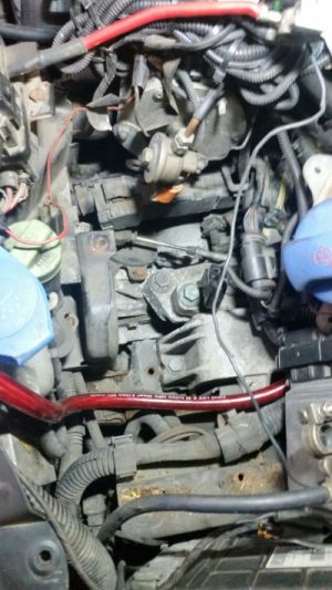

Der erste Schock …. Sooo viele Schläuche wer hier Angst bekommt, kann wieder zusammen bauen und nach Hause fahren. Bei mir ist eine Stargas LPG Anlage Verbaut, somit sind noch mehr Kabel und Schläuche in dem Bereich zu sehen!

Jetzt die oberen Schrauben vom Getriebe Richtung Motor ausgebaut. Da braucht man auch lange Finger. Zu den Getriebeschrauben sei zu sagen, das glaube ich ALLE Schrauben anders sind. Ich habe Sie um Sie nicht zu verwechseln in dem jeweiligen ausgebauten Getriebe in die passenden Löcher gesteckt. Es sind fast alles Vielzahnschrauben, an drei Stellen habe ich es nur mit einer Nuss und einem Ringschlüssel geschafft diese zu lösen, da kein Platz war noch auf die Nuss eine Ratsche aufzustecken.

Das neue Getriebe habe ich nun mit einem neuen Simmerring und O-Ring versehen, damit das Getriebe auf der Wandlerseite auch Dicht ist. Den Wandler vorsichtig eingeschoben bis der Zahnkranz am Getriebe aufliegt.
