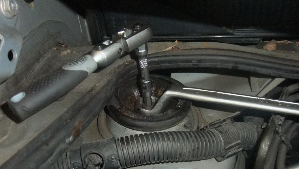

Werkzeug: Sie benötigen einen 21-er Ringschlüssel und einen 7-er Imbus.
Die obere Mutter des Domlagers mit dem 21-er Ringschlüssel und dem 7-er Imbus lösen. (Es ist gut wenn Sie vorgesorgt haben und die Schraube im Vorfeld gut mit Schmierfett überzogen haben)

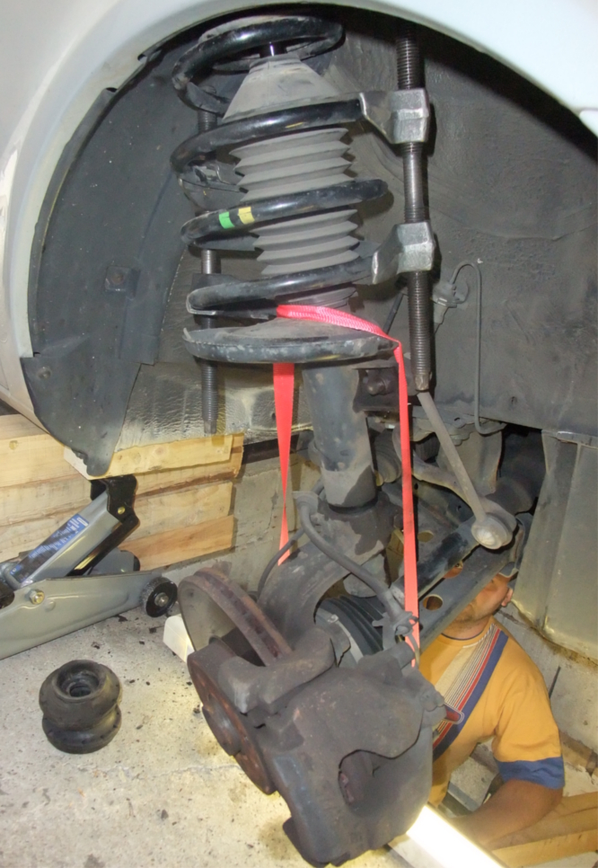

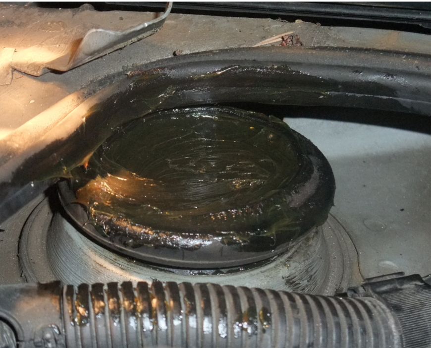

Wenn das Rad ab ist, auf den Bremssattel mit dem Fuß leicht drücken und die obere Halterung des Domlagers (sichtbar auf dem Bild oben) ausziehen. Danach sieht es von oben so aus
Um das Federbein nach unten zu drücken benutzen Sie den Spanngurt und das Gewicht der zweiten Person  (die Federspannvorrichtung wurde hier nicht benötigt) (die Federspannvorrichtung wurde hier nicht benötigt)

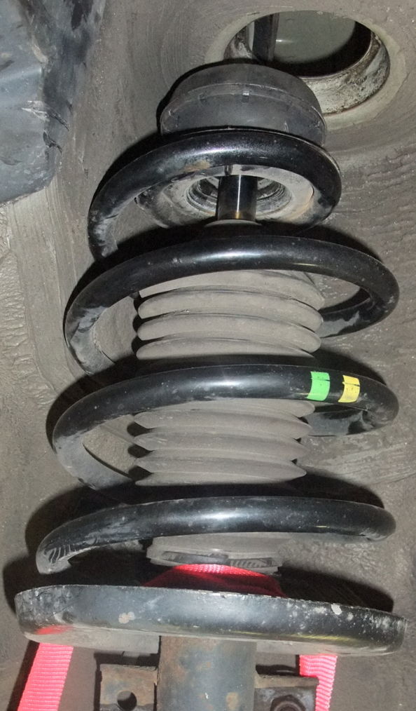

Sobald das Federbein nach Unten gedrückt wurde
kann der Domlager abgenommen werden. Danach sieht es so aus

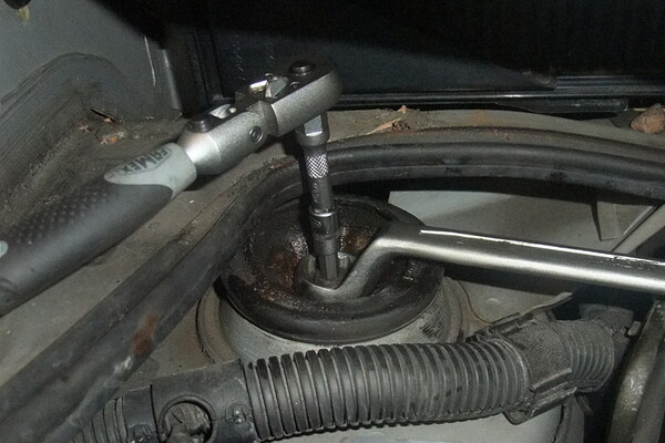

Abschließend kontrollieren, ob das Domlager richtig sitzt. Danach die obere Mutter von Hand anschrauben.
Das Rad montieren und den Wagen absenken.
Zuletzt die obere Mutter (mit 50 Nm) anziehen.
