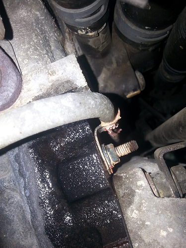

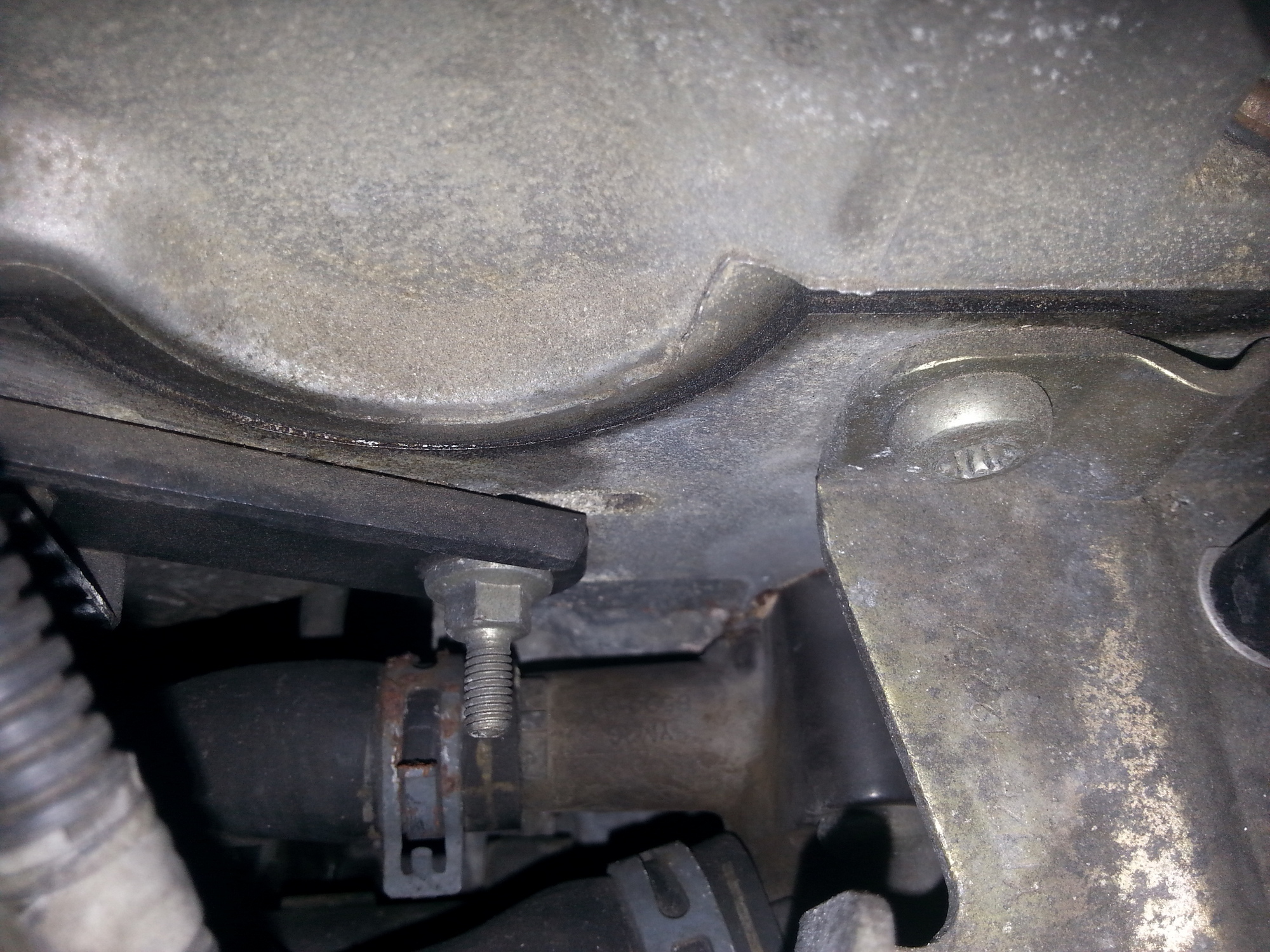

An den Anschlüssen rechts am Motor überm Getriebe sind ebenfalls Ablaufspuren. Die Schläuche und Schellen sind allerdings in einem Top Zustand. Bin jetzt erstmal wieder unterwegs und hoffe das sich dann was bewegt um das besser einordnen zu können. Werde wenn möglich mal versuchen eine Paar Bilder zu posten.
Also wenn dort bereits Spuren zu sehen sind, kann man sich in der Regel schon das Abdrücken sparen. Besorg die einen neuen Wasserflansch mit Dichtung und tausch ihn aus. Das ist recht leicht. Somit bleiben die Kosten auch ziemlich gering.

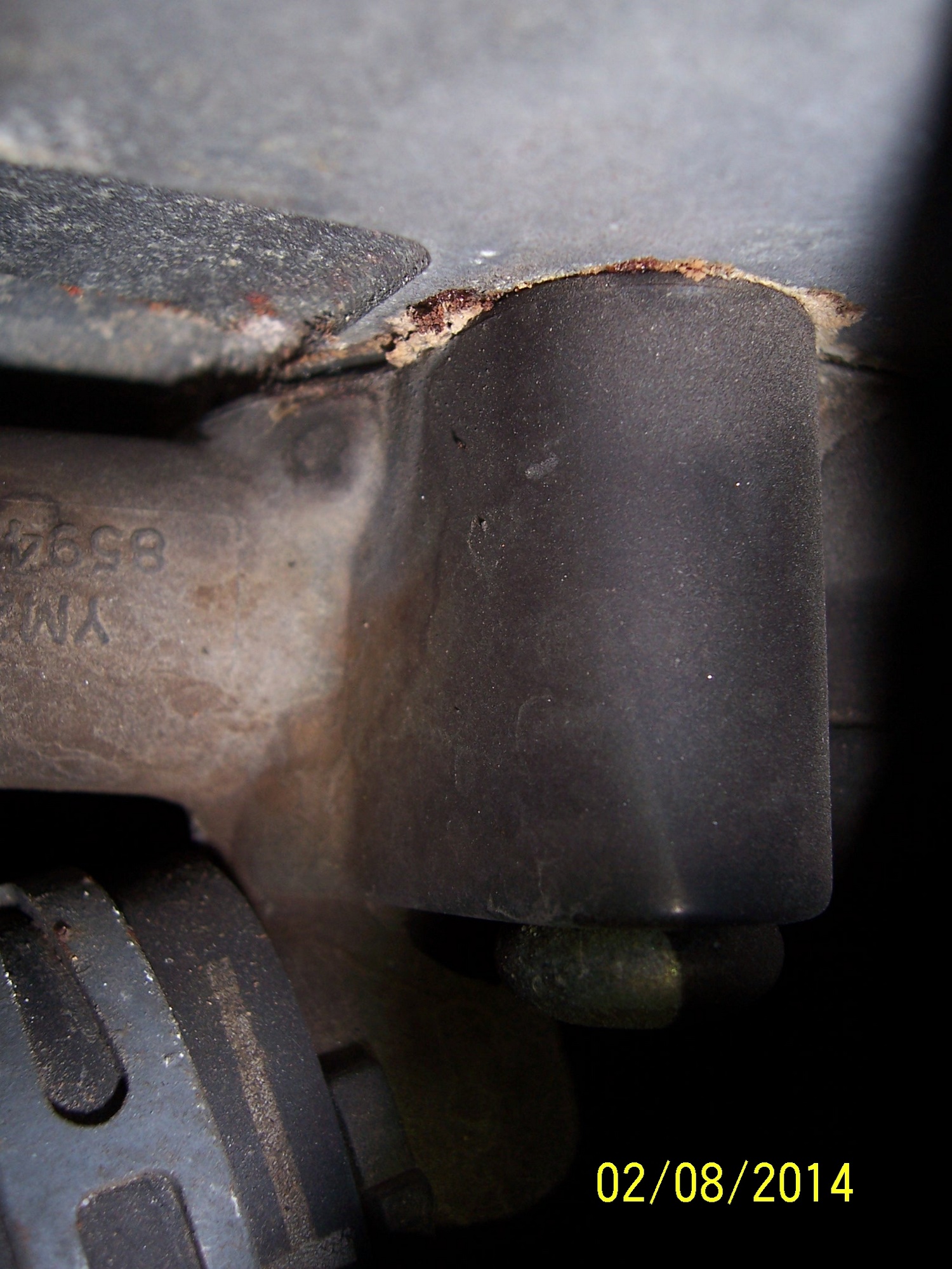

Dein Wasserflansch ist laut Bild schonmal undicht aber so nass wie das auf dem einen Bild ist kann das nicht allein von dem Flansch kommen denn der ist nicht so nass wie er es dann sein müsste. Ich muss mal bei meinem schauen, was genau noch alles da lang läuft. Es sieht aus als wenn das eine Rohr auch was haben könnte. Ich werde mal runter gegen und schauen.

Sieh dir die dazugehörigen Schläuche mal genauer an. Die sind vielleicht auch porös.
Der eine Schlauch an der Schelle… da siehts auch nicht ganz dicht aus (oder das Kühl-
mittel ist düber gelaufen).

So ich habe mich gerade mal in den Motorraum gequetscht.
Mein Wasserflansch zeigt auch eine leichte Undichtigkeit, jedoch nicht so sehr wie bei Dir. Das Rohr, welches auch Kühlmittelspuren aufweist, scheint von der Abgasrückführung zu sein und enthält kein Kühlmittel. Somit kann es eigentlich nur aus dem Flansch kommen.

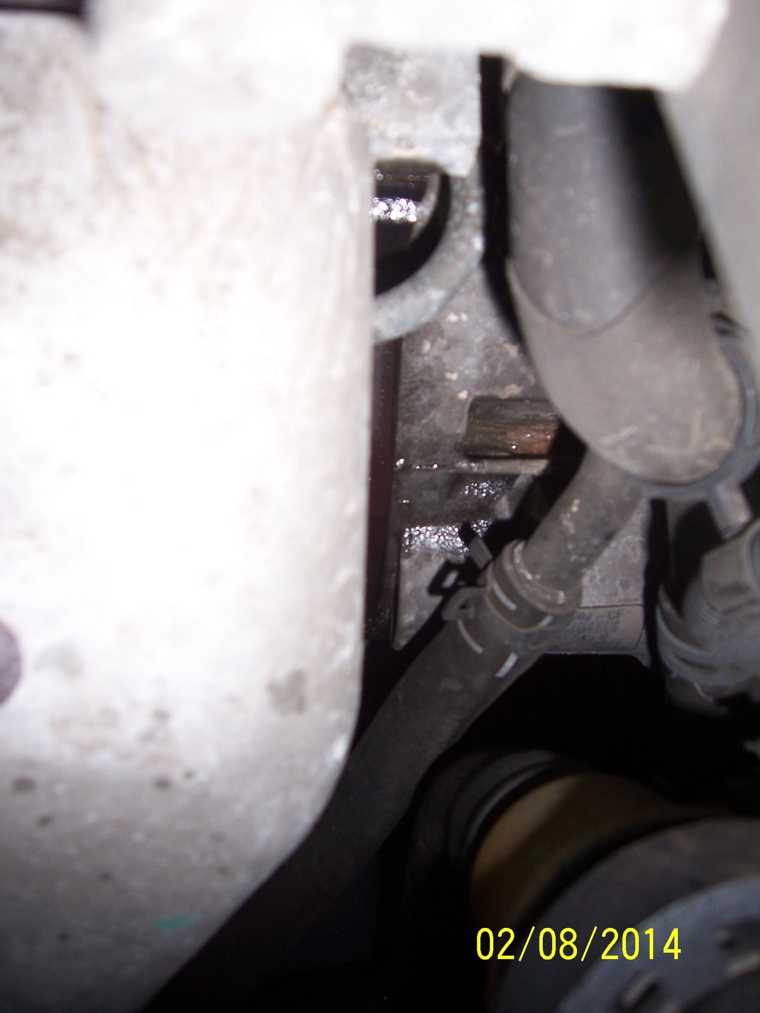

Mich irretiert nur der nasse Bereich auf Bild 3. Es scheint ein Flüssigkeitsverlust zwischen Motorblock und Zylinderkopf zu sein. Mach dort mal eine „Fingerprobe“, um festzustellen ob dies nicht sogar Motoröl ist. Denn die Ölkanäle laufen im Randbereich des Blocks und die Kühlmittelkanäle im inneren Bereich. Nahe der Zylinder.
Die Dichtung am Flansch wirst du aber auf jeden Fall erneuern müssen. Dies würde ich auch als erstes in Angriff nehmen und dann das Ganze beobachten. Vielleicht lag es nur daran. Erneuert werden muss diese Dichtung, egal was es sonst noch sein könnte.

Öl scheint nicht im Wasser zu sein. Es hat auf die Stelle wo mein Brummer stand gerade geregnet und die Klassischen Ölflecken bilden ja dann einen Film auf den Pfützen und der ist nicht zu sehen.
Die Fingerprobe muss noch ein wenig warten, da der Wagen bis eben wieder unterwegs war und der Motor dann doch etwas zu Warm für meine Fingerchen ist

Habe dann noch mal Nachgeschaut. Das was da am Motor runterläuft ist relativ klar mit einem leichten stich Rosa. Es ist geruchslos und schmiert nicht sondern hat eine eher klebrige Konsistenz. Scheint also kein Öl drin zu sein.
