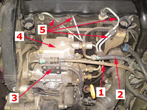

Hallo zusammen :(,
auch der Zündschlossschalter brachte keine Besserung.
Ich habe da mal eine generelle Erklärung nötig:
Ist das die Dieselpumpe?
1 = Dieselzulauf?
2 = Dieselablauf?
1 + 2 kommen von einem runden Filter. Dieselfilter?
3 = Steuerungsrelais?
4 = Pumpe?
5 = 4 x Kraftstoffzufuhr?
Wenn ich die Zündung anmache, höre ich ein Klacken im Motorraum, allerdings hört sich das für mich nicht nach einer Pumpe an.
Hier müsst ihr die Lautsprecher was lauter drehen, ist recht leise. Es hört sich für mich an, als ob ein Relais schalten würde, nach einer kurzen Zeit ein zweites, aber nichts passiert. Oder ist dies das Geräusch der Glühkerzen, also die Schaltung an sich?
Aber warum hört man keine Dieselpumpe?
Ich habe hier übrigens 2 mal den Zündschlüssel umgedreht.
Die Batteriespannung habe ich der Vollständigkeithalber auch gemessen - 12,67 Volt (ich arbeite die beiden letzten Tage bereits mit Überbrückung, da ich durch die ganzen Startversuche die Batterie entleert habe.
Was jetzt?
Ich bin ja schon länger mit meinem Latein am Ende - aber wie sieht es mit euch aus?
Traurige Grüße
Micha
Bereits gemacht:
- alle Sicherungen einzel ausgebaut und auf Durchgang geprüft
- Relais 109 getauscht
- Zündschlossschalter getauscht
- hinterm Armaturenbrett Sichtkontrolle
- Batteriespannung gemessen
- im Motorraum Kabel auf Beschädigungen überprüft
- alle Relais gezogen (MFE) und auf äußere Beschädigungen geprüft
- VAG Com findet zurzeit nicht alle Steuergeräte
- Motorelektronik zeigt keinen Fehler mehr an
