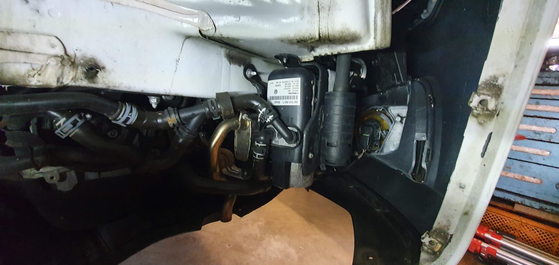

War das beim SGA 1 und 2 noch einfach ist hier echtes Schrauben von nöten um überhaupt erstmal an das Heizgerät zu kommen.
Denn es sitzt nicht wie beim SGA 1 und 2 hinten links in Höhe vom Rad unter dem Boden sondern im rechten Radhaus vorne .

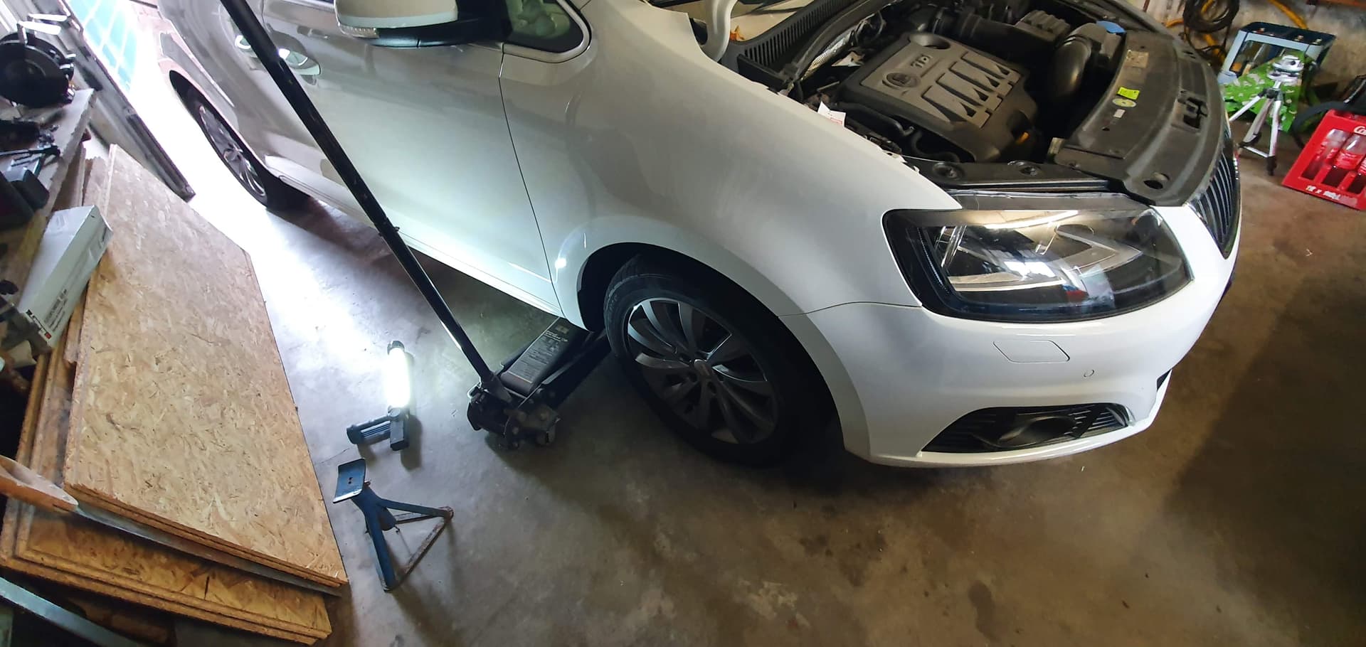

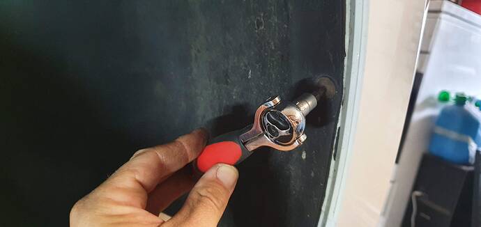

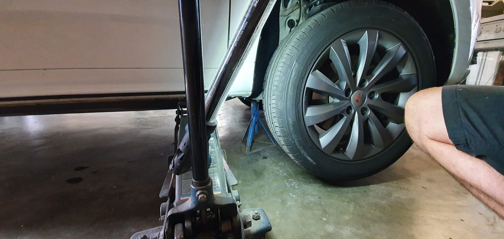

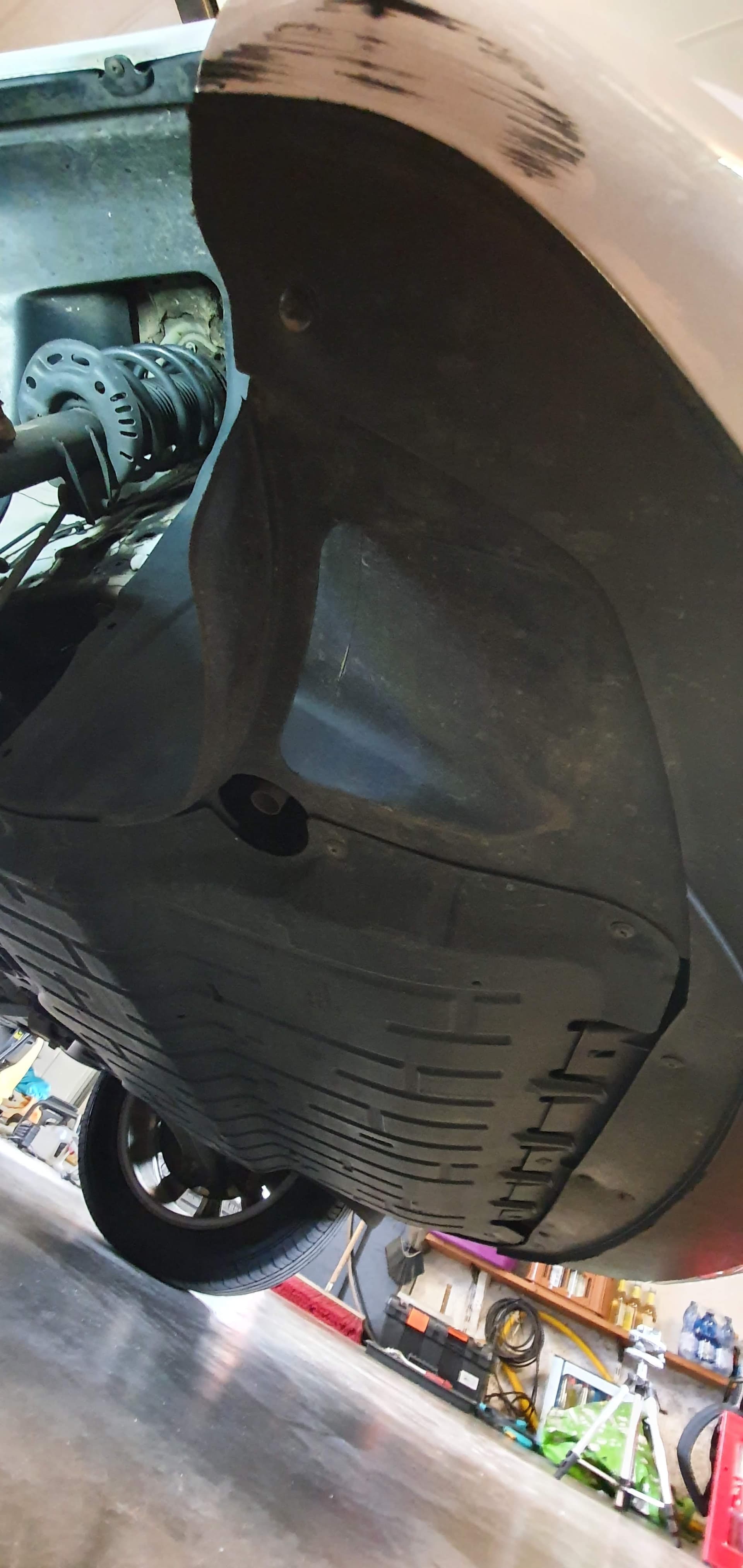

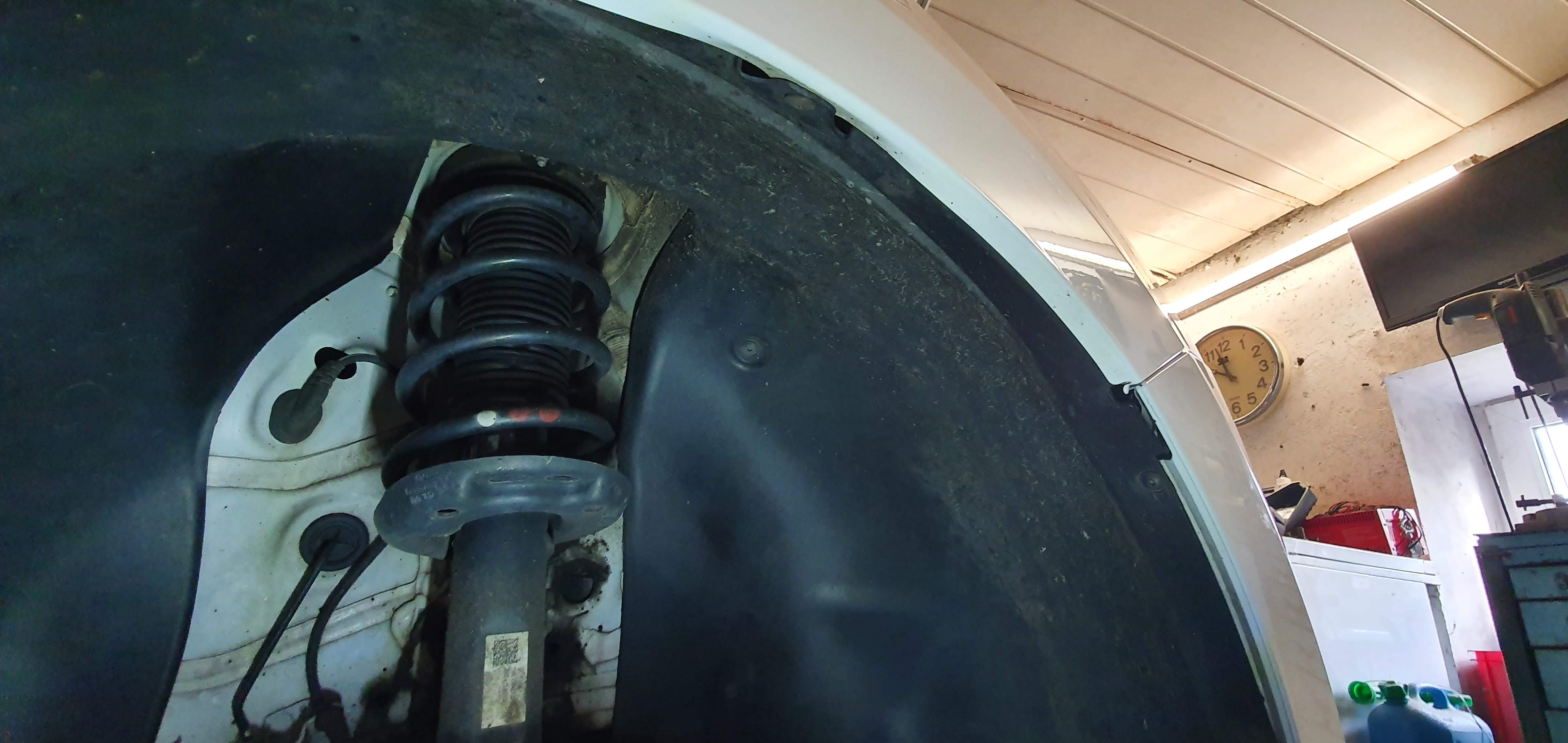

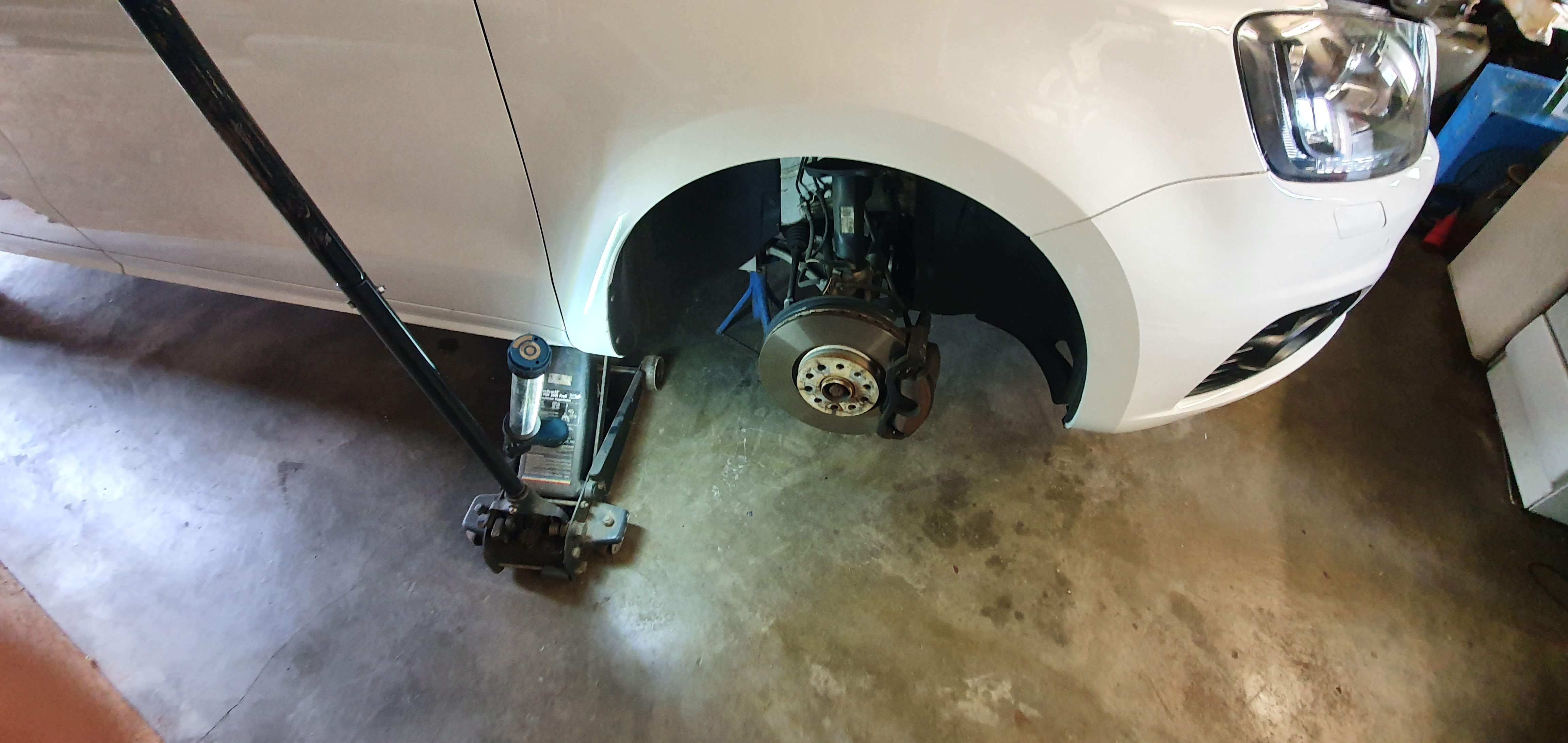

Also vorne rechts Wagen aufbocken und sichern

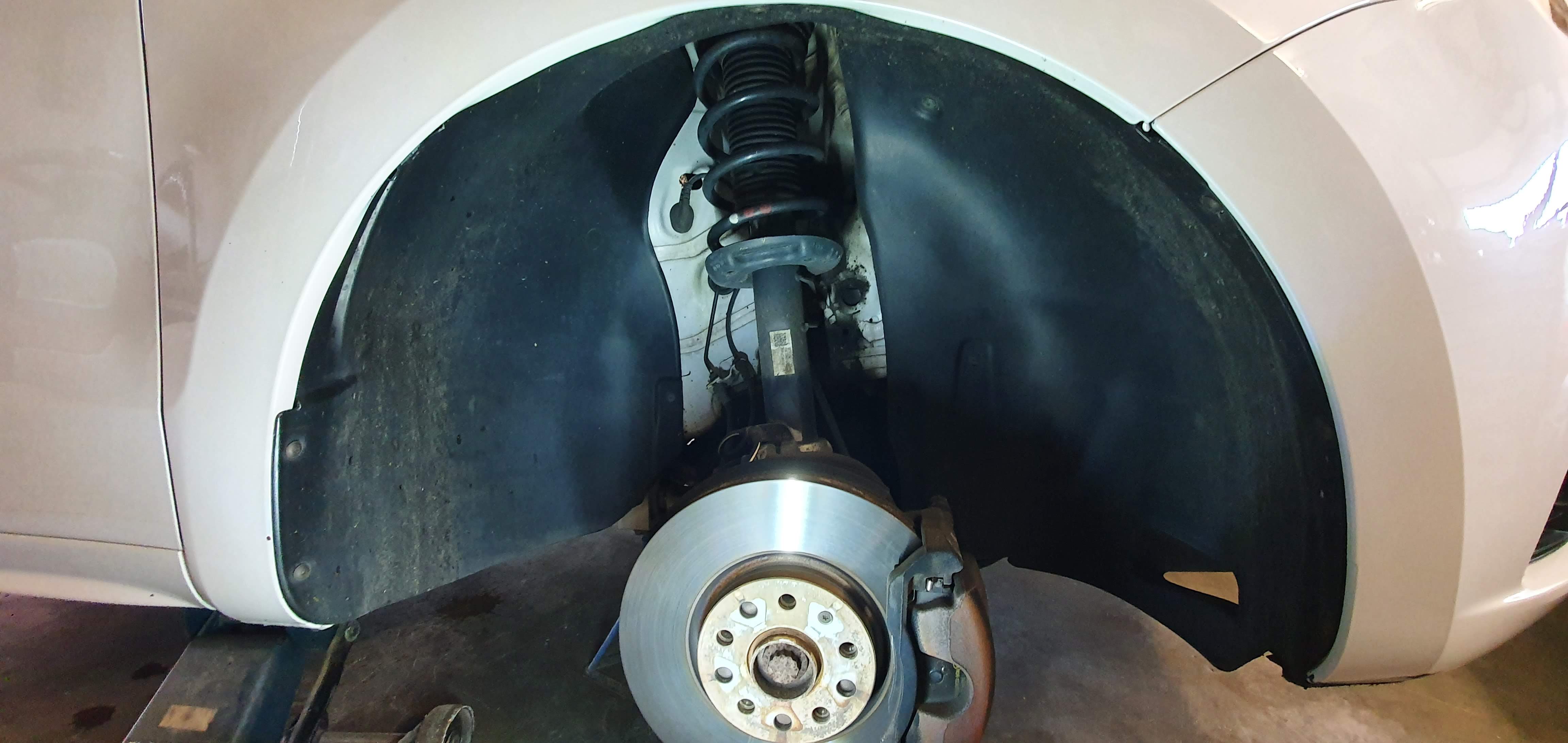

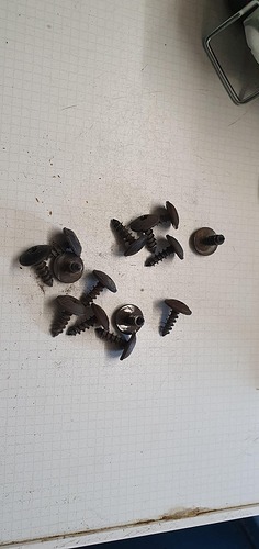

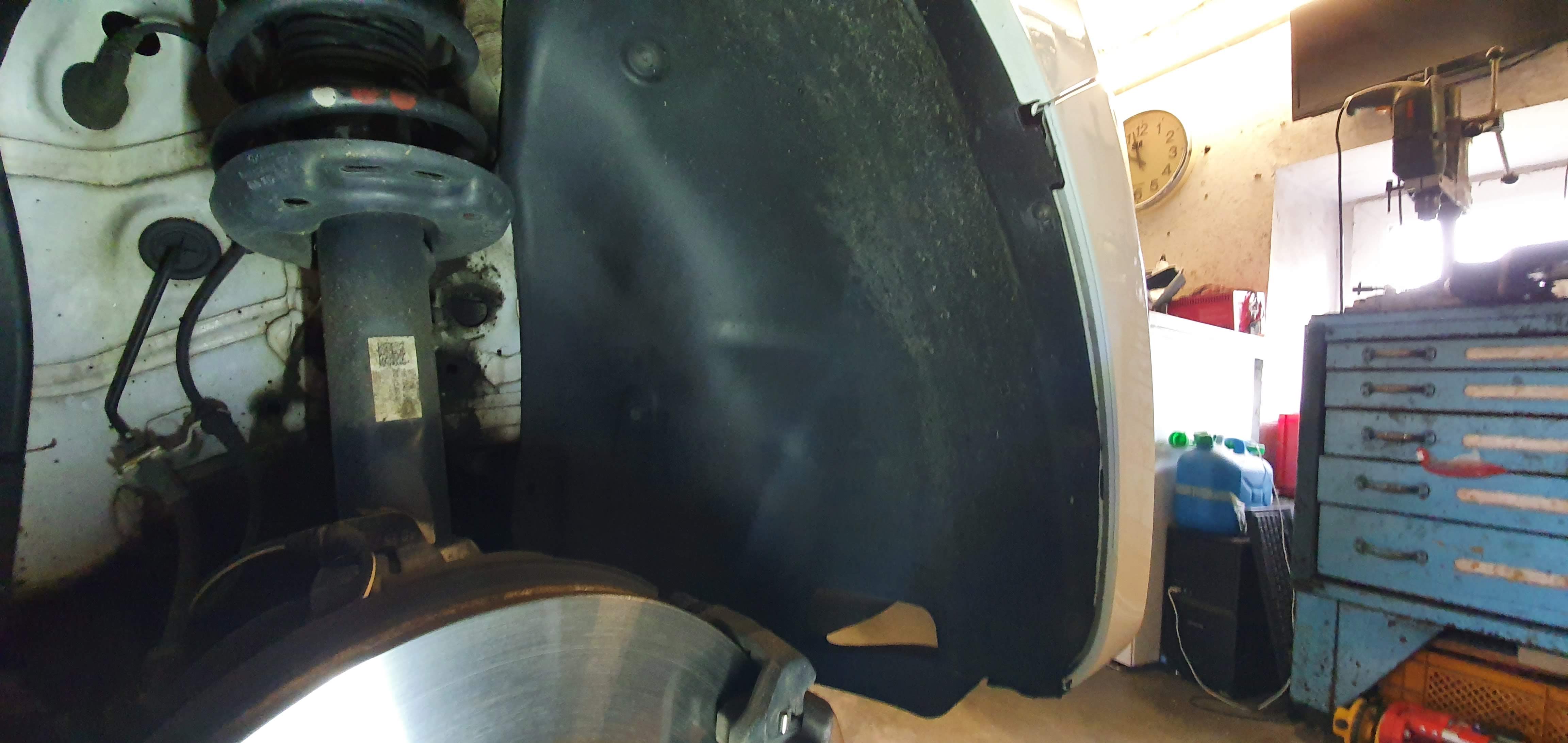

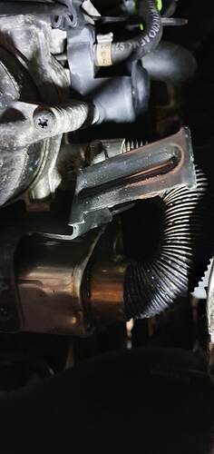

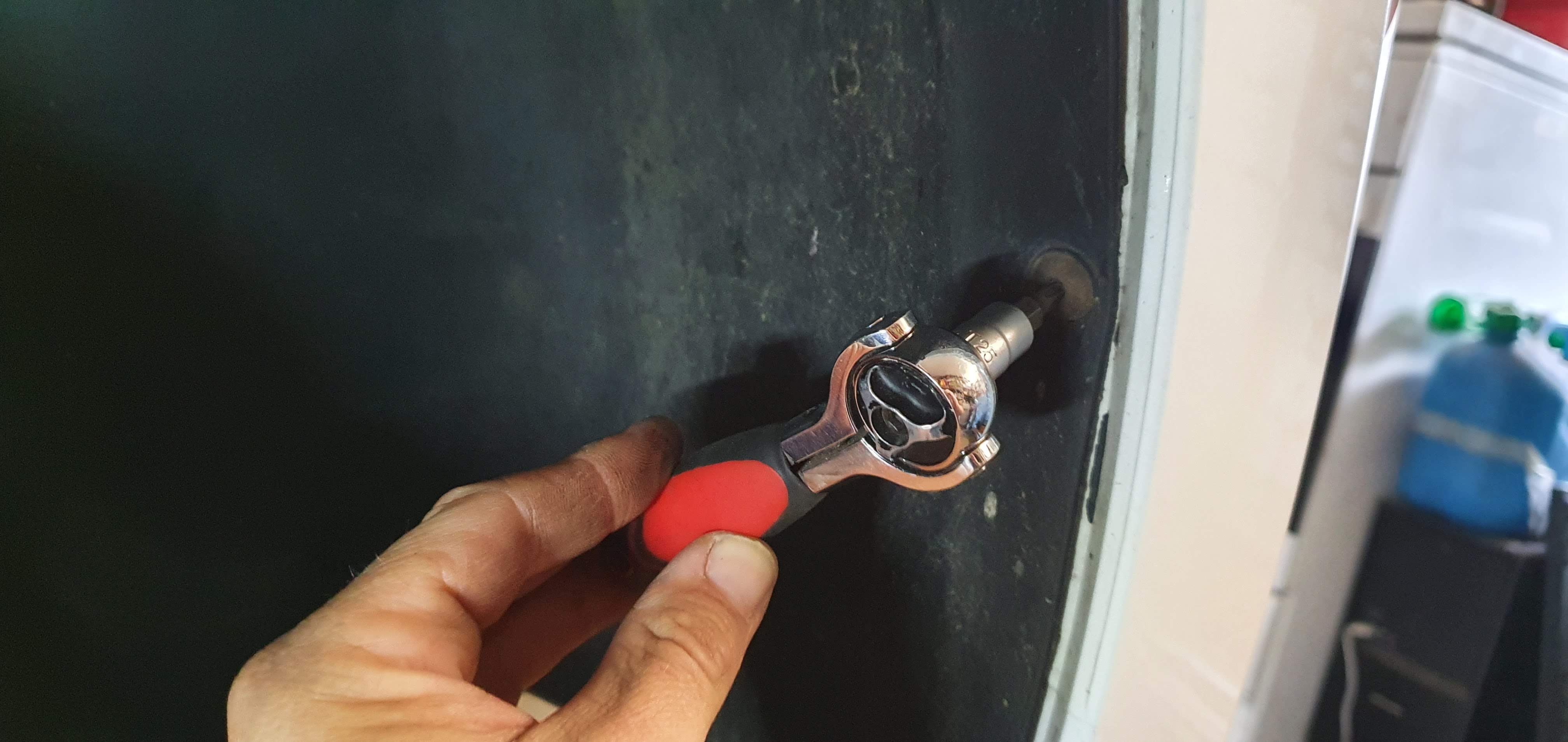

Danach die Radhausschalte demontieren. 3 Schrauben befinden sich am Unterfahrschutz. Insgesammt sind es 14 Schrauben .
[Wird hochgeladen: 20210907_100719.jpg

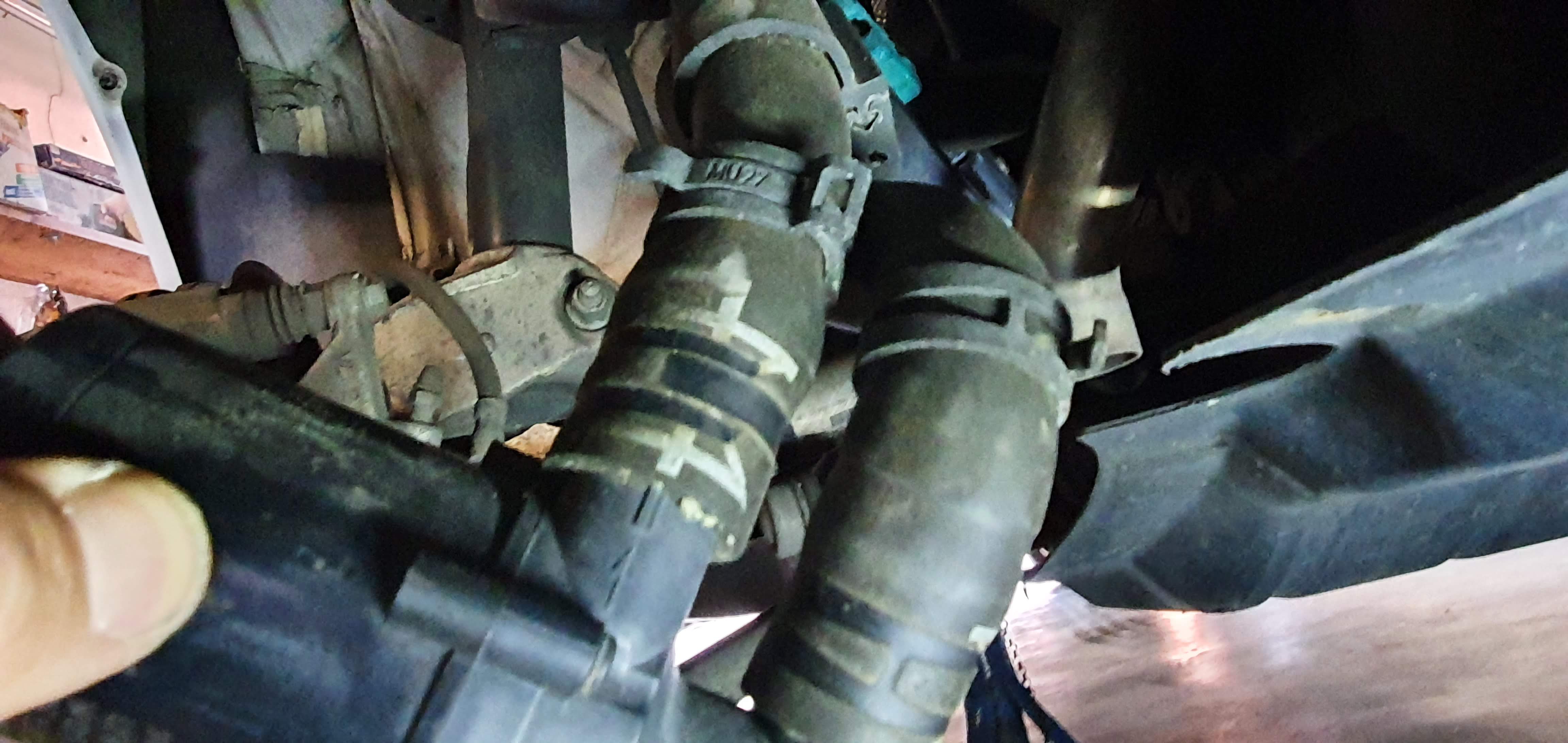

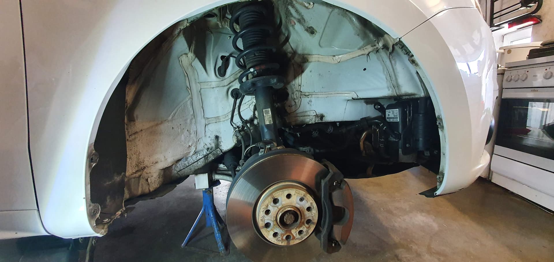

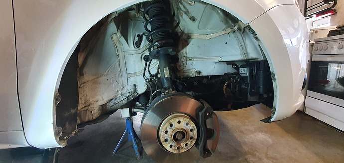

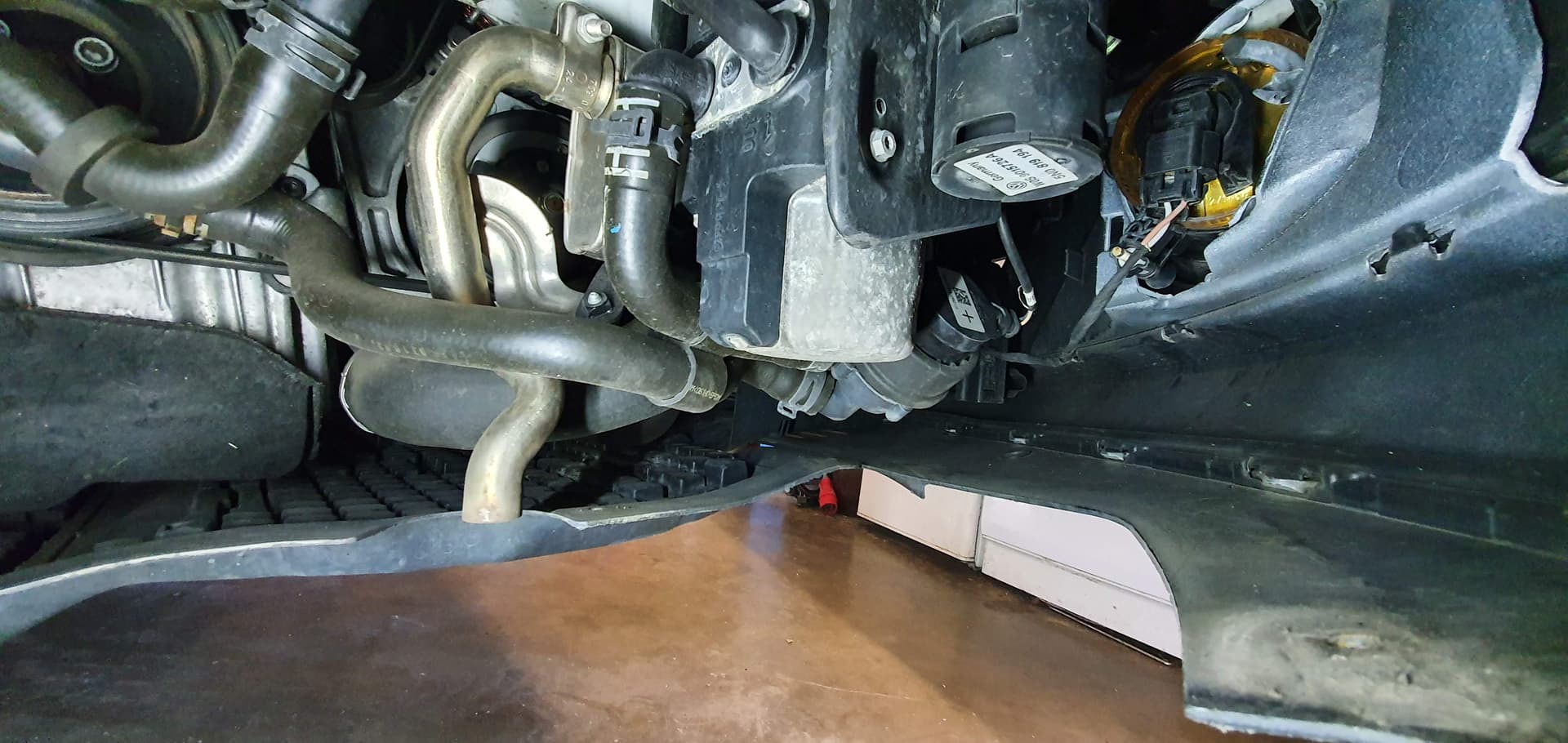

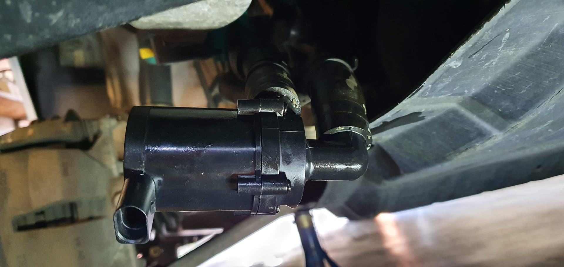

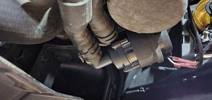

Danach ist der Blick auf den Zuheizer frei .
Hier Rechts im Bild zu sehen .
Die Pumpe allerdings sitzt in Fahrtrichtung vorne .
Hier an dem Plus zeichen zu sehen

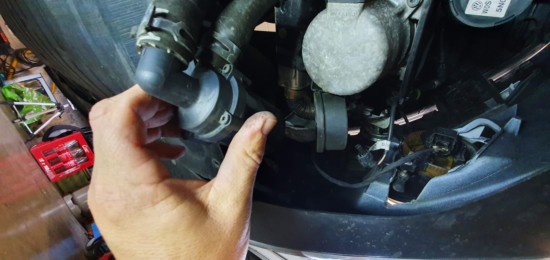

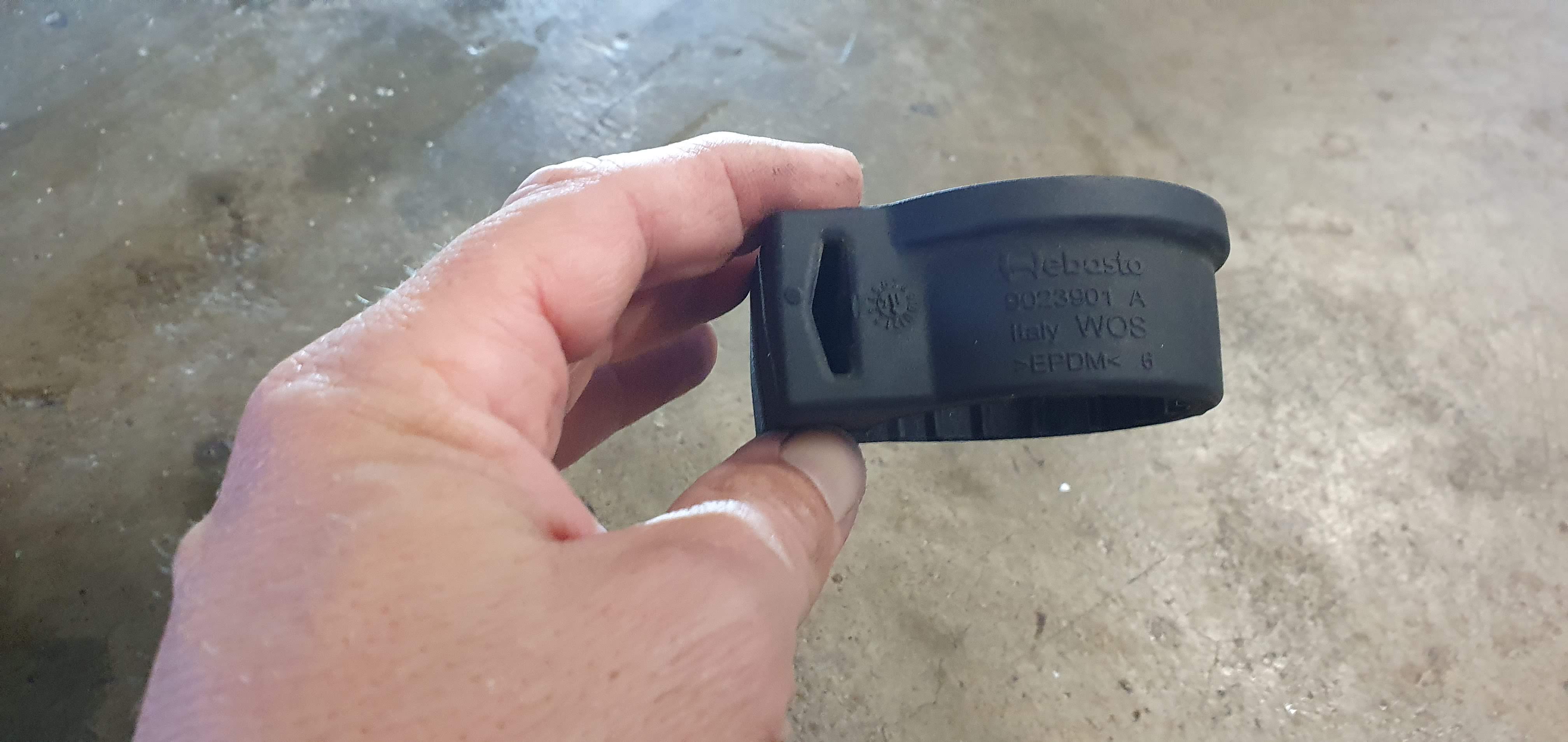

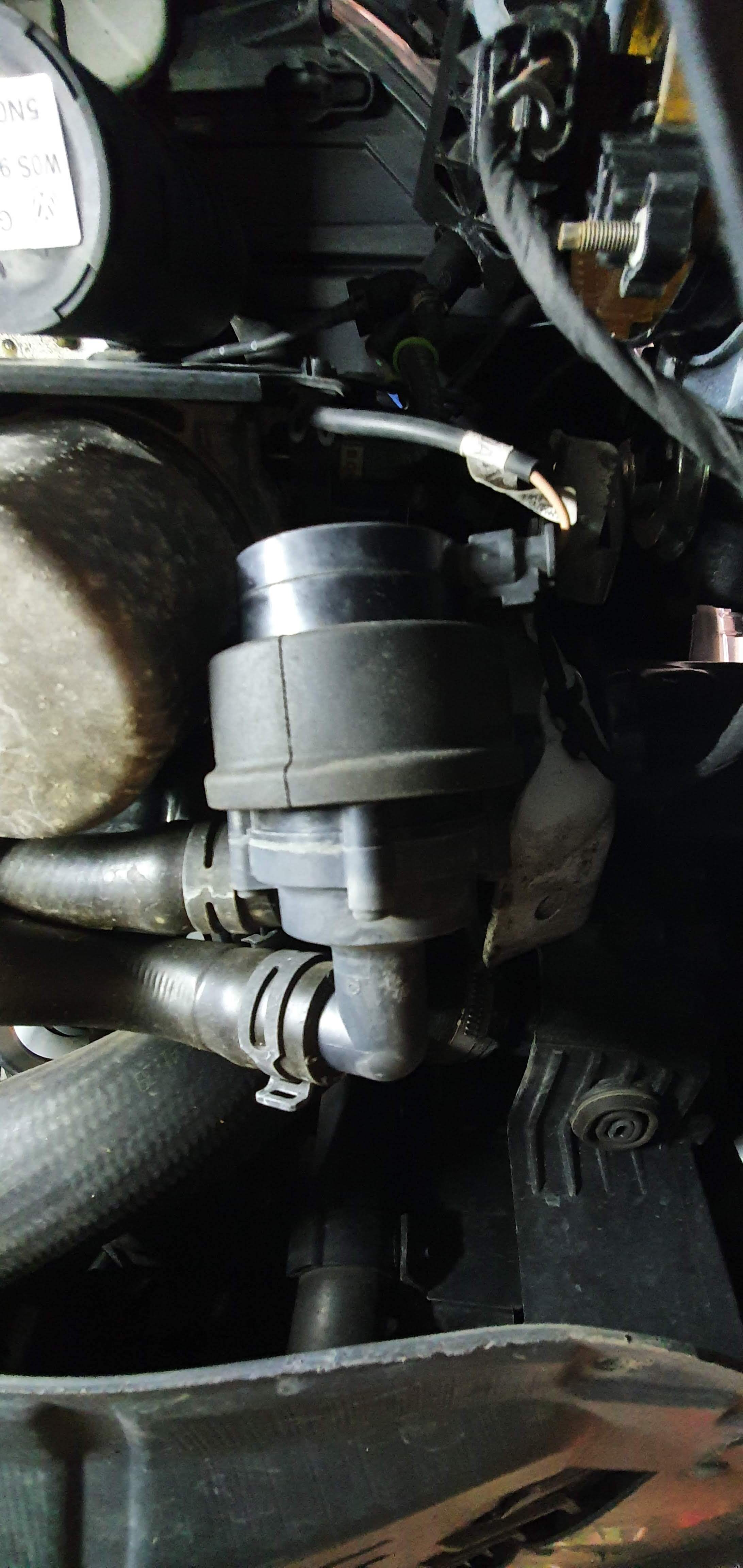

Um die Pumpe zu wechseln diese erstmal aus der Halterung nehmen . Dazu Stecker trennen und die Pumpe aus der Gummi Halterung nehmen

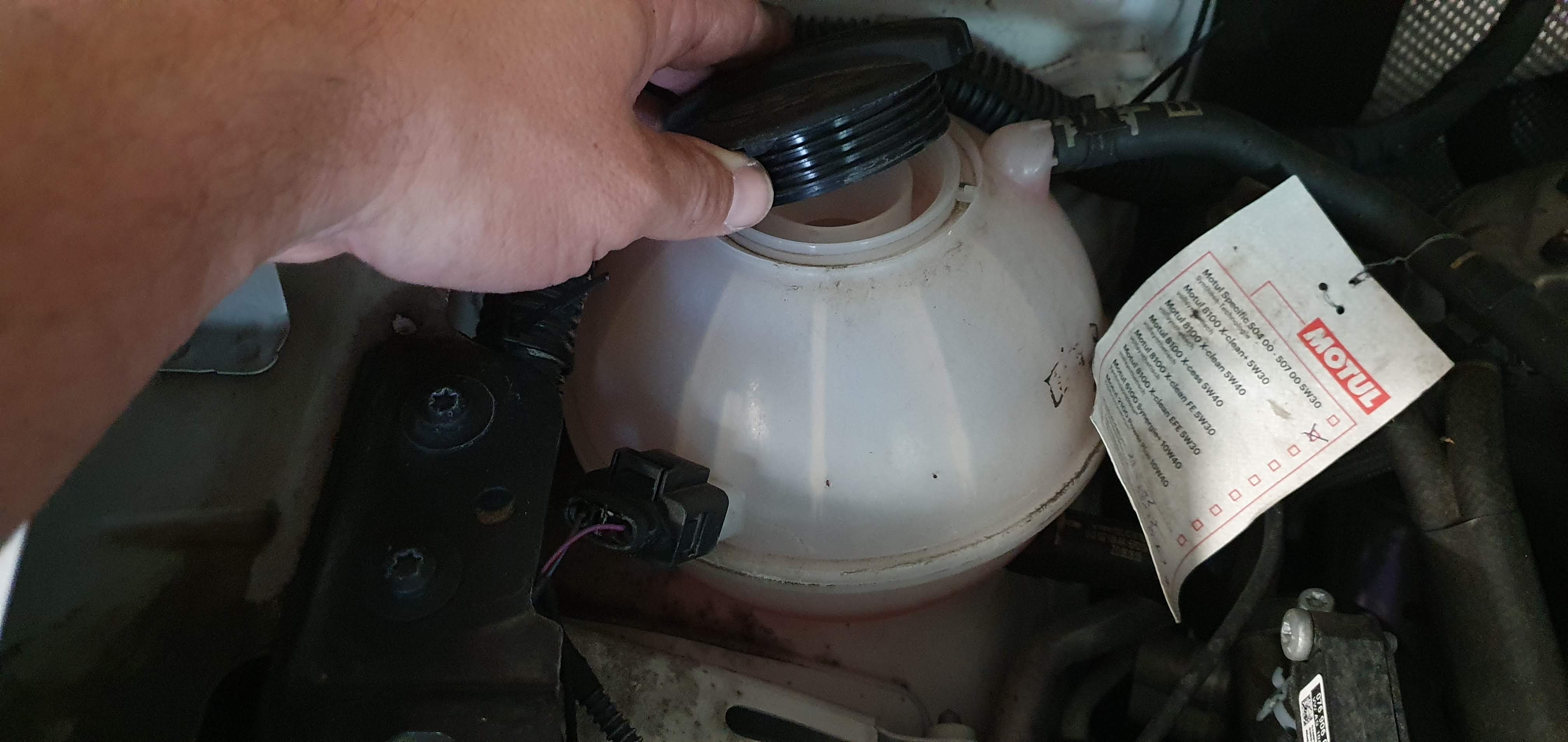

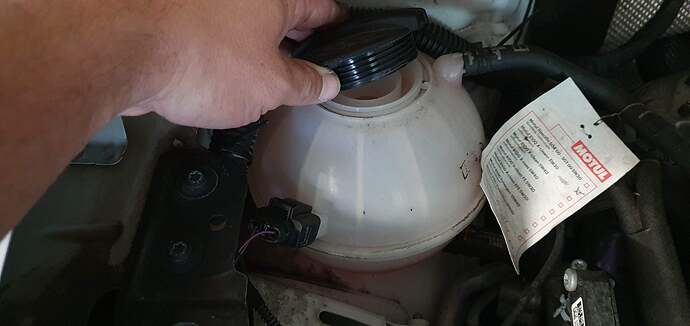

Wenn das erledigt ist den Deckel vom Ausgleichsbehälter öffnen um evt Restdruck abzulassen. Vorsicht beim Warmen Motor besteht Verbrühungsgefahr

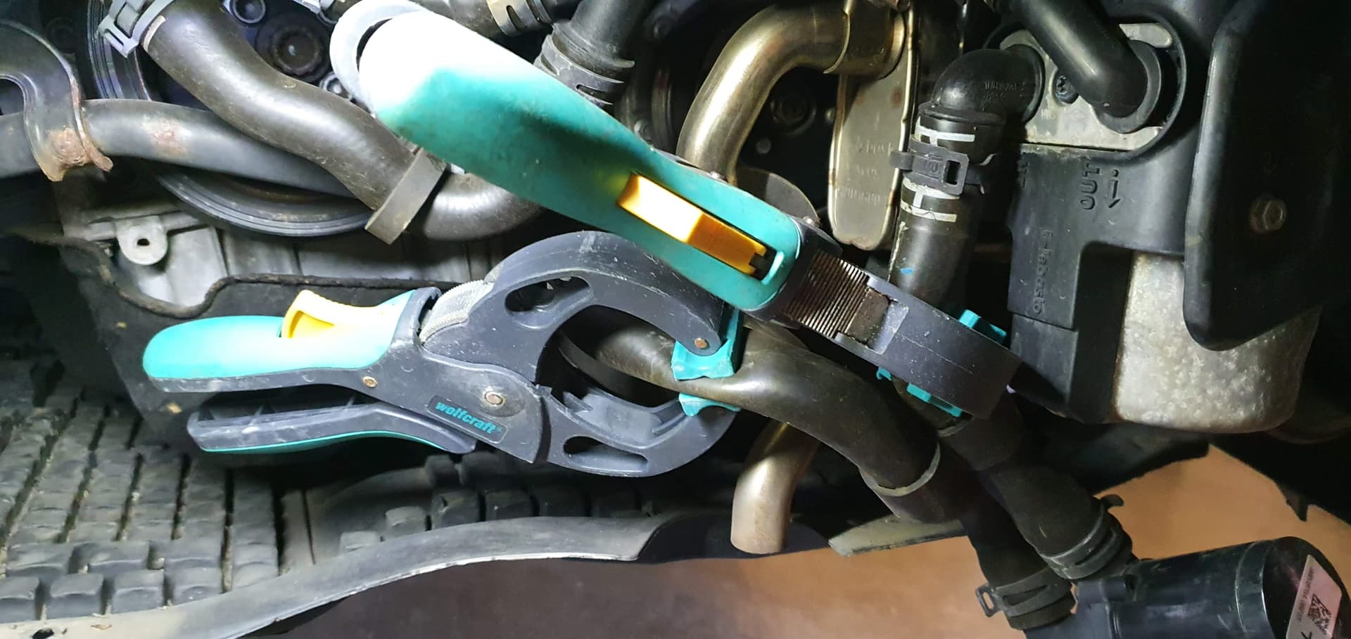

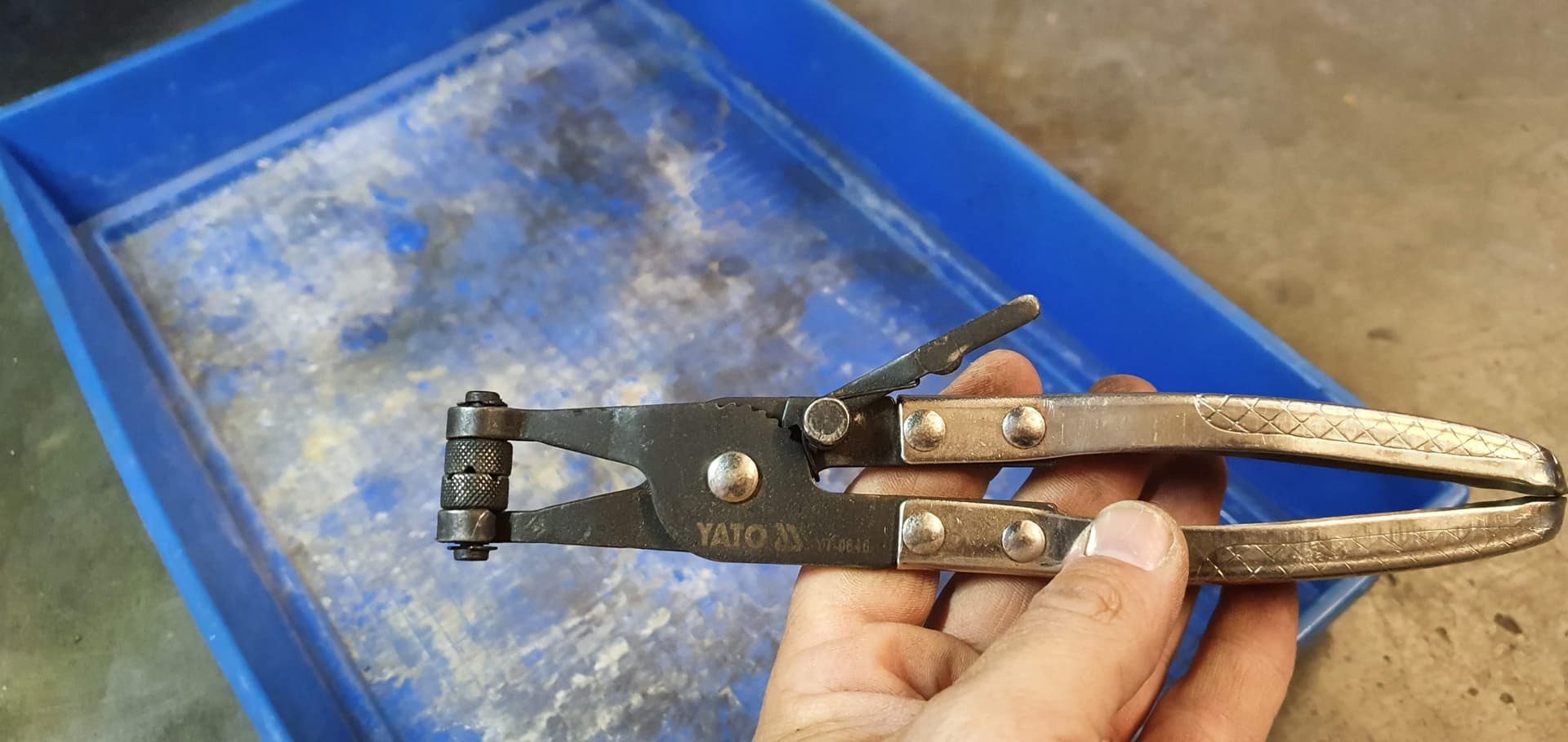

Dann die beiden Zulaufschläuche abdrücken. Ich habe dafür Einhandzwingen genommen.

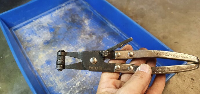

Als nächstes die Schlauchschellen ( wieder die VW typischen Drecksschellen ) demontieren und am Schlauch hochschieben .

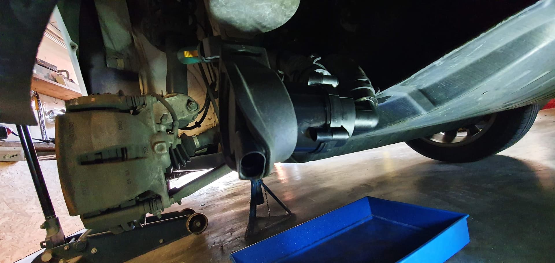

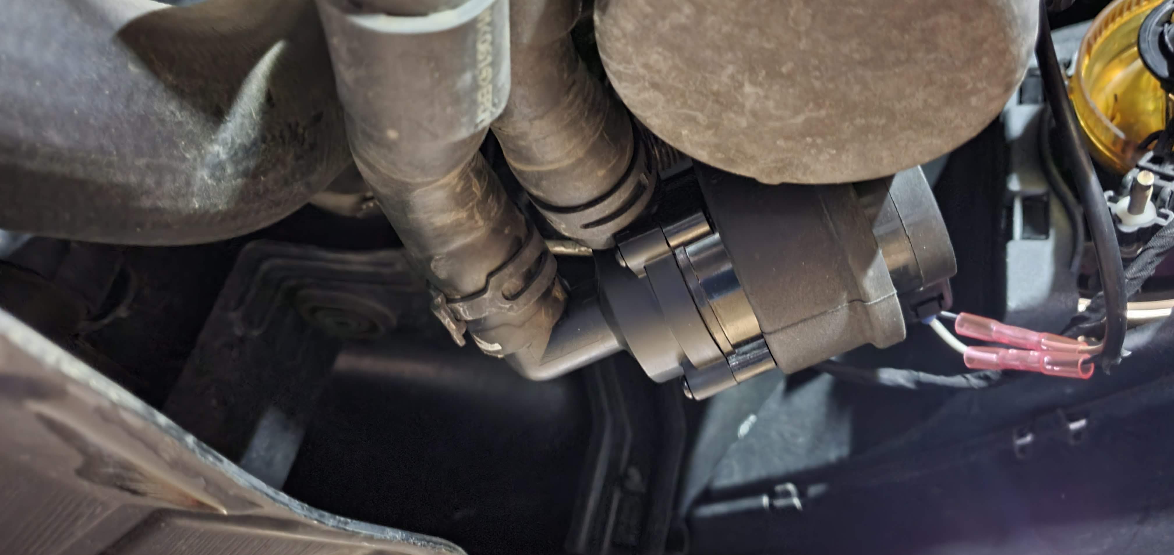

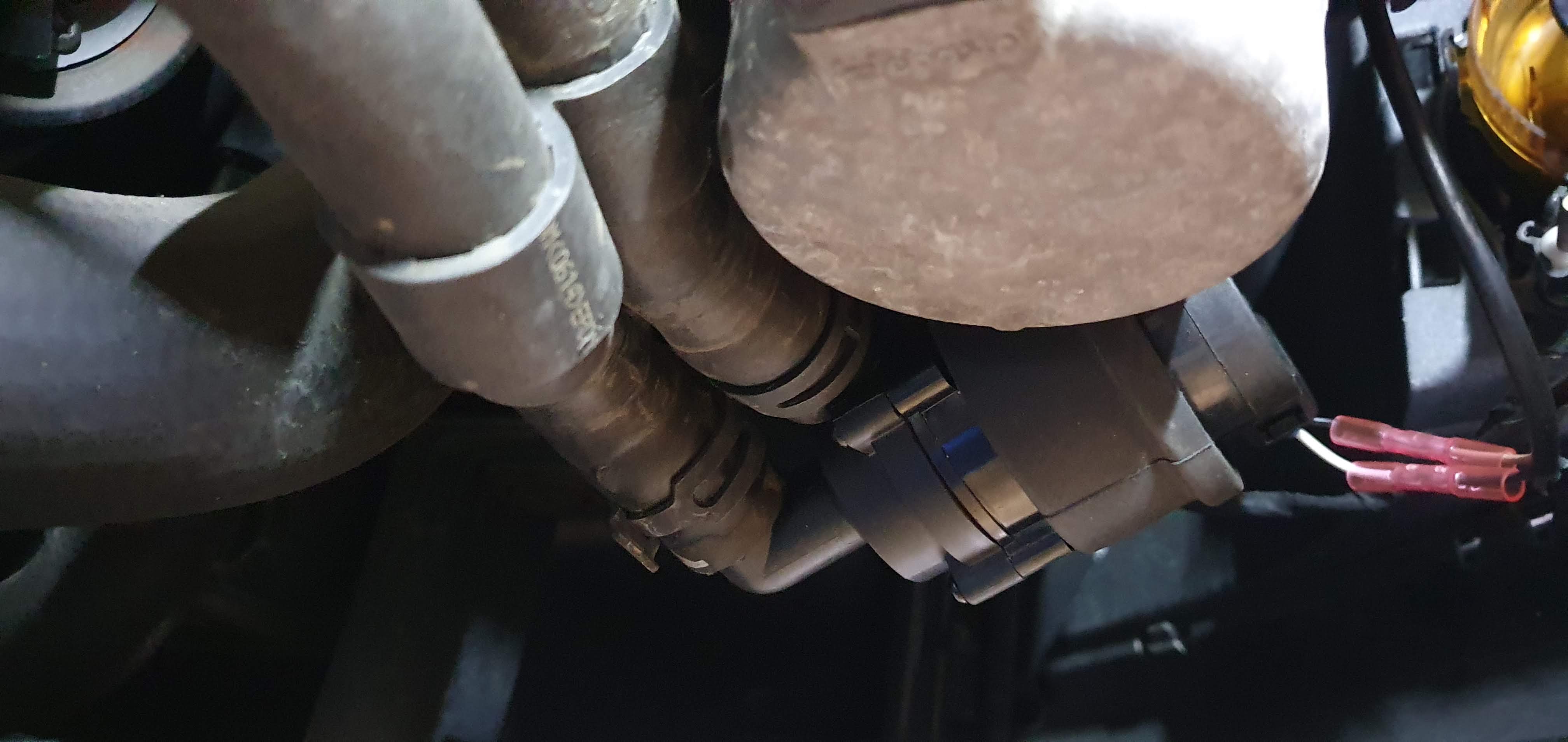

Alte Pumpe abnehmen und neue Montieren und die Schellen wieder befestigen .
ACHTUNG Es kommt trotz der Zwingen das Restwasser aus der Pumpe . Wanne o.Ä. unterstellen
Hier gilt wie immer Alter Schlauch gleich alte Schellen / neuer Schlauch gleich neue Schellen . Alles andere wird mit der Zeit undicht .

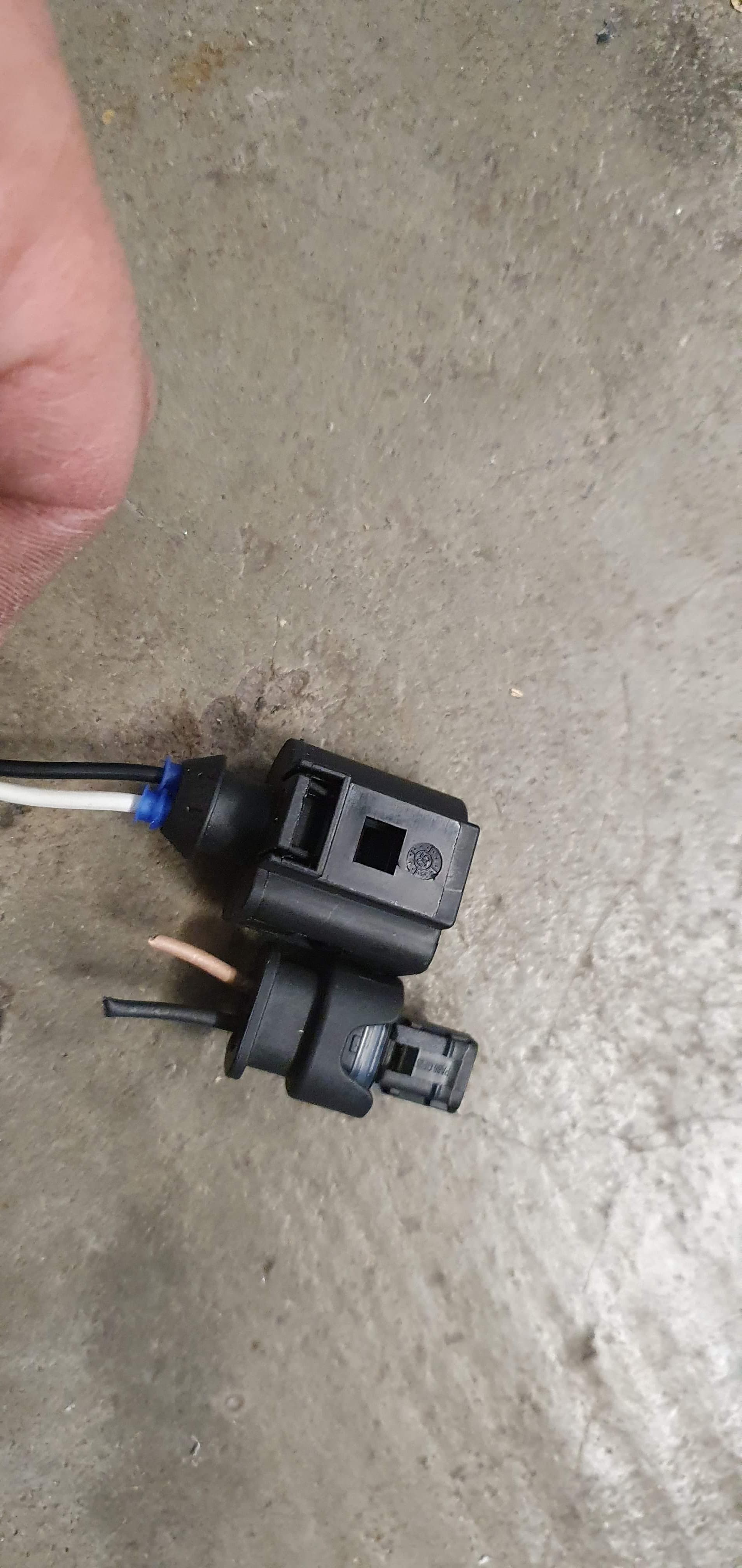

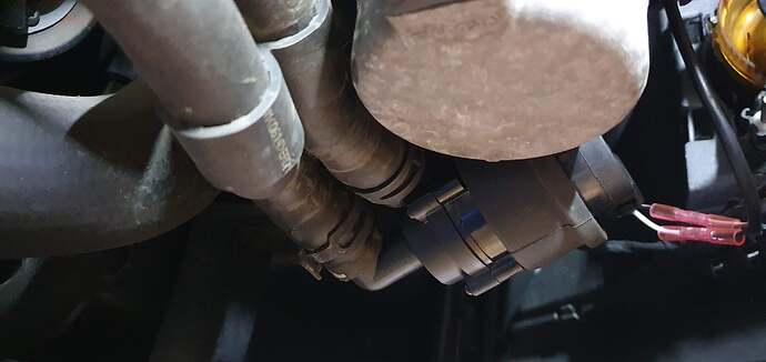

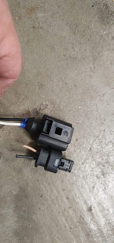

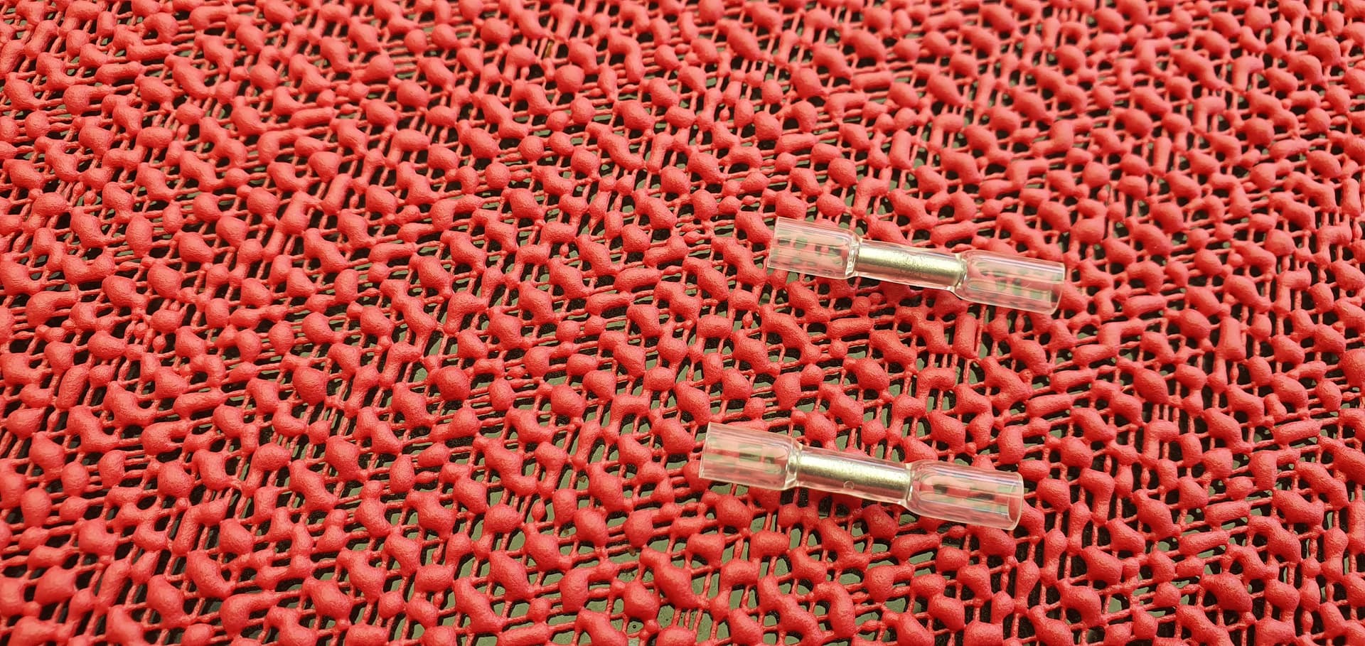

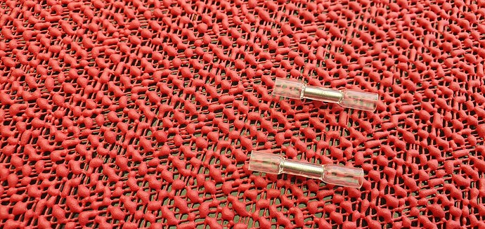

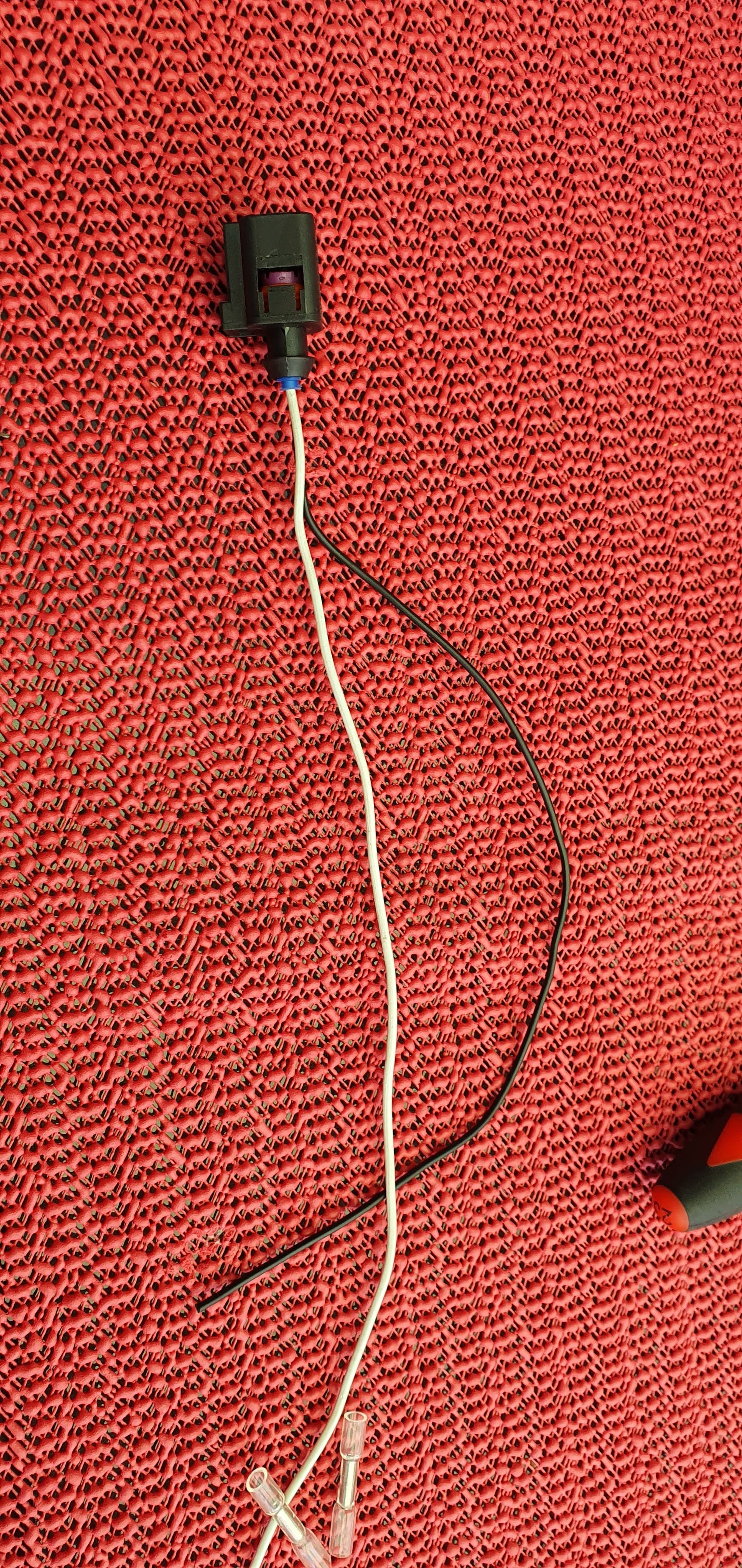

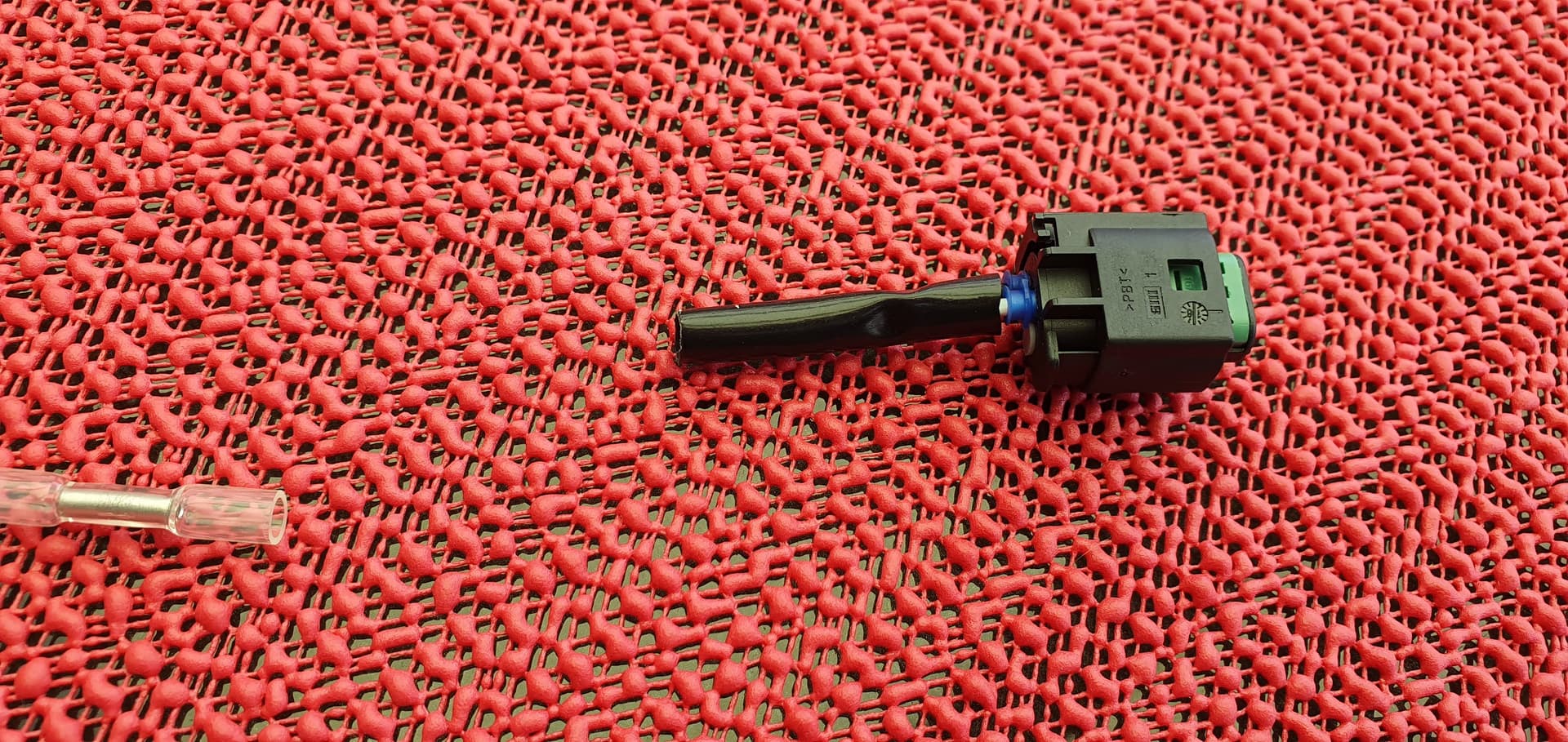

Nun widmen wir uns dem Kabel . Die neue Pumpe hat einen größeren Stecker . Also habe ich das Kabel incl Stecker gekürzt .
Dann den Stecker vom Fahrzeug abgeschnitten
Die Enden abisoliert und die Verbinder festgeklemmt. Danach den Stecker der neuen Pumpe ebenfalls dort dran gemacht .Schwarz ist hier vom Fahrzeug Plus und Braun Masse bzw. Minus.
Vorher allerdings den Gummihalter wo die Pumpe drin sitzt über die neue Pumpe ziehen und diesen wieder auf seine Halterung schieben .
Danach die Zwingen entfernen und schauen das alles dicht ist . Evt. Küjlwasser auffüllen.
