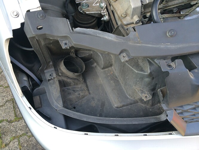

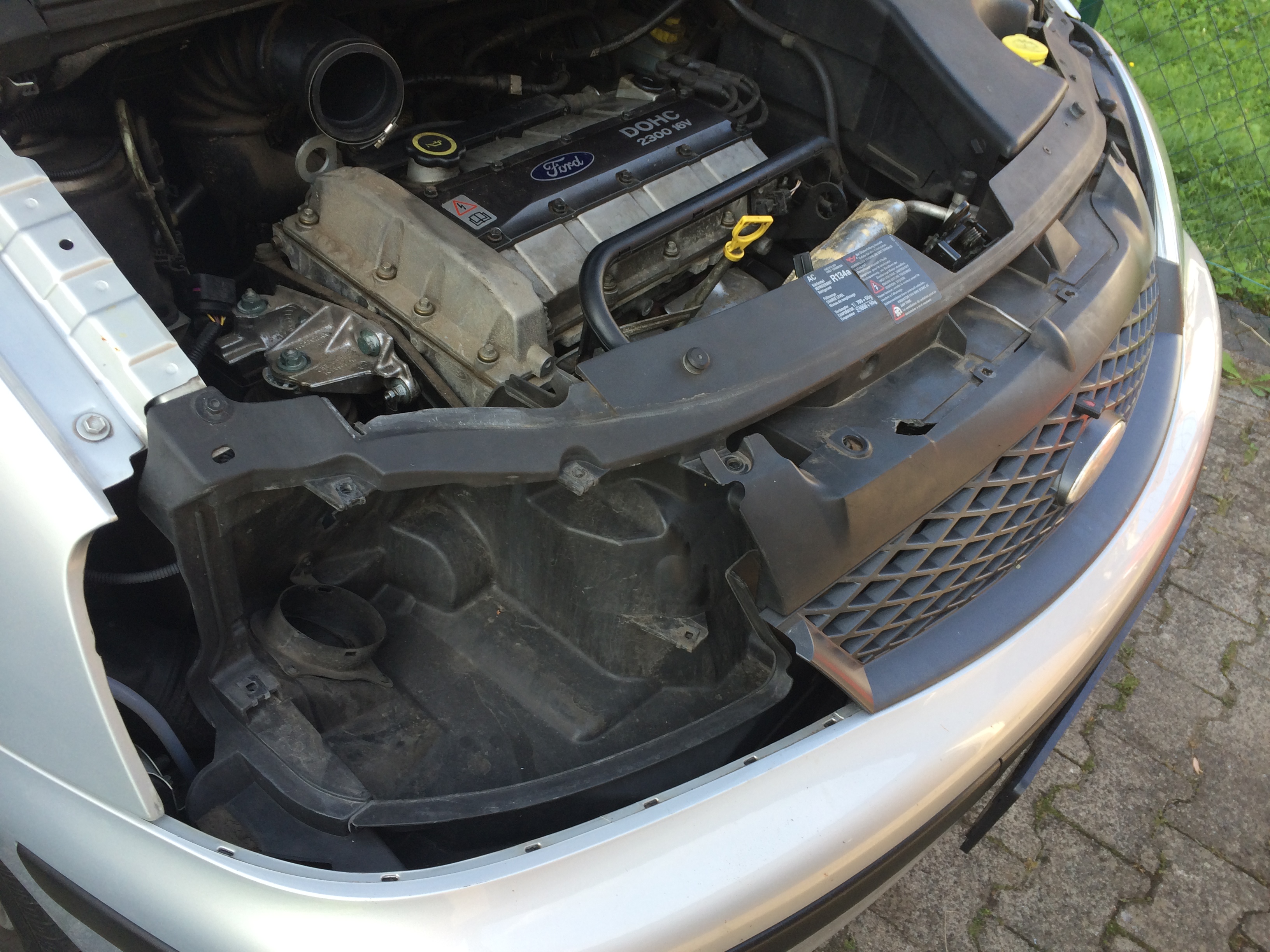

Habe heute morgen den Scheinwerfer schon ausgebaut, mehr kann man ohne weiteres nicht ausbauen.
Nur der Scheinwerfer reicht halt nicht. Die Scheinwerferabdeckung kann ich nicht ausbauen weil das vorne komplett ein Teil ist.
Wenn ich das richtig gesehen habe muss ich dann die Stoßstange vorne abnehmen und erst dann kann ich das Kunststoff abnehmen.

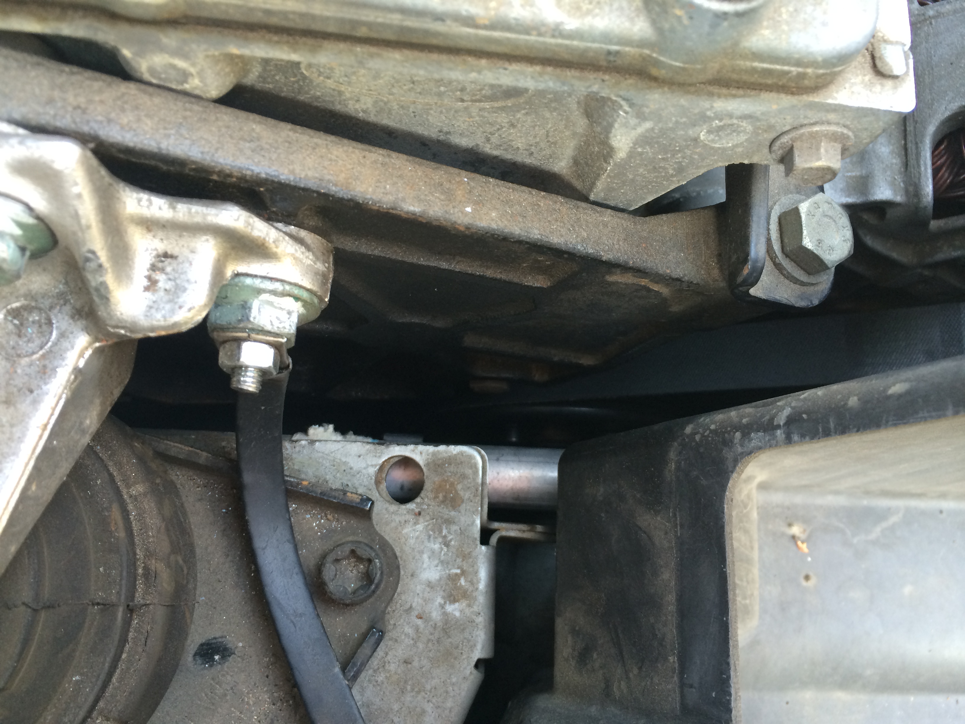

#6 In Punkt 7 steht Spanner Antriebsriemen. Ist damit nur die Spannrolle oder die gesamte Spannvorrichtung gemeint?
Die Rolle hatte ich ja draußen. Unter anderem auch die Riemenscheibe von der Servopumpe und die Umlenkrolle.
Laut dieser Anleitung muß die Pendelstütze ja nicht ab?
Jakisa
Der ganze Spanner!

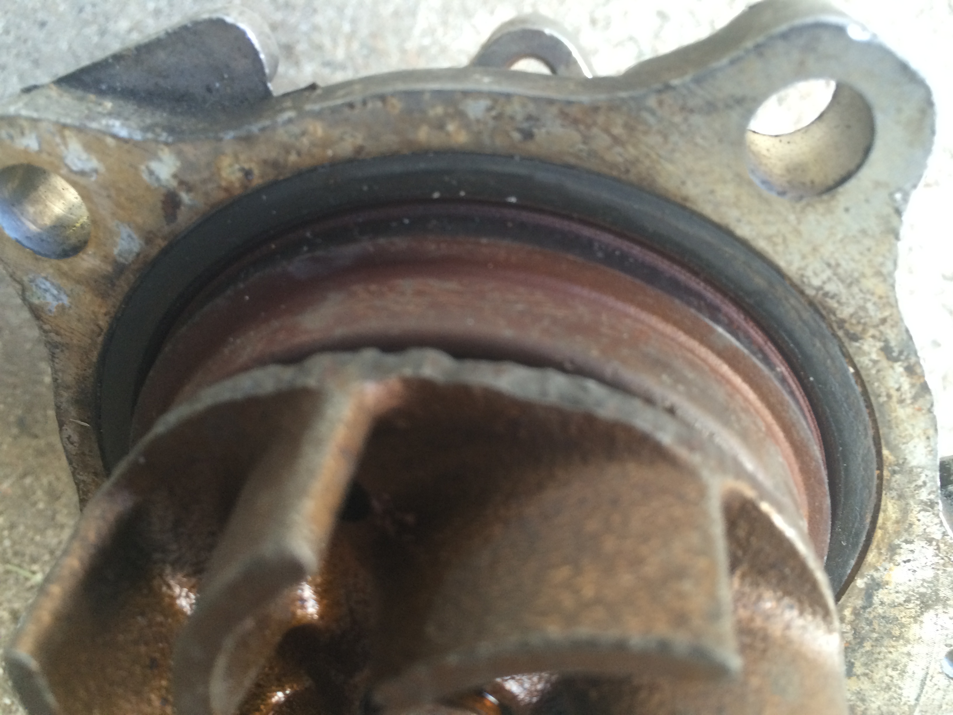

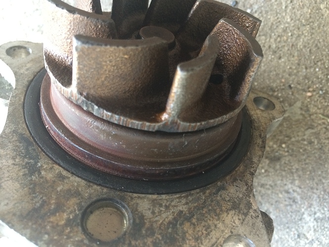

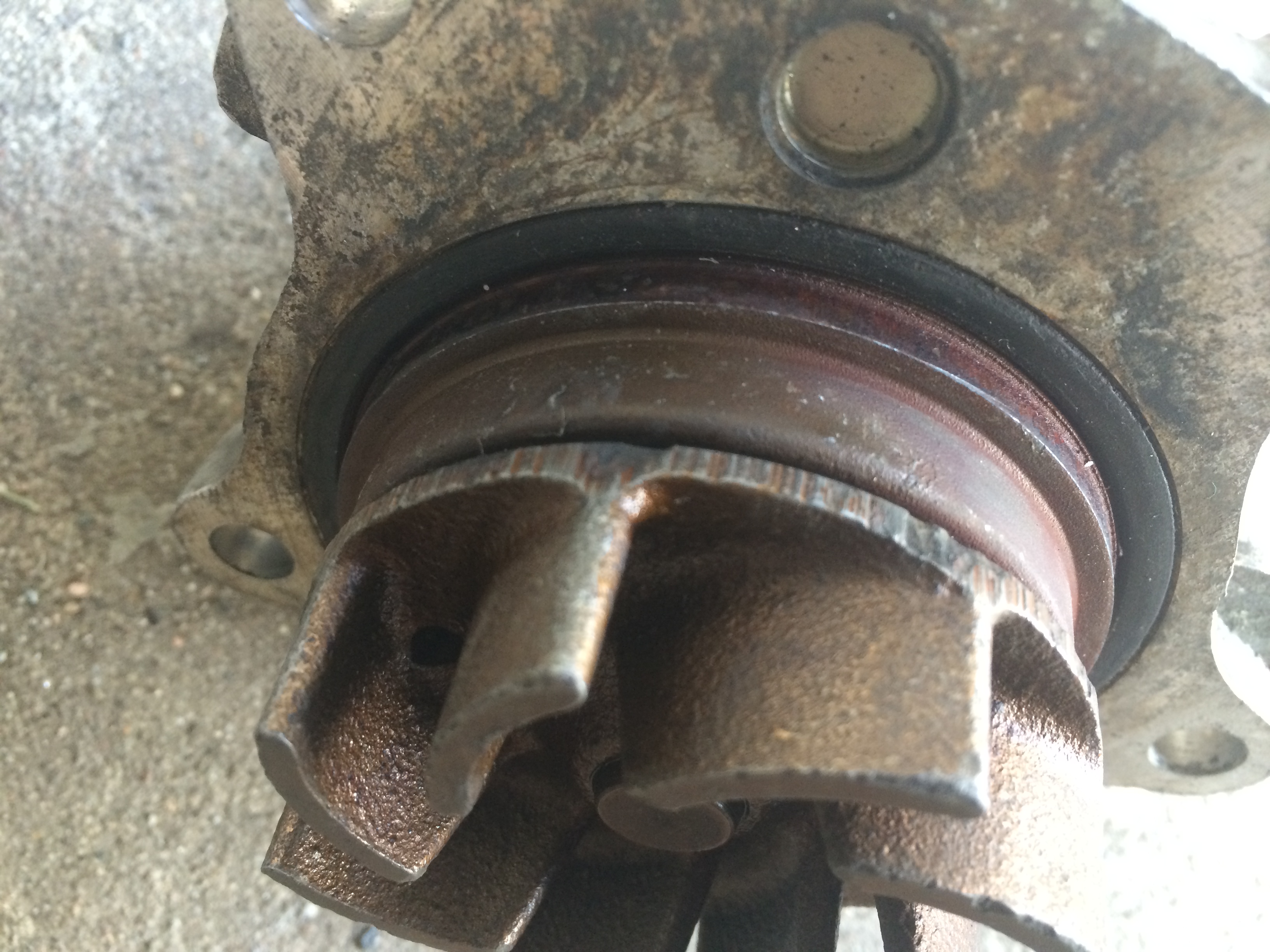

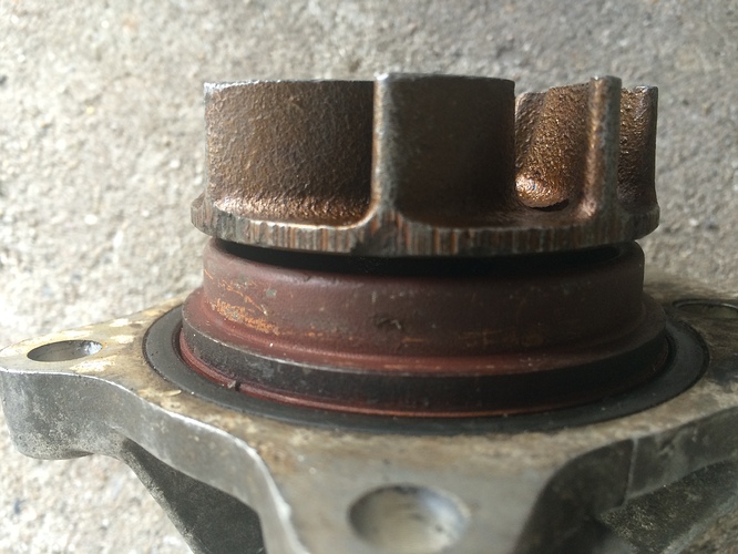

Die alte Pumpe sieht sehr mitgenommen aus. Am Schaufelradrand ist der Verschleiß gut zu sehen. Und sie summt beim drehen.
