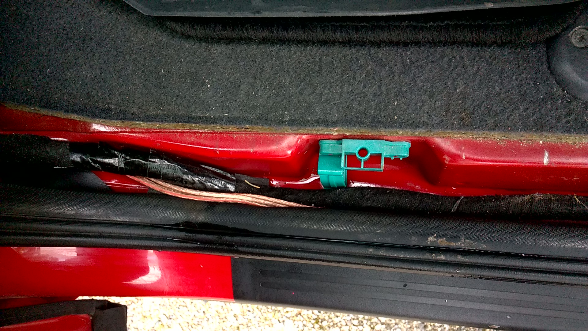

mir ist aufgefallen, dass mein Sharan bei längerem, stärkeren Regen Wasser im Schweller an der hinteren Tür auf der Fahrerseite hat.
Aktuell rätsel ich noch, wo das herkommt.
Kennt das einer von euch?
(das ist direkt hinter der B-Säule)
Werd wohl mal die Verkleidung ausbauen müssen und dann mit der Gießkanne testen müssen.

Dann schau dir mal die Dichtung des Aggregateträgers der beroffenen Tür an. Ich wette das Wasser kommt von dort.
Muss mir leider die Blöße geben und fragen, welche Dichtung du meinst.
Danke
Naja, das Innenleben der Tür ist ja quasi außen, weil das Wasser an der Scheibe runter läuft und dann innen in der Tür runter. Dafür gibt es eine Folie / ein Blech, was die Tür nach innen abschließt. Und diese Dichtung / Verklebung ist bei dir mit hoher Wahrscheinlichkeit undicht.
Also: Türverkleidung abbauen und nachschauen. Meistens sieht man die Kalk- / Wasserflecken schon deutlich.

Genau, einfach mal schauen. Normal läuft das Wasser weiter nach unten in der Tür. Dort gibt es dann einen Ablauf nach außen.
Einfach nach dem nächsten Regen / Waschstrasse mal an der unteren Türpappe mit den Fingern entlang streifen, wenn die Finger feucht/ nass sind hast Du das o.g. Problem.

Mache es doch ganz einfach, nimm nen Wasserschlauch und halte den kurz mal von außen mit fließendem Wasser an die Scheibe von der Tür.
Dann wartest Du 5 Minuten, öffnest die Tür und streifst innen ( im Fahrgastraum) die Türverkleidung ganz unten komplett mit den Fingern ab, wenn da Tropfen/ Wasser zwischen Türblech und innere Türverkleidung raus kommt hast du den Fehler gefunden.
ERST dann brauchst Du die innere Türverkleidung/ Pappe abbauen um die Türfolie neu zu verkleben/ zu flicken.
Hi,
ja also ich habe unten rechts (wenn man auf die offene Tür von innen schaut) ein paar Tropfen vernommen.
Es wird dann dieses Problem sein.
