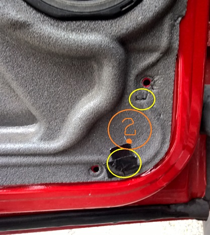

gestern nun bei dem regen konnte ich erkennen, wo das Problem liegt.
Die Matte hat zwei kleine Löcher (gelbe Markierung) zur der das Wasser tropfenweise austritt.
Hier muss ich die Matte irgendwie kleben. Was eignet sich hier am Besten?
Dann noch eine Frage zu meinem orangene Kreis. Hierunter verbirgt sich ein Loch im Blech, was durch die Matte komplett verdeckt wird. Genau an der Stelle läuft das Wasser wohl an der Matte entlang und endet dann im derzeit angeklebten Loch.
Das Klebeband hält natürlich nicht wenn es nass wird. War nur um zu erkennen, ob es aus beiden Löchern raustropft.
Ich bedanke mich im Voraus!
#37
Warum eigentlich nicht? Ein ordentliches Panzertape sollte dort für Ruhe sorgen.
Alternativ Karosseriekleber auf PU-Basis dick aufspachteln. Falls der Riss sehr groß ist, einen Gewebestreifen zur Verstärkung aufkleben. Im Anschluss das Ganze trocken lassen. Das hält garantiert.
#38
Hi t.klebi,
danke für die schnelle Antwort.
Der Riss ist vielleicht 2-4mm lang.
Mich wundert, dass hierdurch soviel Wasser läuft.
Was verbirgt sich bei höherer Ausstattung in der orangenen Rundung?
Hierdurch wird begünstigt, dass das Wasser überhaupt zum unteren Riss durchkommt.
#39
ich meine, in den orangenen Ausschnitten ist die Türwarnleuchte (rot/weiß) untergebracht.
Wenn ich mich recht entsinne!
#40
#39
Die befinden sich aber auf der anderen Seite der Tür. Das Bild zeigt doch die Scharnierseite.
Ich kann mir nicht vorstellen, dass dort irgend etwas großartiges verbaut sein kann. Direkt davor sind doch die kleinen Klappfächer.
