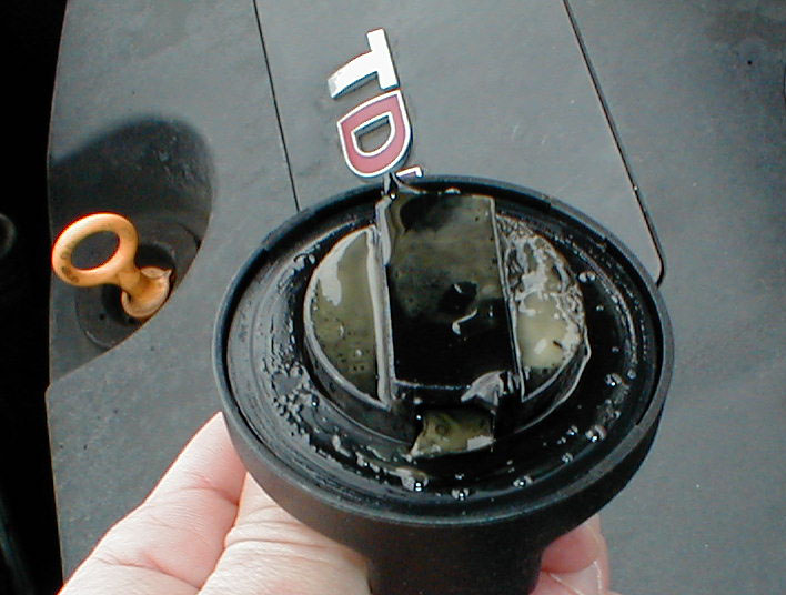

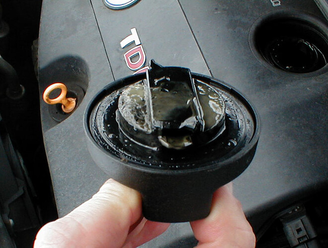

Hallo Leute,
bei mir sieht das so aus:
Und vor der letzten Urlaubsfahrt (350km) war es noch dicker verschlonzt. Hoffentlich kommt´s wirklich vom Öl. Was habt ihr denn drin? Bei mir schwappt „BP Visco 7000 Longlife 2“ rum.
