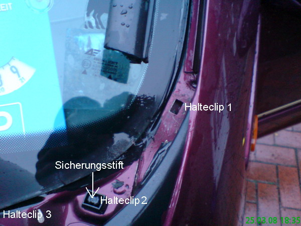

Auch mein Tipp die Abdeckungen an der Scheibe.
Hier ein Bild davon.
Clip 1ist es. Der mündet direkt in der A Säule.Und die ist höher als das A Brett.
Clip 2 und 3 münden ín Richtung Motorraum bzw Wasserkasten.
Bitte kein Silikon nehmen. Die Essigsäure macht dir sonst den Lack hin.
Ich habe es damals mit der Heißklebepistole erledigt.
Oder neue Clipse incl Dichtungen kaufen.

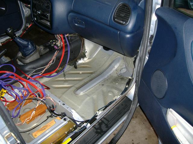

Ich habe die Damals nach dem Regen einbruch eingeschnitten.
Sah so aus !
Das machst Du links und rechts.
Dann die Dämmung in den Keller hochkannt auf Handtücher 1-2 WOchen lagern.
Den Teppich so mittels Fön trocknen.
Den Teppich kannst Du wieder einlegen . Danach alles wieder zusammenbauen und fahren.
Nach den 1-2 Wochen kannst Du die Dämmung wieder einbauen . Zum verbinden habe ich Panzertape genommen.
Ist zwar Arbeit aber verhindert das die Dämmung anfängt zu schimmeln !

Ich habe jetz die beiden Verkleidungen entfernt und die Dichtungen sahen porös aus. Die Scheibe ist oben und seitlich absolut dicht. Es muss also von dort kommen. Beide Löcher gereinigt und jeweils mit kräftig Silikon ausgespritzt und die beiden Verkleidungen wieder drauf.
Ob es wirklich hilft wird sich nach dem nächsten Regen zeigen.
Ich schätze aber, es war die Ursache, denn es trat besonders beim Stand auf. Als ich neulich bei Starkregen 100 km von Fulda nach Darmstadt fuhr, war es innen absolut trocken. Ich denke, dass das Wasser dann durch den Fahrtwind nach oben weggedrückt wurde und gar nicht in die A-Säule hineinlaufen konnte.

Also ich hab jetzt den Teppich hochgeklappt und über die Sitze gelegt.
Die Dämmung darunter ist ein wenig feucht, jedoch scheint die oben aus Kunststoff o.ä. zu bestehen. Das zu Schneiden dürfte sehr schwer sein. Zumal ich nicht sicher bin, wie weit die Dämmung hinter den Armaturen hoch geht. Da das Wasser von oben kam, kann ich das Schimmeln auch nicht durch Rausschneiden verhindern, weil ich an den Teil der Dämmung zum Motor gar nicht ran komme, ohne das ganze Armaturenbrett komplett auszubauen.
Jetzt lasse ich den Teppich hochgeklappt, damit zumindest Luft an und unter die Dämmung kommt. Es stand wohl nicht sehr hoch, denn der Kabelbaum ist relativ trocken und auch die Zeitungen unter dem Sitz haben nicht viel Feuchtigkeit gezogen und dort ist es auch wieder trocken.

Ich kann heute Abend mal ein Bild einstellen wie die Dämmung auf der Beifahrerseite aussieht.
Weil meine ist aktuell wieder raus da ich vor ca 4 Wochen Wasser drin hatte. Man hat beim Scheibenwechsel 2013 im Sommer die Abdeckung runter gehabt.
Die ist auch nciht auf Kunststoff. nur da wo der Teppich drauf liegt ist sie hart. Das es nicht einfach ist ist klar.
Nur bei mir stand Wasser 10 cm überm Teppich. Also mehr als bei dir und das ist nicht die Mitte hochgewandert.
