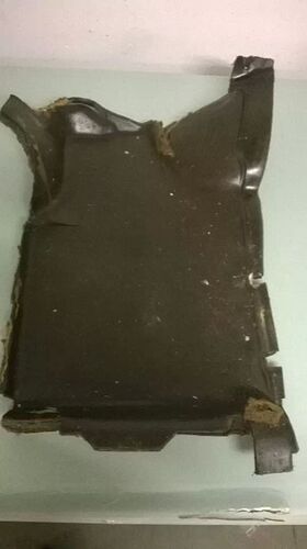

ich brauche leider noch etwas Hilfe!
Ich habe jetzt die Sitze raus und die Matte mit der Miniflex meines Dremel schön durchgeflext. Nur vorne in der Mitte war es ziemlich schwierig, weil man da kaum hinkommt.
Aber jetzt habe ich noch 2 Stellen, wo die Matten festsitzen.
Beifahrerdämmung: Ganz oben rechts geht ein schmaler Streifen ziemlich weit hoch. Da hängt es einfach fest. Muss ich die Dämmung da auch abschneiden oder wie bekomme ich das raus?
Fahrerseite: Hier ist dieser Stift unter dem Gaspedal im Weg. Den Teppich habe ich drüber bekommen, aber ich denke, dieser Stift muss runter, nur wie?
Ich denke, beim nächsten Wassereinbruch ist es dann einfacher, aber erst Mal wäre ich dankbar, wenn Du mir einen Tipp geben kannst, wie ich den Rest raus bekomme.

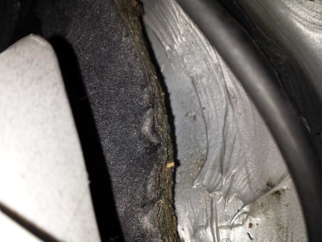

Also die wird oben am Halter des Kabelshängen.
Schau die die Bilder an!
DerPin muss raus !

Danke für die Bilder
Wie löst man den Kickdownschalter ohne grobe Gewalt? Ich sehe da ein Gewinde, aber auch 2 Nasen, die man wegbiegen kann. Da das Teil aus Plastik ist, habe ich mich noch nicht mir roher Gewalt ran getraut.
#24
Da bin ich etwas überfragt. Aber wenn ich mir die Bilder die ich von anderen kenne die Ihren Galaxy komplett zerlegt haben würde ich sagen der Pin bleibt drin .
Schau ob die den runden Kranz so abbekommst. Ansonsten zieh die Dämmung drüber.
Mache aber bitte Bilder. Da können alle was von haben.

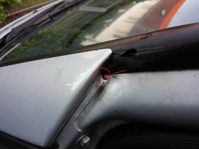

Heute habe ich das ganze mal analytisch in Angriff genommen und mit dem Schlauch gezielte Bereiche abgespritzt. Zuerst die Frontscheibe und A-Säule, auch noch einmal über der Abdeckung mit dem besagten Clip. Nichts.
Als ich schon aufgeben wollte, dachte ich mir, warum nicht mal testweise das Dach. Also das Dachabgespritzt und sofort lief es dann auch gleich drinnen auf beiden Seiten kräftig ins Auto. Da das Dach aber nicht die Ursache sein konnte, grenzte ich die undichte Stelle weiter ein. Dann fand ich eine Stelle zwischen Tür und Eckfenster, wo quasi der Kotflügel oben an der A-Säule aufhört. Dort verläuft ja eine Dichtung und diese Dichtung schließt nicht ganz mit der Karrosserie ab. So kann Regenwasser an der A-Säule außen hinter den Kotflügel laufen. Genau dort habe ich dann einfach ein Zewa eingeklemmt und die Tür geschlossen und wieder Wasser drüber gegossen und es kam nichts mehr ins Auto. Das deckt sich auch mit den nassen Stellen unter der Scheibe innen, denn es musste irgendwo von oben kommen, über Wasserkasten und Clip.
Wie ich das nun dicht bekomme, muss ich noch überlegen. Ich denke, dass die A-Säule hinter dem Kotflügel undicht ist und vielleicht spritze ich da einfach Silikon rein. Mein Galaxy ist 15 Jahre alt und da tut ihm das nicht mehr.

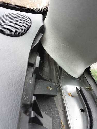

Sch… es geht wieder los. Nach 2 Regentagen kommt wieder Wasser hinein. Nachdem ich die Abdeckung neben dem Dreiecksfenster entfernt habe, fühlt man hinter dem Hochtöner, dass alles nass ist, auch weiter entlang der Scheibe, wenn man die Finger hinter die Verkleidung drückt, ist alles nass.
Kann man irgendwie die Abdeckung bzw. Verkleidung vor der Scheibe entfernen? Sie ist irgendwie ins vordere Armaturenbrett eingehängt in einer Nut.
#33
Ne geht nur mit Ausbau des A Brettes!
Leider !

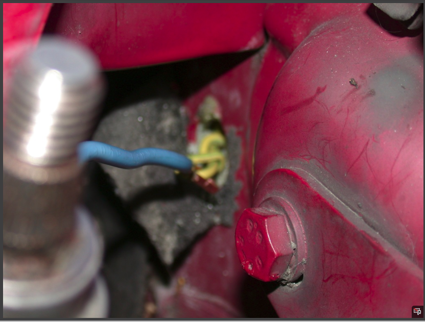

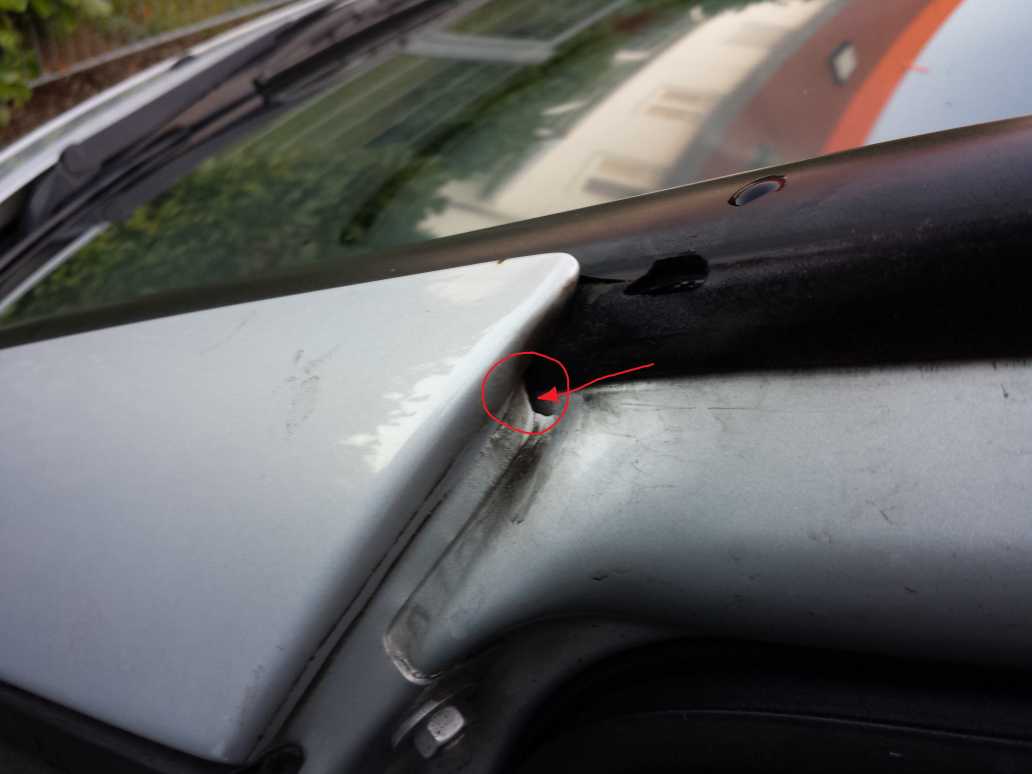

Hier noch ein paar Tipps…
Bei meinen diversen Umbauten habe ich an allen mögliches Stellen nicht abgedichtete Löcher in der Karrosserie gefunden. Diese führen direkt in den Innenraum…
Praktisch direkt dem Wasserkastenablauf hinter der Radlaufabdeckung - der gelbe Stoppel - dahinter ist die seitliche Auskleidung des Fussraumes :wink:
[img_assist|nid=198650|title=Wasserkasten Ablauf - 5|desc=|link=node|align=none|width=0|height=0]

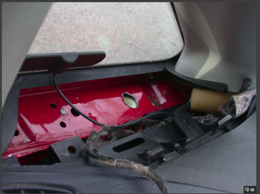

Bei der Nachrüstung der Dachreling hab unter der seitlichen Abdeckleiste von der Winschschutzscheibe sehr viel Dreck im unteren Bereich gefunden.
Wenn sich hier das Wasser staut könnet es auch in den Innenraum gelangen. Entferne die Plastikabdeckung an der unteren Ecke der Windschutzscheibe.
Hebe die seitliche Abdeckleiste an und schau wie es darunter aussieht. Die Leiste im oberen Bereich nicht zu weit anheben und dadurch gerade biegen … sieht ansonst nach der erneuten Montage nicht mehr gut aus :wink:
Im Spalt zwischen äusserem Kotflügelblech und dem Holm der A-Säule steckt ein in einem Plastik eingeschweister Schaumgummi als Dichtung. Im Breich vor dem Dreiecksfenster. Fehlt diese „Dichtung“ kann das vom Dach kommende Wasser hier nach unten zwischen Blech und Holm laufen und kommt möglicherweise so in den Innenraum. Normalerweise sollte das Wasser in den Wasserkasten geleitet werden.
Die Klipse der Plastikabdeckung sind normalerweise ebenfalls eingedichtet :wink:
Weiters würde ich noch die obere Abdeckung der Windschutzscheibe ausbauen und oben Wasser eingiessen damit es seitlich entlang der Scheibe runterläuft - eventuell ist die Verklebung der Scheibe undicht geworden :-k
Der Holm der Karosserie ist unter und vor dem Dreiecksfenster werkseitg ausgeschäumt …habe ich beim Kabelverlegen festgestellt :wink:
Zum Abdichten würde ich anstatt Silikon Terostat 9220 Karosseriekleber nehmen … der hält auf sauberen Flächen wirklich gut und bleibt elastisch.
Spalten und Löcher kannst Du mit ein wenig PU Schaum ausschäumen … die Umgebung abkleben und abdecken damit es keine sichtbaren Verschmutzgen gibt :wink:

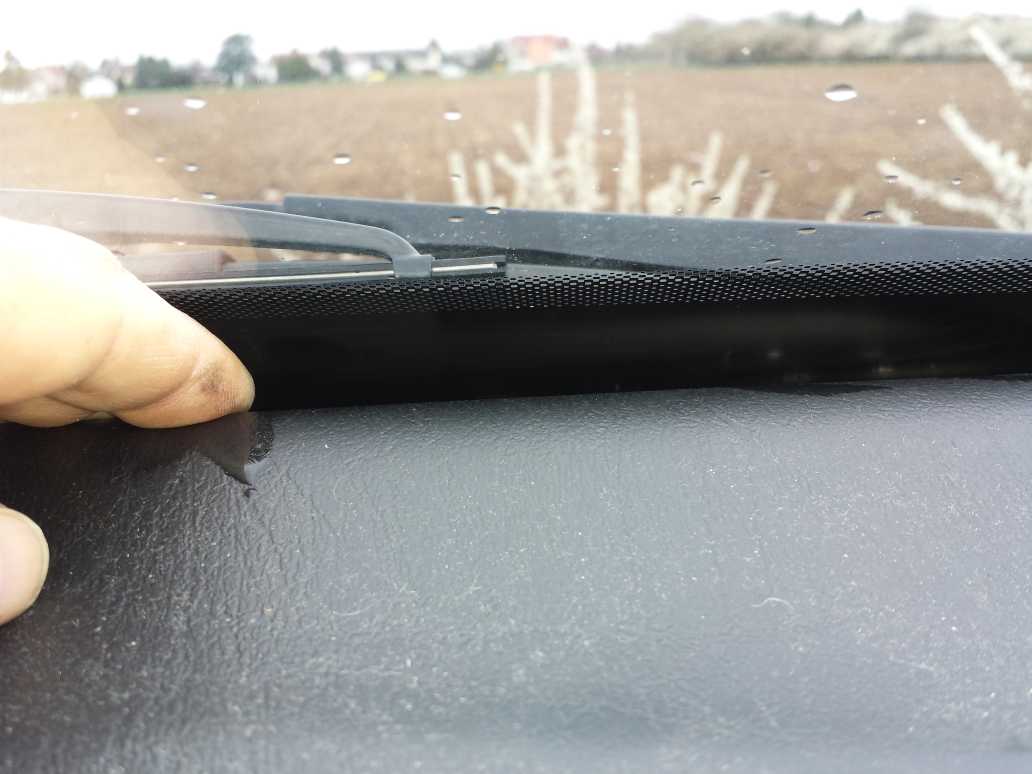

FEHLER GEFUNDEN!
Oben rechts in der Ecke (von Außen) ist die Windschutzscheibe undicht. Nach dem Ausbau der A-Säulenverkleidung zu erkennen. Sobald man Wasser genau an diese eine Stelle gießt, läuft es innen an der Scheibe von oben entlang der Verklebung bis in die untere Ecke hinter den Hochtöner und von da in den Fußraum.
Nachdem ich die Stelle von Außen gereinigt und noch etwas Silikon hinter die Scheibe gedrückt hatte, war das Problem behoben.
Über kurz oder lang muss wohl eine neue Scheibe her.
