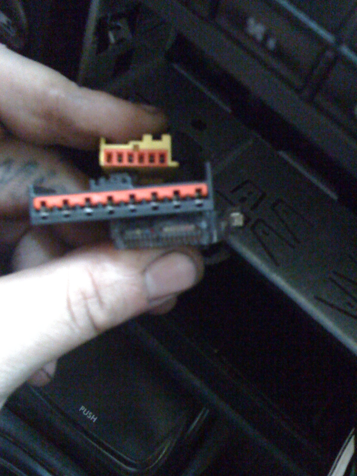

ich wollte mir die Tage ein Radio einbauen und habe mir mal den Anschluss angeschaut und dann habe ich die Stecker gefunden.
was für Stecker sind das genau ?

Sieht fürmich aus wie die Kabel für den alten Verstärker der alte hatte den drin!

mein Sharan ist BJ 96
Verstärker ?
wie sol ich nun mein Radio Anschließen ?
Du brauchst sowas: www.amazon.de/Radioanschlu%C3%9Fkabel-Sharan-Galaxy-Alhambra-WM-1230P/dp/B004JMNFRU/ref=pd_sim_sbs_ce_2
Der Lautsprecherstecker ist unterm Aschenbecher am Verstärker. Weiterhin brauchst du noch einen Antennenadapter mit Phantomspeisung.
Da war bestimmt original so ein SOUND 2 drin, das hatte einen externen Verstärker unter dem Aschenbecher. Da ziehst du den Lautsprecherstecker ab und steckst iihn in dein neues Radio. Für Strom und Antenne brauchst du noch Adapter.

Der Stecker ist für die Lautsprecher! Der Stecker, den Du auf dem Foto in der Hand hattest, geht zu einem Verstärker, der unten unter dem Radio fest verbaut ist (ca. 20x12x4cm). Dann geht ein Kabel vom Verstärker zu den Lautsprechern. Dieses Kabel musst Du vom Verstärker abziehen und in Dein neues Radio einstecken (mit dem Adapter). Dann musst Du noch den Adapter für Strom in den Werkskabelbaum und in Dein Radio stecken. Danach dann den Phantomadapter in das Antennenkabel und in Dein Radio stecken und das Kabel vom Phantomadapter an das blaue (? ist meistens blau) Kabel vom neuen Radio anklemmen.
Der gelbe Stecker ist für GALA (geschwindigkeitsabhängige Lautstärkeregelung) im original Radio

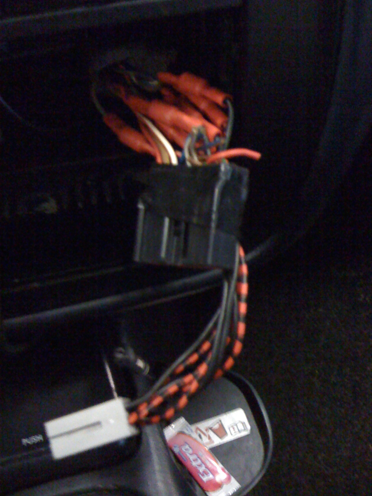

Habe heute mir mal alles angeschaut hinter dem Radio und dabei habe ich, noch mehr Kabel gefunden die Versteckt waren.
weißt jemand was das jetzt noch für einen Stecker ist.
Da hat anscheinend schon jemand gebastelt.
ja es war eine Parrot Freisprecheinrinrichtung verbaut

Was war das für ein Stecker ?
Moin, der letzte ist Strom,Antenne, Gala aber komplett verbastelt sieht er aus.
Auf dem oberen Bild ist der mittlere bestimmt für die Lautsprecher. Der gelbe ?? Der darunter ?? Aber du sagtest ja was von Freispech …
Das sieht mir fast so aus, als hätte jemand den Stromstecker umgebaut auf Lautsprecher und dann durch die Parrot geschliffen.
