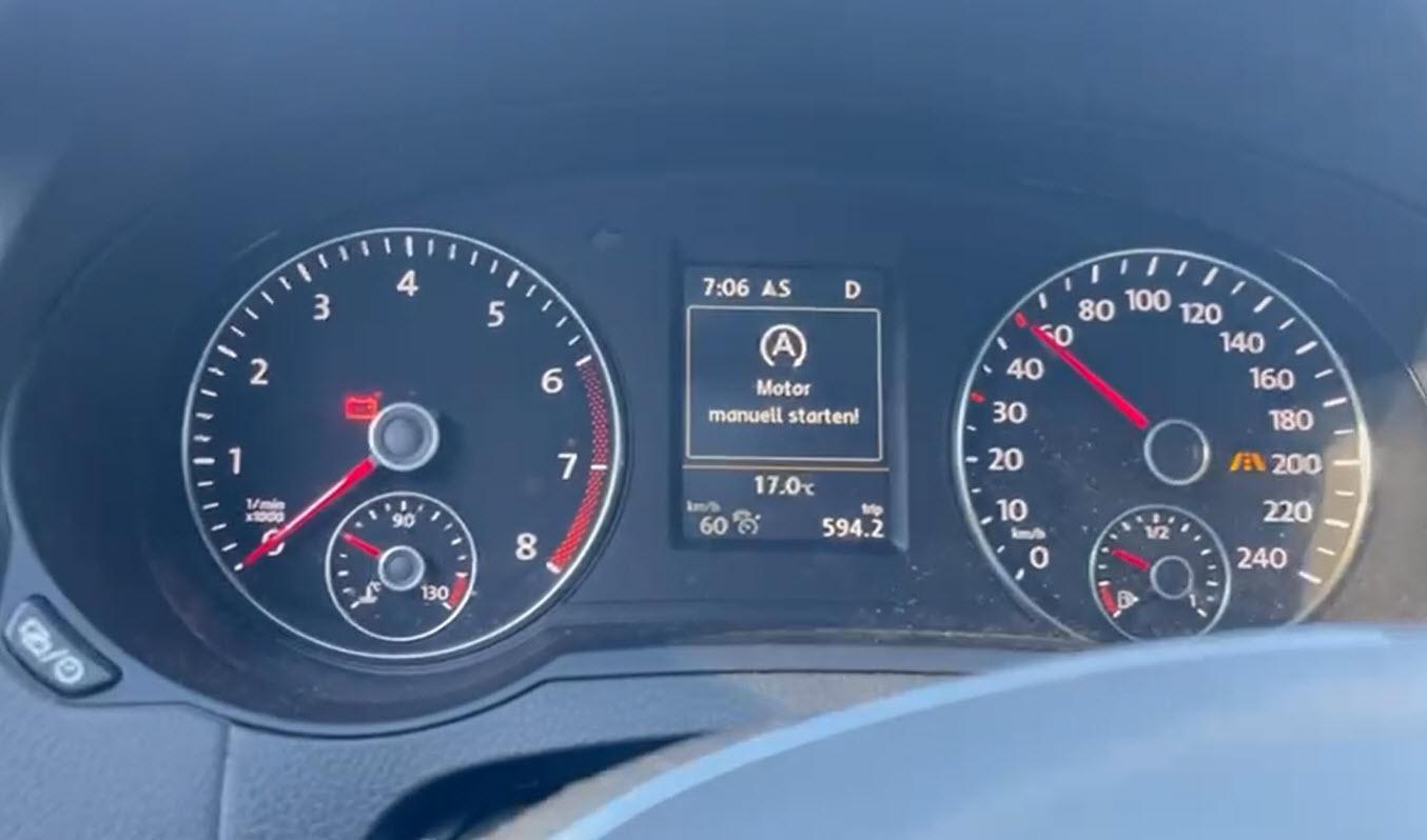

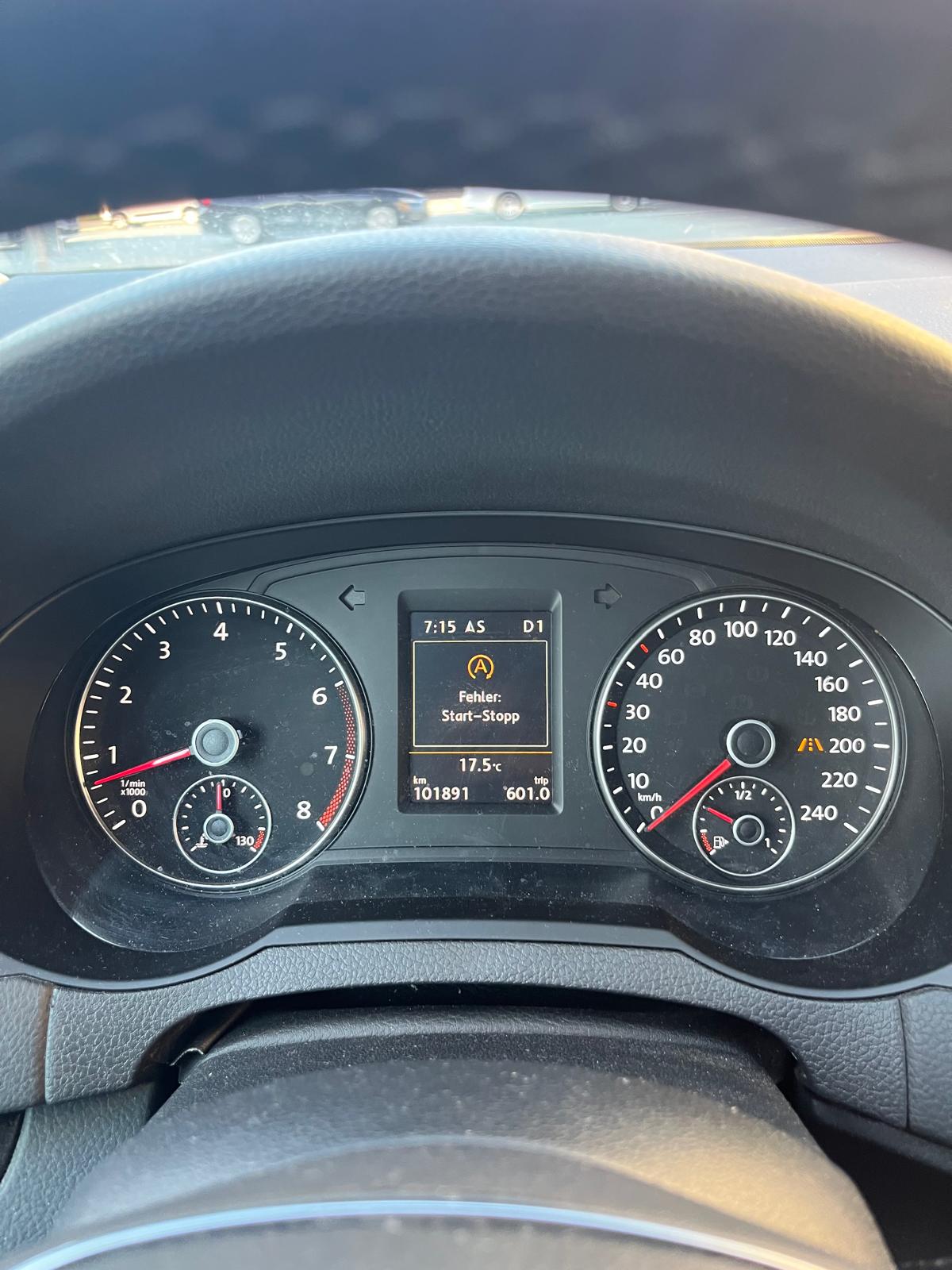

Also heute wieder. Die erste Kreuzung kein Problem. Dann lange gerade, gehe vom Gas und dann siehe Bild 1. Das dann auch bei der zweiten Kreuzung. Dann beim anfahren zu der dritten Ampel wieder das Ruckeln und das zucken der Gägnge. Also D sieht man permanent aber die Gänge beim runterschalten flackern, da -nicht-da-nicht usw. Beim Stehen bleiben dann wieder Bild 1. Bild 3 habe ich dann die Start/Stopp wieder angemacht. Nach der 4. Ampel alles normal als wenn nichts gewesen werden bis ins Büro, nochmal so 4-5 Stopps und 30er Zonen.
Auf dem zweiten Bild hast Du des Rätsels Lösung:
Irgendetwas stimmt mit der Start-Sop-Anlage nicht!
Wurde im Seat-Forum schon öfters als Problem diskutiert.
Wo jetzt die Ursache dafür ist, wäre in die Glaskugel schauen.
Am simpelsten wäre ein Massefehler…
Ok, das hatte ich auch vermutet aber bin nicht vom Fach und könnte ja auch ein anderer Auslöser sein. Aber wie gesagt nach 10 Minuten Fahrt alles wunderbar. Start/Stop funktioniert ohne Probleme. In den ersten Minuten fühlt es sich immer so an als ob der Motor sich nicht entscheiden kann ob Stop oder nicht. Ich hoffe das es im Speicher steht und die Werkstatt nicht stundenlang suchen muss.

Was mich beim ersten Bild wundert:
Geschwindigkeit ist 50 km/h
Drehzahl ist 0 RPM, passt zur leuchtenden Batterie-Lade-Lampe. Spürst du, dass der Motor da nicht mehr mitgedreht wird?
Gang ist angewählt: D
Also muss doch das Getriebe hat ausgekuppelt haben. (Ist das ein DSG?)
Aber wenn das Getriebe bei 50km/h auskuppelt, sollte es doch auf jeden Fall Fehlerspeichereinträge geben. Also mal den Freitag abwarten, wenn die Werkstatt alle Fehlerspeicher ausliest.

Ja ist DSG, der Motor geht einfach aus wenn kein Gas kommt also die Drehzahl runtergeht. Dann N, Motor wieder starten und zurück in D. Das gleich dann wenn ich zum halten kommen. Auch dies verschwindet nach 10 Minuten komplett wieder. Hatte es aber auch schon an einer Ampel das N nicht half und ich in P musste und dann neusgestartet habe.
Das Getriebe hat auch eine Freilauffunktion. Die kann über das MFD an- und ausgeschaltet werden.
Nimmt man im Bereich von (ich glaube) 30 km/h bis 130 km/h den Fuß vom Gas, dann kuppelt das Auto aus. Der Motor läuft im Standgas weiter.
In dem Fall wird als Ganganzeige auch nur D angezeigt.
Ja das kann ich bestätigen. Sehe ich auch. Fun Fact, das MFD geht nur noch auf der linken Seite des Bildschirmes :slight_smile:
Aber auf deinen Bildern wird doch die Meldung im MFD auf dem ganzen Bildschirm angezeigt.
Meinst du den Radiobildschirm?
Ah sorry ja. :slight_smile:
