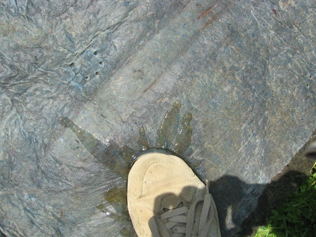

Da wird das Wasser vom WT langgelaufen sein.
So sah es bei mir aus!
Direkt daneben sitz das Handschufach
Gruß Frank
