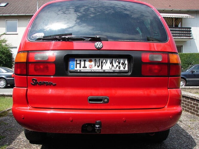

Ich habe eine Email an Waeco geschrieben woraufhin ich neue Sensoren zugeschickt bekommen habe (Kaufdatum meiner PDC 03/2003). Ein paar Tage später kam die Rechung 154EUR - bei Anerkennung der Gewährleistung (in der Antwort-Email war etwas von Kulanz geschrieben) wird der Betrag nach Rücksendung der alten Sensoren (habe ich gestern zurückgeschickt) gutgeschrieben. :-k
Auf jedenfall funktionieren die neuen Sensoren :smiley:
Hier sind die neuen Sensoren bereits eingebaut:
