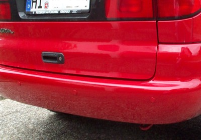

Hi Gremlin,
danke für die info. Ich muss meiner Frau nämlich diese kleinen Helfer nachrüsten in Ihren neuen (alten :slight_smile: ) Sharan.
Ich hoffe die bekommt man in die Stosstange rein.
Wie genau ermittel ich die richtige Position der einzelnen Sensoren ? Ein Referenz Modell hab ich nicht :?:

Hallo Jupp,
ich habe leider keine Ahnung, ob die Stoßstangen des alten und neuen Modells gleich sind?! Der Elektriker meines Vertrauens hat einfach die Positionen der Original-PDC eines aktuellen Sharans genommen und dort die Sensoren platziert.
Sollten die Stoßstangen gleich sein, kann ich dir die Maße schicken - per „pn“ oder Mail!

#22
Hallo jupp,
sieh mal auf meiner Homepage
click.gif nach, dort habe ich den Einbau der PDC dokumentiert, sowie die von mir verwendeten Einbaumaße
Jens
#23
Die Stossfänger der alten und neuen Modelle sind stark unterschiedlich. Bei den neuen Modellen können die Sensoren in die schwarze Leiste unter dem Stossfänger eingebaut werden. Bei den alten Modellen fehlt diese Leiste, so daß die Sensoren direkt in den Stossfänger eingebaut werden.

#24
Super ! Danke erst mal an euch. Habe mir die WAECO 800-4 bestellt und freue mich schon aufs basteln…hoffentlich geht alles gut. Ich muss mir nur noch einen 22mm Bohrer kaufen.
Da muss ich wohl nochmal den Biber besuchen :smiley:

Hallo Jupp,
ein Rat von mir: Kauf Dir besser einen Schälbohrer (das sind diese stufenlosen Kegeldinger) Mach Dir bei der passende Bohrgrösse mit weisser Farbe (Lackedding) eine Markierung. Das ist allemal sicherer als ein Forsterbohrer. (sehr mickrige Zentrierspitze) Ausserdem hast Du bei zukünftigen Löchern des öfteren den passende Bohrer parat.

#26
Hi Flieger, danke für den Tip. Finde diese Forstnerbohrer auch nicht so doll. Ich hol mir dann mal so einen „Kegel“.

#27
Dann wünsche ich euch eine ruhige und feste Hand, damit das Loch auch rund wird …
:wink: :wink: :wink:
Mit dem Kegelschäler das flexibele Kunsstoff freihändig zu bohren war mir zu riskant …
Wenn es klappt:
Macht mal ein Foto vom Ergebniss, fürs FAQ !
#28
Bei mir hat das mit son einem Hand-Kegelschäler funktioniert
Man sollte halt nicht zu schnell „schälen“ :!:
Jens
