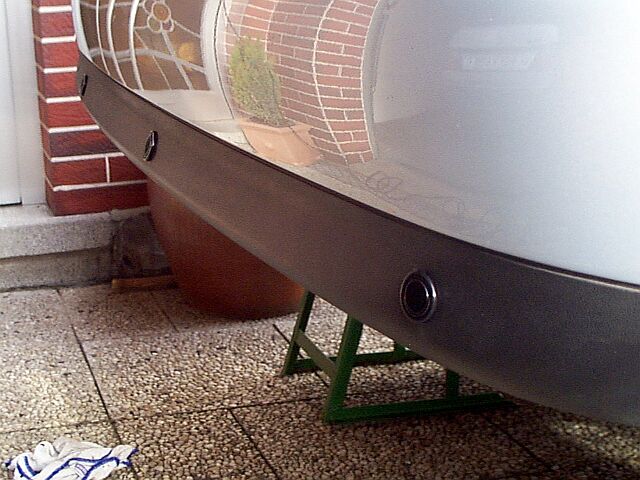

Habe gerade eben mal nachgeschaut:
Bislang kein Befund ! :roll:
Kann aber auch daran liegen das ich die Sensoren mit reichlich Silikon eingebaut habe … (Siehe Abbildungen)

Hier das versprochene Foto :
Ich werde in mein Album u.U. noch mehr Fotos reinstellen.
Danke für die Bilder !
