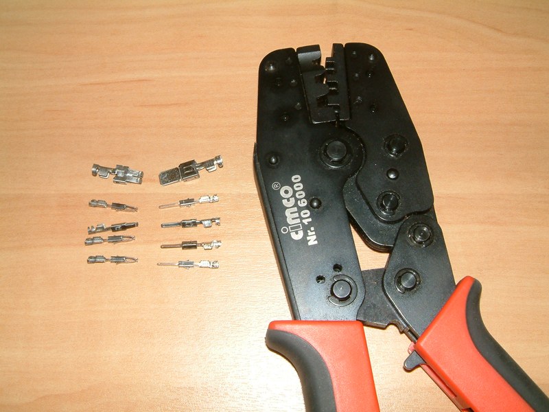

An Werkzeug benötigt man Seitenschneider, Abisolierzange und eine für die Kontakte geeignete Crimpzange (ich verwende die Cimco ClicknCrimp mit den entsprechenden Pressbacken, sie presst Adern- und Isolationskralle in einem Arbeitsgang). Notfalls könnte man die Kontakte auch anlöten.

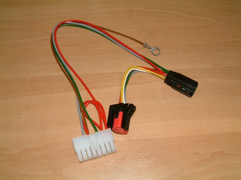

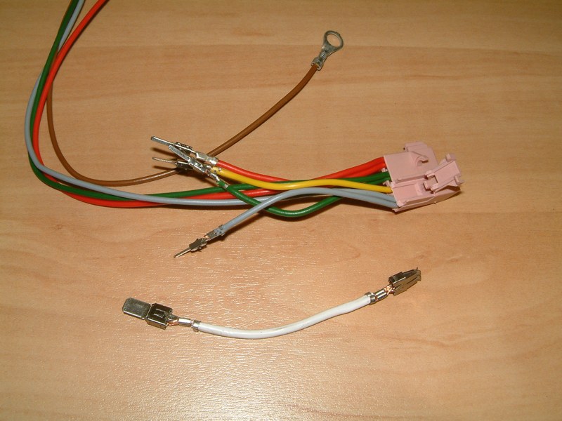

Das Waeco-Kabel sieht im Originalzustand so aus:

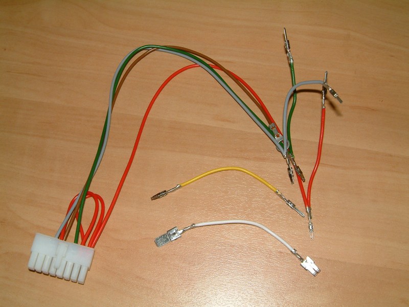

Die beiden Rundstecker werden abgeschnitten, dann werden die neuen Flachkontakte angecrimpt.
Die kurze weiße Ader wird durch ein Kabelstück mit 2,5 mm² ersetzt, es bekommt die breiten Flachstecker. Alle anderen Adern werden mit den kleinen Flachsteckern versehen.
Der „Durchgangsstecker“ bekommt die Buchsenkontakte, hier müssen bei der grauen, grünen und roten Ader jeweils 2 Adern mit dem Kontakt verpresst werden.
An das Kabelende kommen die Stiftkontakte.

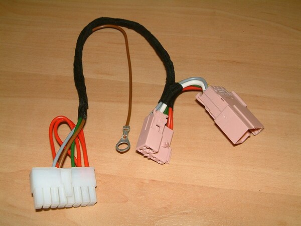

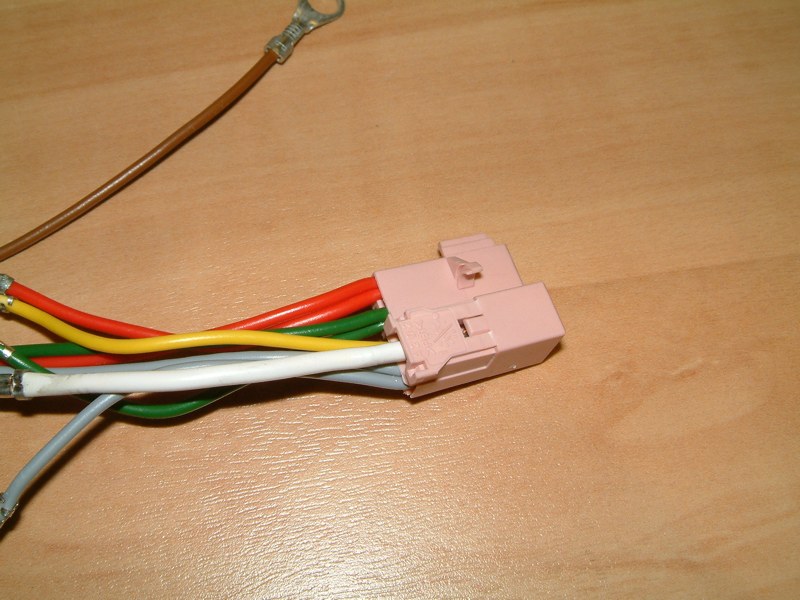

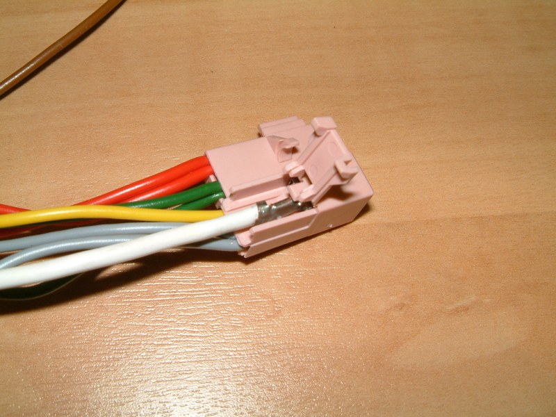

Jetzt werden die fertigen Kontakte in die Steckergehäuse eingeschoben und die Verriegelungsdeckel geschlossen.
Wichtig ist hier die richtige Anordnung der Adern:
Pin 1: weiß
Pin 2: grau
Pin 3: gelb
Pin 4: grün
Pin 5: rot
Wer möchte kann das Kabelstück noch mit Textilband konfektionieren, dann ist es einsatzbereit:
