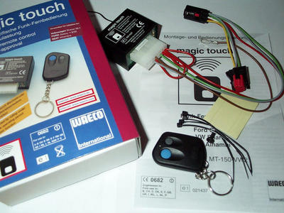

Ich wollte die serienmäßige Zentralverriegelung des Sharan (altes Modell Bj1996-2000) mit einer Funkfernbedienung (FFB) nachrüsten. Ausgesucht hatte ich mir dazu die fahrzeugspezifische FFB der Firma WAECO MT-150-VW2 (Sharan/Galaxy/Alhambra bis Baujahr 2000). Bei den Fahrzeugen, wo mit der Zentralverriegelung die Blinker angesteuert werden, geschieht dies auch mit der FFB. Die FFB mit einem Handsender kostete ca. 75,- Euro. Das System ist auf bis zu 5 Handesender erweiterbar (Kosten pro Handesender ca. 31,- Euro).
Im Lieferumfang enthalten: Handsender, Steuergerät, Bedienungsanleitung, Kabelsatz, Befestigungsmaterial

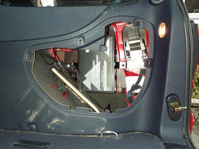

Erst einmal Warndreieck aus dem Staufach hinten rechts (D-Säule) nehmen.

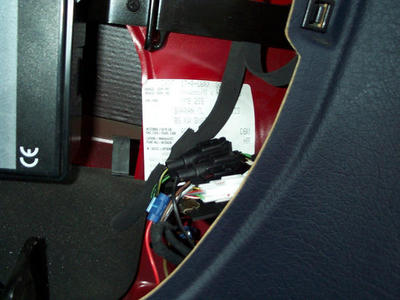

Die Steckverbinder suchen:

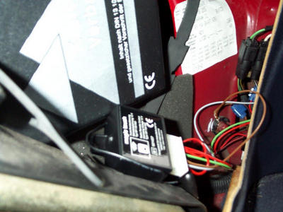

Nach Abklemmen der Masseklemme an der Batterie die weisse Steckverbindung (5-polig) trennen und den Kabelsatz mit dem Steuergerät der Funkfernbedienung dazwischen klemmen. Das Massekabel der FFB an den Masseanschluss anschließen.
Nach dem Anklemmen der Masseleitung an die Fahrzeugbatterie einen Funktionstest vornehmen und nach Erfolg die FFB so in der D-Säule befestigen, dass auch noch das Warndreieck in das Staufach passt.
