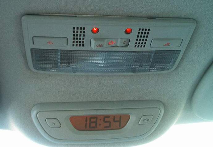

der Weihnachtsmann hat mir die Innenraumleuchte vom W8 unter den Weihnachtsbaum gelegt. Dank der Einbauanleitung von Mavo und/oder Georg sollte das ja kein so großes Problem darstellen.
Also die Pinbelegung hab ich wohl verstanden. Ich denke das kriege ich wohl hin.
Aber die Tasterbeleuchtung… ? Könnte mir da bitte jemand auf die Sprünge helfen. Elektrik is nich mein Gebiet Null Ahnung
In der Beschreibung steht ohne Uhr müsse man von der linken Luftausströmdüse über die A-Säule ein Kabel ziehen.
Also muß ich da die Verkleidung der A-Säule abnehmen - Die Düse ausbauen - ja und dann?

Ich weiß nicht wie und wo ich da was abgreifen soll. Ist das ein Kabel von der Beleuchtung der Düse oder muß ich da an der LED ein Kabel anlöten oder was??
Oder krieg ich das evtl. auch anders hin? Ich mein liegt da evtl irgendwo was wo ich leichter und ohne großen Aufwand drann komme.

Die W8 Innenleuchte unterscheidet sich im wesentlichen dadurch, das sie deutlich heller leuchtet und die Taster der Leuchte beleuchtet werden, sobald Du das Licht einschaltest. Da die bisherige Innenraumleuchte keine beleuchteten Taster hat, musst Du eine zusätzliche Leitung verlegen. Am einfachsten funktioniert das, indem Du die Beleuchtung von der Digitaluhr für die Standheizungssteuerung anzapfst. Die meisten werden da jedoch keine Uhr haben. Also musst Du die A-Säulen-Verkleidung abbauen und ein Kabel zu irgendeiner Lampe der Armaturenbrettbeleuchtung verlegen. Das Kabel zapst Du an und schon werden auch die Taster der W8-Leuchte beleuchtet.
Die „schönsten“ Verbindungen kann man durch Löten herstellen. Quetschstecker tun es jedoch auch, sieht halt nicht so gut aus. Am einfachsten ist die Benutzung eines sogenannten stromdiebes. Die bekommst Du genau wie die quetschverbinder in jedem Baumarkt.
Wenn Du allen Schwierigkeiten erstmal aus dem Weg gehen willst, kannst Du die Taster ja auch unbeleuchtet lassen…
