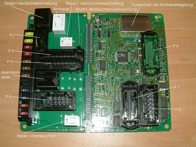

Die Suche findet auf die Schnelle 2 Fälle mit nicht funktionierendem Blinker rechts, beide Male war es das Relais auf der Platine der MFE. Da hilft nur ein Relaiswechsel oder ein Tausch der MFE.
www.sgaf.de/node/253220
EDIT sagt: Dieses Relais gibt es bei Ebay für wenig Geld: www.ebay.de/itm/Relais-Blinker-FORD-GALAXY-VW-SHARAN-SEAT-512ND10-WF-512ND10-W1-NEU/350568529675?epid=0&hash=item519f833f0b:g:OT0AAOSw3ydVhDjV
Wenn Du Dich als Laie da (verständlicherweise) nicht rantraust, würde ich das so machen:
Neues Relais besorgen. Da das fast nix kostet, würde ich es zumindest erstmal versuchen. Die 1500€ für eine neue Multifunktionseinheit kannst Du ja immer noch ausgeben, wenn’s nicht klappt.
Das Relais muss aber eingelötet werden. Die normale Kfz-Werkstatt wird das nicht machen.
Du müsstest also die Platine aus der MFE ausbauen. Das ist an sich nicht schwer. Sollte aber jemand machen, der mit Elektronik umgehen kann und der weiß, wo man was anfassen darf. Der kann dann auch das neue Relais einlöten. Du müsstest Dir also jemanden im Freundeskreis suchen, der helfen kann. Gewerblich wird das kaum jemand anfassen, wegen der Gewährleistung.
Wenn das alles nix hilft, dann bleibt nur 1500€ für die komplette neue Einheit.
Die MFE gibt es gebraucht um die 100€, also auch weit weg von 1500€.
www.ebay.de/itm/Bordnetzsteuergerat-7M3962258M-7M3-962-258M-SIMENS-YM2114B205CC-VW-SEAT-FORD/163540230047?_trkparms=aid%3D555021%26algo%3DPL.SIMRVI%26ao%3D1%26asc%3D20190711100440%26meid%3D9b6a7639c68a4c45a6971529452149c2%26pid%3D100752%26rk%3D2%26rkt%3D10%26sd%3D264339498880%26itm%3D163540230047%26pg%3D2047675&_trksid=p2047675.c100752.m1982

Rechte Seite ging komplett nicht, und ja Auto hat ein Anhängerkupplung.
Das Relai auf der Platine wie oben beschrieben war defekt,
auf eBay habe ich es günstig bekommen.
hatte das Problem das mein Blinker links sporadisch aussetzte ( bei laufendem Motor war es seltener)
Bei mir war das Steuergerät 7M3 962 258 BB verbaut -->> wurde gegen eins vom Schrottplatz (aus einem Galaxy (Endung AG) getauscht. Hat direkt ohne Codierung funktioniert (natürlich Schlüssel einlernen müssen).
Das BB Steuergerät wird, wenn das Relais ankommt, instand gesetzt und dann werde ich es mal versuchen ob es wieder funktioniert.

Habe es nicht mehr verbaut, aber im Labor hat alles geklappt. Habe immernoch das von dem Galaxy drin und es funktioniert.
