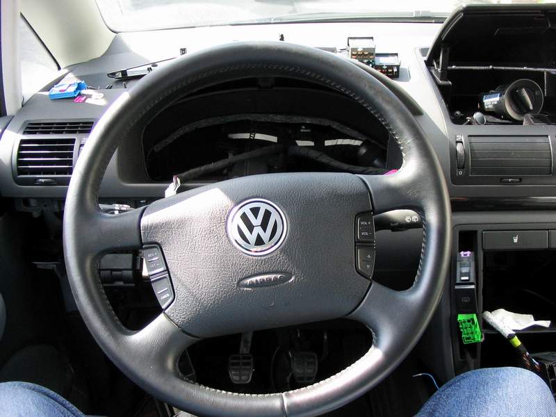

So sieht es aus wenn man sein Delta wieder los werden möchte …
  1. :wink:
Mavo, willst Du mir Angst machen???
:wink:
@Mavo: wo hast den Du den Lichtschalter? :smiley:
Ist das praktisch so in der Mittelablage?
Ach du Kacke! :shock: Ich tausche irgendwann mein Delta lieber gegen ein Navi. Das ist wohl weniger Arbeit. :roll:
Gruss Ralf

Wenn ich 4 anstatt nur zwei „Ausbauhaken“ für das Delta besessen hätte, wäre der Ausbau des Climatronik Steuergerätes und der meisten Schalter nicht notwendig gewesen. Ich musste mit der Hand das Radio von hinten aus dem Schacht schieben.
Auch den Ausbau der KI kann man sich ersparen, wenn man bereit ist, auf die Gala Funktion und die Ein/Aus Betätigung per Schlüsselkontakt zu verzichten …
Wenn man ein Navi Radio einbauen möchte kommt man allerdings nicht nicht drum herum, dann muss aber eigendlich nur noch die GPS Antenne und (je nach Gerät) der Rückfahrkontakt angeschlossen werden.
Netterweise hinterlegt die KI offensichtlich einen Fehler im Steuergerät, wenn man die beiden Stecker abzieht.
D.H. man benötigt einen OBD2 Zugriff um den bei mir auftretenden „Airbag fehler“ wieder zu löschen !
Wenn ich am Wochenende ein wenig Zeit finde, schreibe ich ein FAQ mit der kompletten Steckerbelegung des KI.
Die Fotos liegen bereits im Album …
