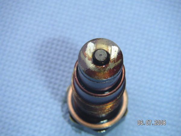

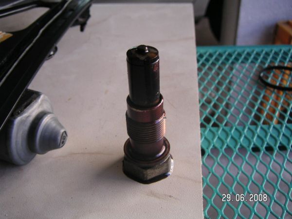

Was ich vermute, ist, daß der Kettenspanner nicht genug Öldruck erhalten hat und deshalb klapperte.
Jetzt scheint es wieder besser zu gehen, eventuell werde ich den oberen Spanner erneuern. Kostet nur 35 Euro und man kommt recht gut dran.

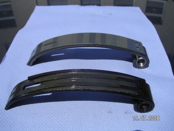

Gleitschiene
Kettenspanner
Was glaubst du was da kaputt gegangen wäre??
Die Gleitschiene oder der Kettenspanner??
Warum willst du den Kettenspanner wechseln??
Bau ihn aus und entspann ihn.
Dann bau ihn wieder ein.
Dann kontrollier mal den Öldruck.

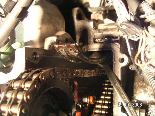

erstmal danke für die Tips. Habe heute, nachdem er wieder anfing zu rasseln und nur noch auf 4 oder 5 Zylindern lief den Ventildeckel abgebaut.
Die Gleitschiene sieht so aus wie die von ObiWan.
Beim durchdrehen des Motors konnte ich auch keine Stellung der Nockenwellen finden, wo die Schlitze in den Nockenwellen fluchteten, da ist die Kette wohl schon einen Zahn übergesprungen.

Ich weiß man sollte wenn dann beide Gleitschienen mit Spannern erneuern, ich habe aber momentan keine Möglichkeit das Getriebe auzubauen.
Deshalb wollte ich erstmal die obere Gleitschiene neu machen.

Die Ventile können es überlebt haben. Ersetze den Kettentrieb und prüfe die Kompression.
Der Spannschiene bekommst du so nicht raus, Getriebe muss runter. Mach dann aber gleich alles, bevor du den Ärger 2 Mal hast.
