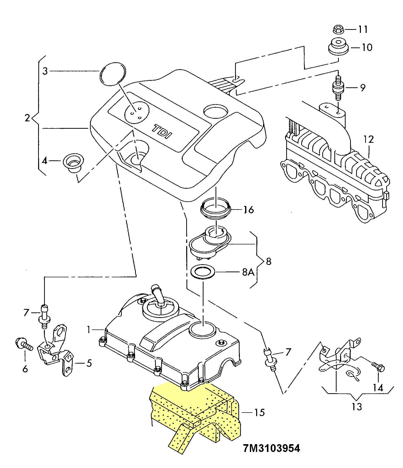

Ich habe am WE innenraumfilter, Dieselfilter und Luftfilter erneuert und den Motorraum ordentlich gesäubert. Gerne wieder ich die Isolation, die um den Motorblock mit spannbaendern gespannt ist, erneuern. Hat jemand dafür eine Teilenummer? Meine ist ölig.
Gruss
Frank
Hallo Frank, die Schallisolierung um den Zylinderkopf müßte die 7M3103954 sein.
Ich habe auch einen BVK mit AG5, jedoch ohne diesen Schallschutz. :frowning:
Oder selberbauen: Erneuerung Dämmung Motorhaube und Motorabdeckung und Selbsgemachte Motordämmung

Die Motorkapselung kostet wirklich 120 Eur. Werde mich erstmal um meinen Zuheizer kümmern. Habe zusätzlich noch so ein Dekorset gekauft um die unschönen Softlackstellen zu überkleben.
