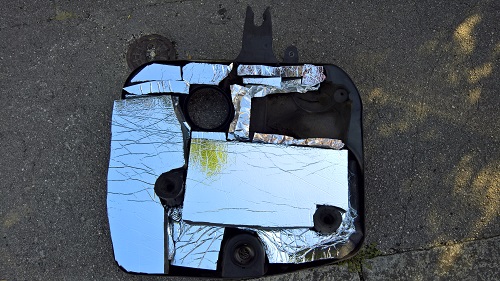

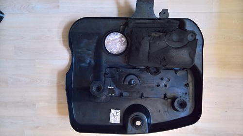

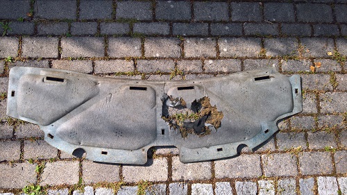

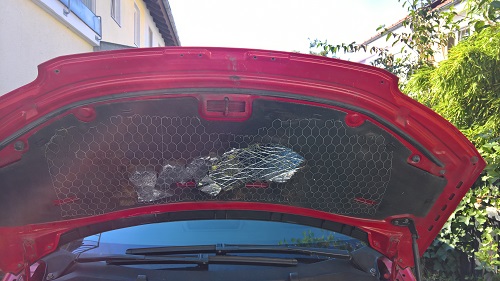

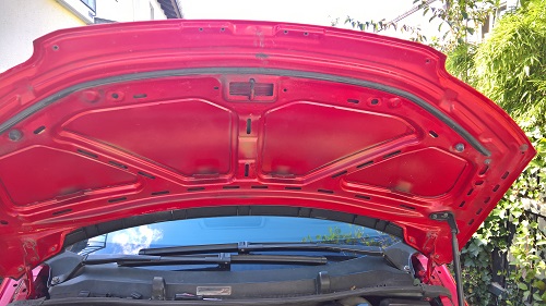

Da die Motorhaubendämmung vom Marder angegriffen wurde und auch die Dämmung in der Plasti-Motorabdeckung bröselig wurde, habe ich mit der selbstklebenden Dämmmatte die beiden Stellen geflickt.
Gleichzeitig habe ich die bei manchen serienmäige Motordämmung nachgemacht.
Das Motorgeräusch ist nun deutlich leiser.
An der Motorhaube habe ich zusätzlich die Aussparungen unter der Motorhaubendämmung auch gleich noch gedämmt.
WP_20180928_14_28_31_Pro.jpg WP_20180928_14_56_48_Pro.jpg Das Loch vom Marder wurde nochmal Zusätzlich mit der Dämmung gestopft.
Für die kompletten Arbeiten hat die Dämmung vom Anbieter bei A* mit 2x 50cm x 100xm gereicht und es ist noch ein größeres Stück übrig.

also der Kleber an der Motorhaube und auch an der Plastikabdeckung hält bisher wunderbar.
Auf der Plastikabdeckung habe ich sogar dann doppeltes Material, also die Dämmung aufeinander geklebt, auch das hält super.
Um den Motor herum habe ich auf der Kleberseite Alufolie hingemacht.
Ich wollte die Dämmung nicht direkt an den Motorblock kleben.
Das Zeug klebt echt wahnsinnig gut!
Ob hier die Langzeiterfahrung andere Ergebnisse bringt, wird sich noch zeigen!
Ich halte euch auf edm Laufenden.
