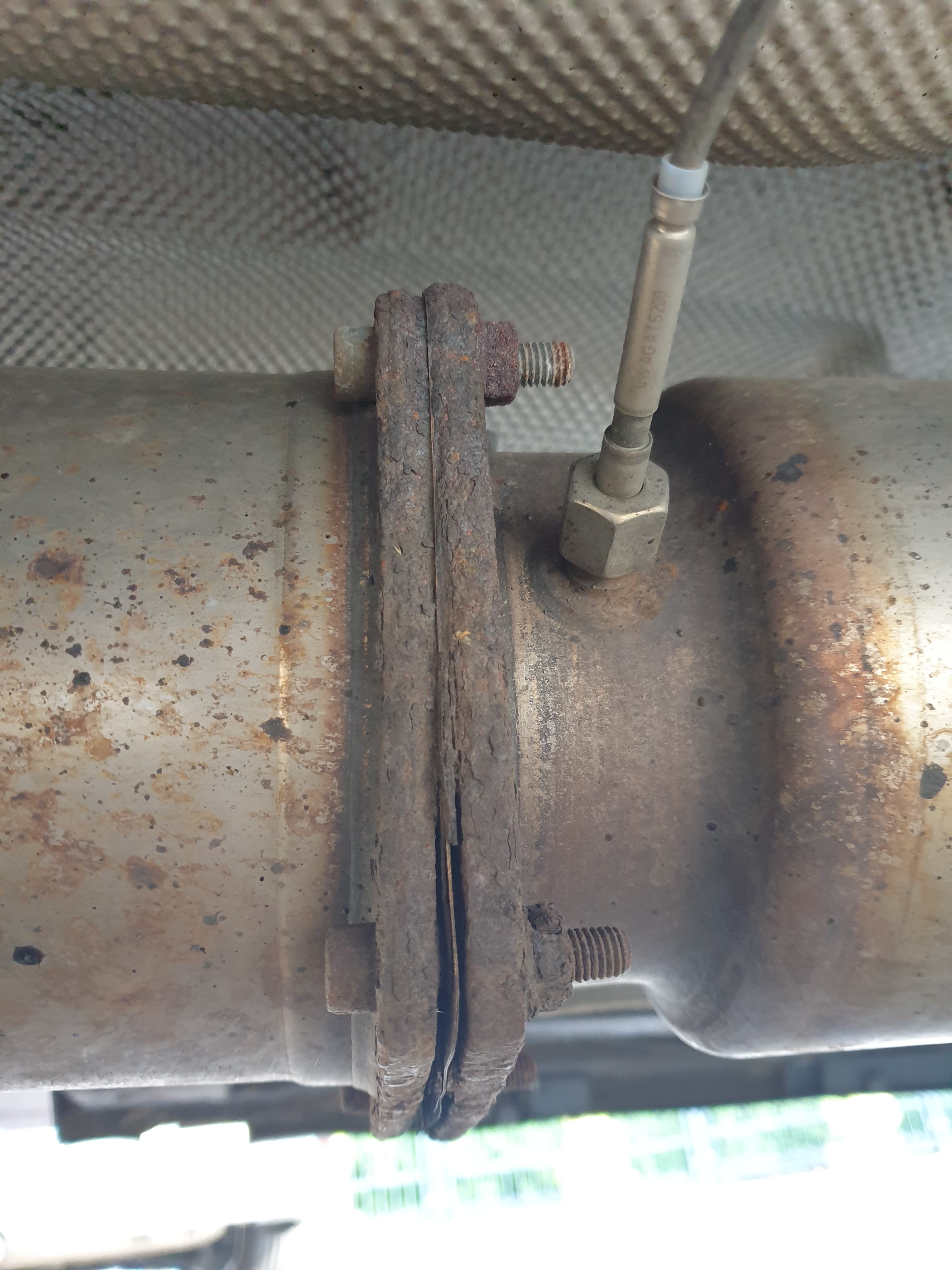

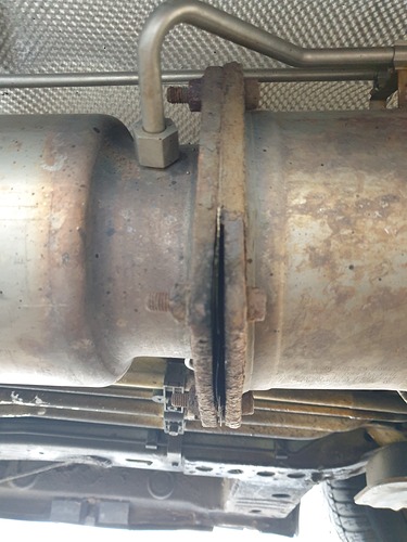

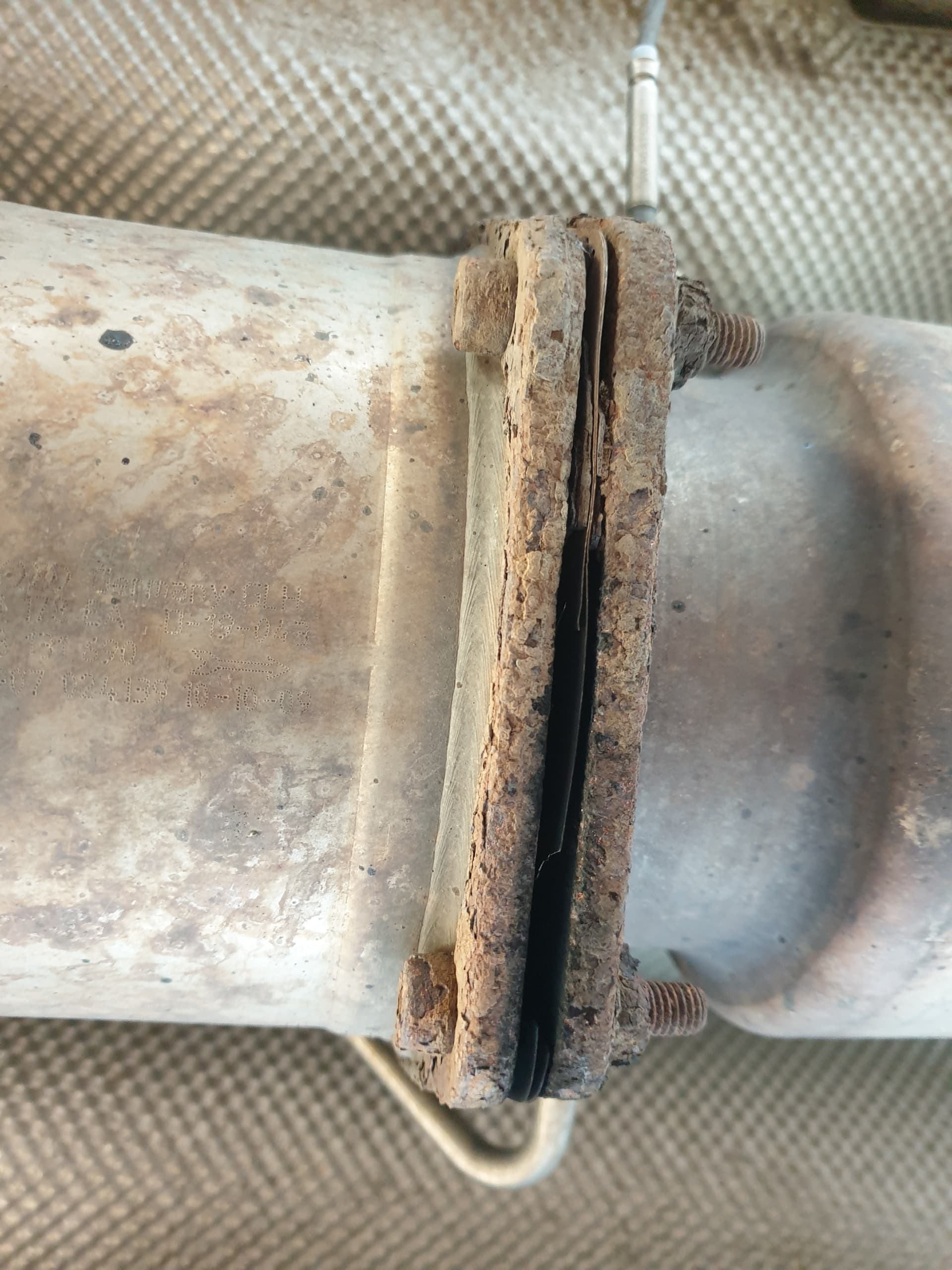

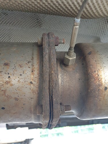

Unser Sharan TDI (BRT) ist erst 79000 km gelaufen. Leider ist der Flansch zwischen vorderem und hinterem Topf des DPF an den Dichtflächen so verrostet, dass er seit kurzer Zeit an der unteren Pressverbindung abbläst. Nun könnte ich den DPF und den vorderen Topf ausbauen und den Rost entfernen, doch ich befürchte eine Plane Auflagefläche werde ich nicht hinbekommen. Gibt es damit Erfahrungen? Hat jemand einen Vorschlag wie ich verfahren kann, um die Stelle wieder dicht zu bekommen?

Schaut fast aus als ob die untere Schraube gerissen ist…
