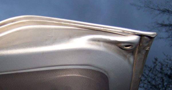

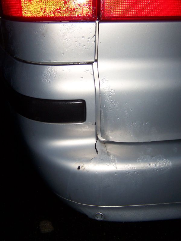

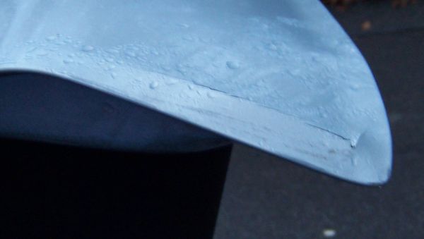

Leider habe ich heute rückwärts ein Verkehrsschild auf einer flachen Verkehrsinsel gerammt. Dadurch ist meine Außenstoßstange hinten leider wieder austauschsreif und dazu hat auch noch meine Heckklappe einen leichten Knick am Rand und die Abdeckung innen neben der Rückleuchte ist verkratzt. :evil:

Jetzt bin ich wieder mal auf der Suche nach einer Stoßstangenhülle für den Galaxy nach Facelift. Außerdem hoffe ich inständig, dass die Heckklappe wieder zu richten ist und nicht ersetzt werden muss.
Außerdem ist das Metallrohr des Schildes verbogen. Dafür muss ich wahrscheinlich mindestens 200€ zahlen… :heul:
Ach was, das bekommt ein Beulendoktor doch bestimmt für ´nen Fuffi wieder hin, oder ? :wink:

Auf den Fotos sieht die Heckpklappe reparabel aus.

Meine Heckklappe sah da wesentlich schlimmer aus, nachdem mir ein netter Klein LKW reingefahren ist und abgehauen ist.
Ich war danach (nachdem ich es selbst verucht hatte und es nicht klappte mit dem ausbeulen) in einer Karosseriewerkstatt und die habe es wieder gerichtet, so, dass ich dann ohne Probleme spachteln und lackieren konnte.
Daher gehe ich davon aus, dass Dein Schaden auch zu reparieren ist.

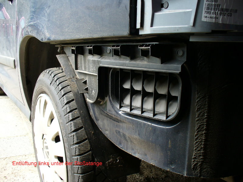

Die Stoßstange wird mit einer Schraube an dem fahrzeugseitigen Plastikteil verschraubt (siehe obiges Bild). Dieses Plastikteil ist bei mir auf der linken Seite gebrochen. Die Die Bestellnummer der Halterung lautet 7M3 807 393.
Wichtig ist für mich, dass dieses Teil am Auto mit einer schwarzen Schraube fixiert ist, die aussieht, als wäre bei einer Torx Schraube ein Stöpsel in der Mitte eingesetzt. Die gleiche Fixierung gibt es auch am Rücklicht. Wie sind diese Verschraubungen zu lösen (und anschließend wieder zu fixieren :mrgreen: )?
Dorn rausziehen, falls er sich greifen lässt, oder nach innen durchdrücken, und dann den Spreizniet rausziehen.
Danke Georg, dann werde ich mal mein Glück probieren!
Hier nochmal ein Bild von dem Halter mit den Spreiznieten:
Danke an Tinabomber für die Bilder
