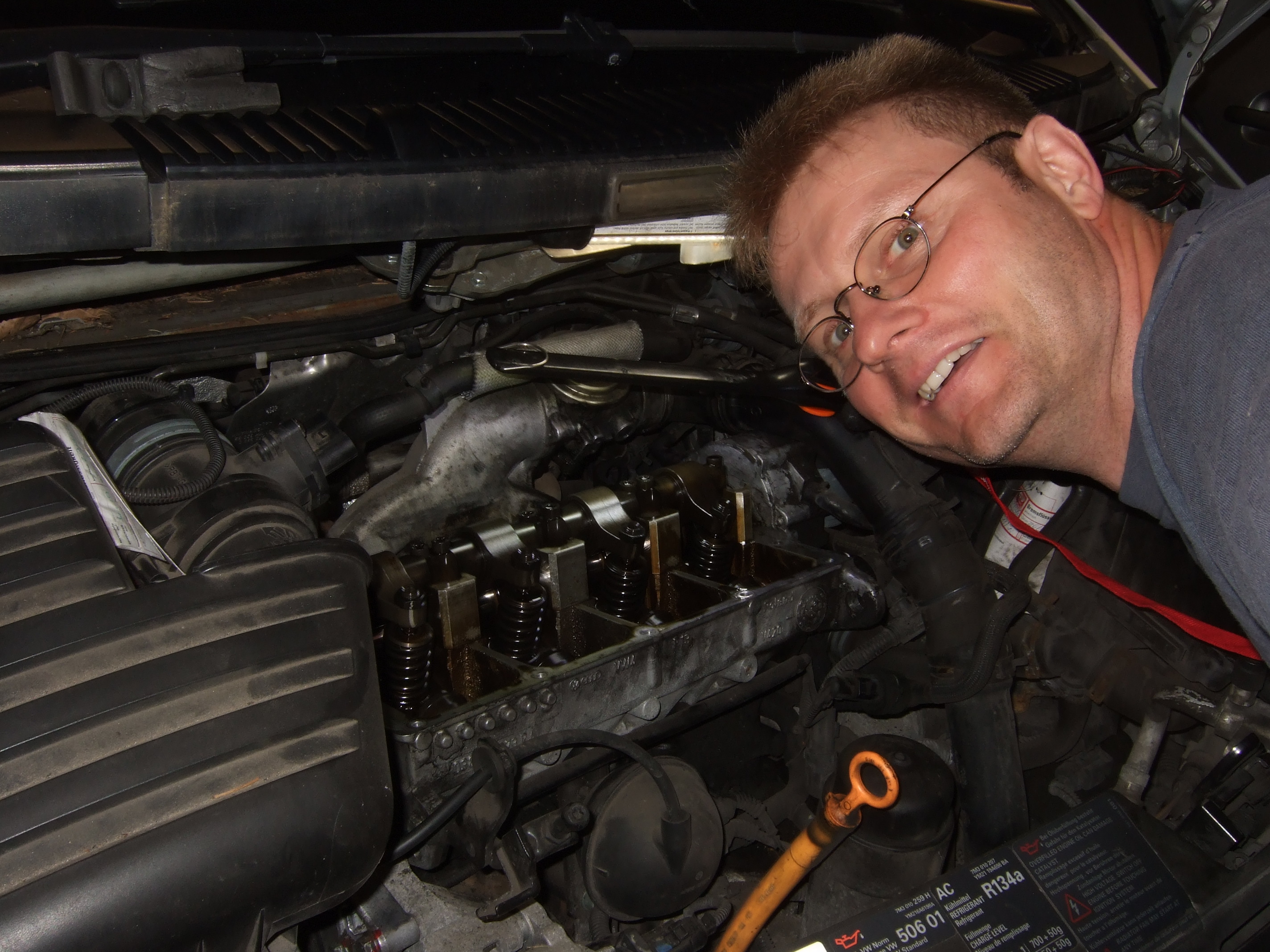

Ich habe gerade dieses coole Video gefunden:
www.youtube.com/watch?v=20BCQvN_-2I&feature=youtu.be
Ich nehme das mal als Leitfaden und hole heute die PD-Elemente raus.
Marko
Nein, kannte ich noch nicht. Vielleicht ist es eine gute Idee wirklich den Kabelbaum erstmal zu tauschen.
Ich mach erstmal auf und schaue mir das an.
Ich berichte im Tagesverlauf.

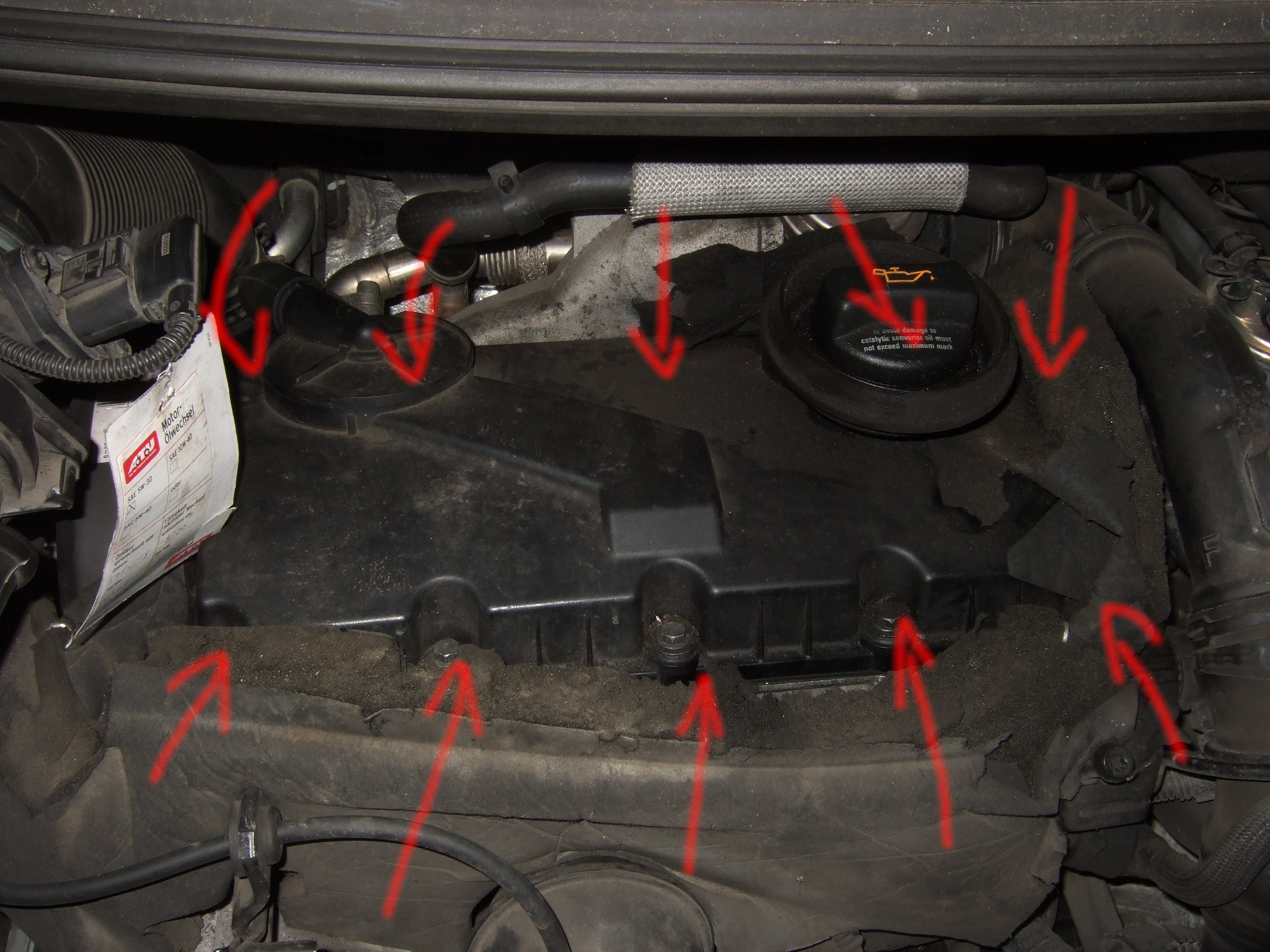

OK, Zylinderkopfdeckel ist unten:
Welches ist Zylinder 4 ?
Der auf der Fahrer oder der Beifahrerseite?
Marko
