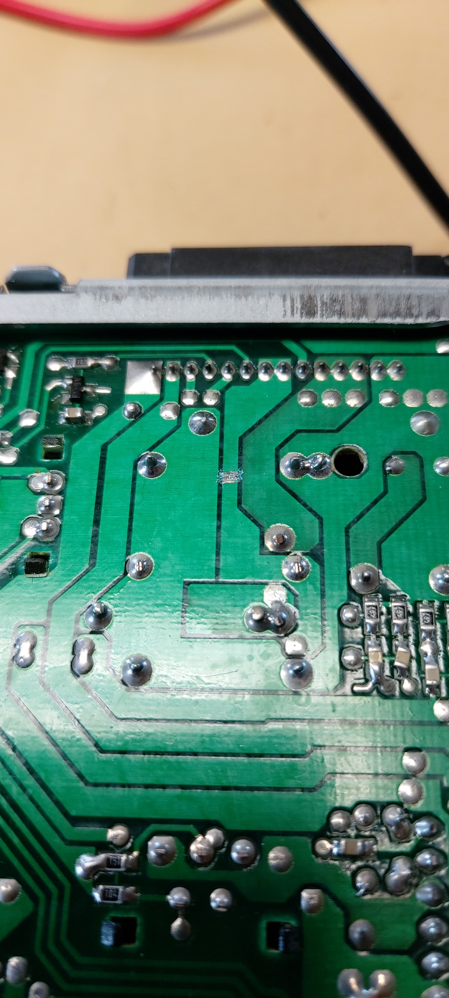

Ich denke ich habe die Ursache gefunden:

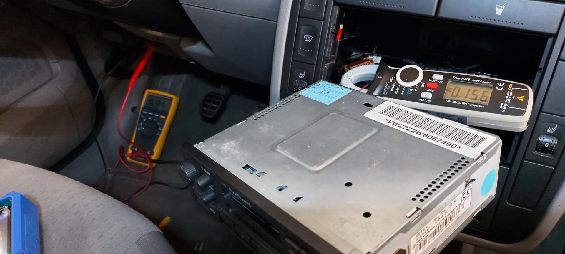

Das Autoradio Beta hat am Pin 5 das Signal, welches die Antenne rausfährt und den Antennenverstärker versorgt.
Unser Sharan legt dort aber knall hat den Dauerplus der Sicherung 32 an.
Wenn das Radio ausgeschaltet ist, dann zieht die Sicherung 32 den Antennenansteuerausgang auf +12V. Die Treiberstufe von Pin 5 (Antennenverstärkerversorgung) mag das aber nicht (weil nicht dafür ausgelegt) und es fließen 200 mA Strom.
Ich habe jetzt im Beta einfach den Pin abgetrennt (auf PCB gekratzt, so dass man es auch wieder anschließen kann) und werde testen, ob das Problem damit gelöst ist.

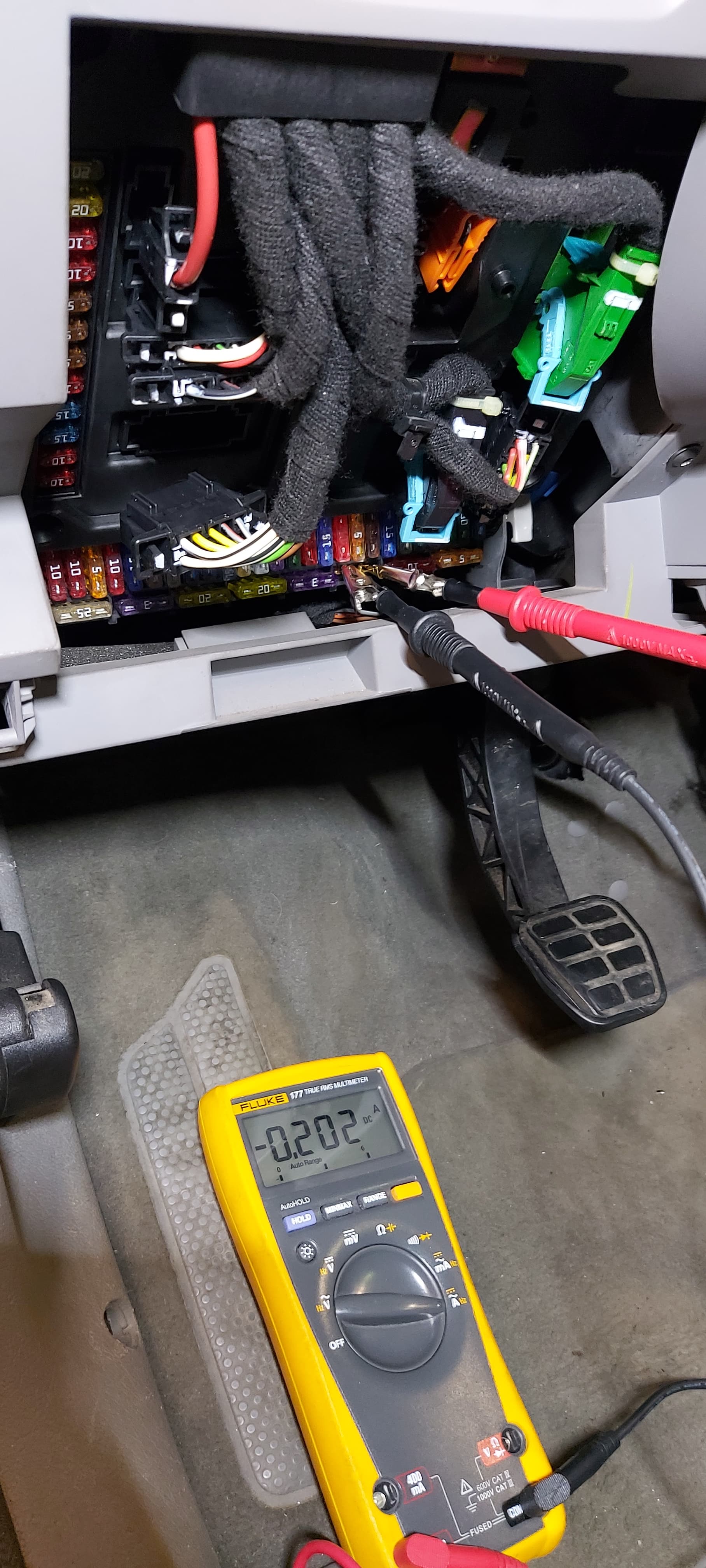

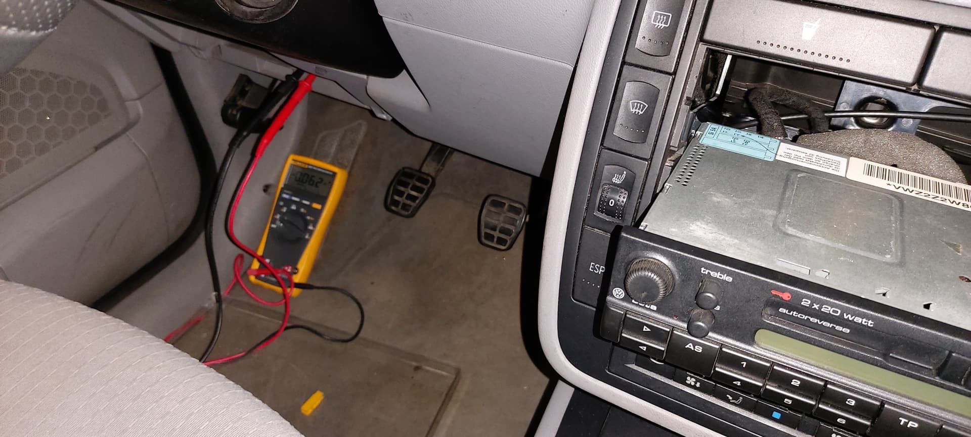

Ich lasse die Kiste mal eine Weile stehen und schaue dann nach, ob noch irgendwas abgeschaltet hat. Komischerweise hatte zwischendurch mal 3 mA, nur jetzt will der Strom nicht mehr dahin zurück.
Nachdem ich das MFD draußen hatte war der Strom in Ordnung. Die Versorgung hatte 0 mA und das Zündschloss auch. Ich bin doch nicht auf die Idee gekommen die Antennenversorgung zu messen.
Und das MFD mit dem TMC hatte ja tatsächlich 500 mA verursacht. Ich denke mal mit dem war was nicht in Ordnung.
Mit der durchtrennten Leitbahn im Beta-Radio braucht das Auto einen Ruhestrom von 20 mA.
