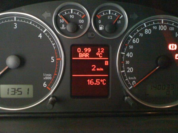

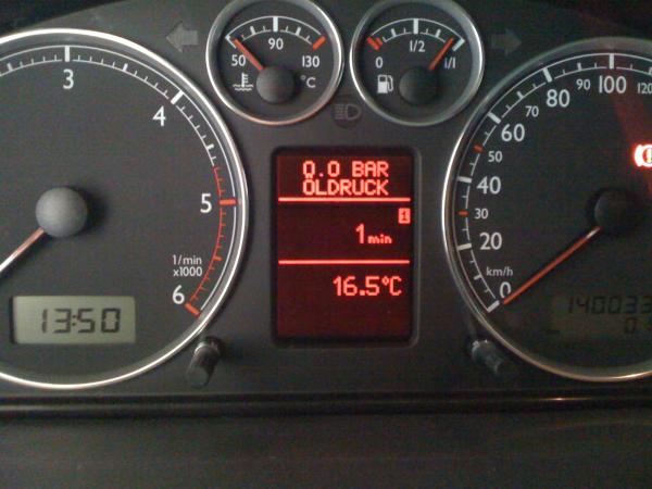

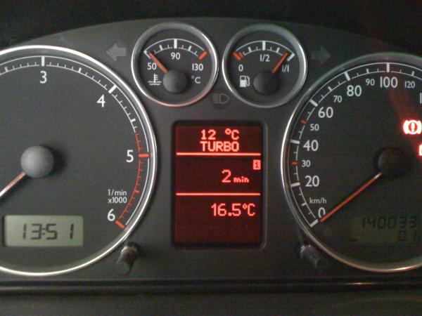

Nun bin ich praktisch fertig mit meinem kleinen Projekt, die Elektronik läuft problemlos und kann folgende Werte darstellen:
1) Öldruck (mit nachgerüstetem Öldrucksensor)
2) Ladedruck (vom Originalsensor mit Parallelabgriff auf Pin 4)
3) Ladelufttemperatur (mit nachgerüstetem Temperatursensor)
4) Ladedruck und Ladelufttemperatur kombiniert
Alle Messwerte werden rein analog von den Sensoren abgegriffen, ohne Eingriff in den Datenbus oder in ein Steuergerät.
Das Umschalten zwischen den einzelnen Messwerten erfolgt bei mir durch die unbenutzte GRA-Wippe am Blinkerhebel, da ich ein Multifunktionslenkrad besitze. Es kann aber jeder beliebige 2-fach Taster verwendet werden.
Die Software ist in Bascom geschrieben und wurde mit einem Standard-ISP Programmer auf den Chip übertragen.

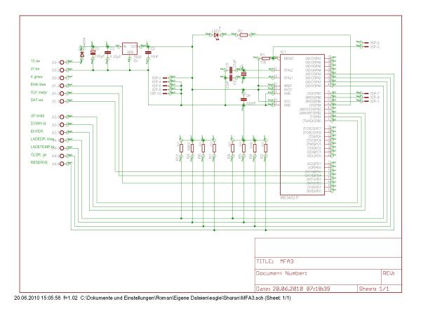

Der Schaltplan liegt auch im Eagle-Format vor, vielleicht findet sich jemand, der daraus eine professionelle Leiterplatte anfertigen kann, meinen Aufbau habe ich mit einer Standard-Lochrasterplatine und frei verlegten Drähten gebastelt.
Software und Schaltplan stehen frei zur Verfügung, jedoch besitze ich leider keinen Webspace, deshalb werde ich die Dateien bei Interesse per Mail schicken.
Wie bereits in den vorigen Postings geschrieben, schaffe ich es nicht selbst, den Datenbus anzuzapfen und Werte darzustellen.
Falls jedoch jemand anderer den Bus auslesen kann, könnte man das in die Software einpflanzen, die Platine selbst hat bereits einen Anschluss für die K-Leitung vorgesehen.

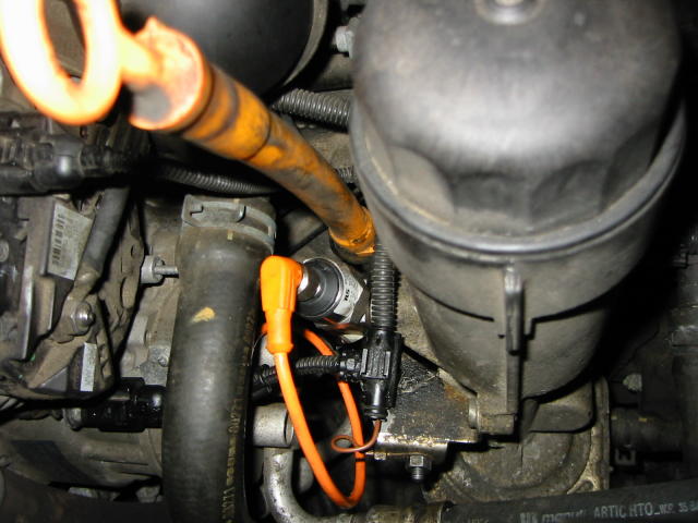

Den originalen Ladelufttemperatursensor kann man auch verwenden, aber es müssen ein paar Abstriche bei der Messgenauigkeit gemacht werden, da dieser Sensor eine relativ stark gekrümmte Kennlinie hat, eine Anpassung mit Serien- oder Parallelwiderständen ist nicht möglich, da die Messwerte im Motorsteuergerät verfälscht werden.
Öldrucksensor ist von JUMO und nennt sich „Druckmessumformer RS-1“, 0-10 bar, Zweileiteranschluss, Typ 40.1001, www.jumo.net
Die Anpassung der Kennlinien ist nicht schwer, ebenso die Änderung des Anzeigentextes.
Eine professionelle Leiterplatine würde ich auch gerne haben, sieht besser aus wie meine und ist auch zuverlässiger.

Den Drucksensor hab ich beim serienmäßigen Öldruckschalter eingebaut, und zwar mit einem T-Stück wie es sonst bei normalen Zusatzinstrumenten verwendet wird. z.B. doeb.at/fox/vw_passat/umbau/mod_zusatzinst_11.JPG
Ah, ok - diese T-Stücke gibt es ja u.a. von VDO. Die bieten auch günstigere Sensoren an. Spricht eine ungenauere Messung dagegen? Wirft der Jumo-Sensor Ohm-Werte aus? Ich konnte im Netz dazu nix finden…
Der Jumo-Sensor ist sehr genau, arbeitet im 1/100 Bereich,
ein normaler Öldrucksensor von z.B. VDO ist auch möglich,
jedoch ist hier die Kennlinie auch wieder gekrümmt.
Wenn dir die Genauigkeit von der Öldruckanzeige nicht so wichtig ist, kann man auch einen handelsüblichen Sensor verbauen.
