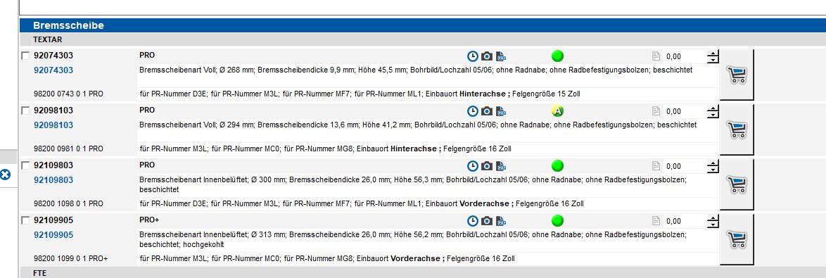

Über die Teilesuche mit Fahrzeugdaten liefert er mir als Ergebnis die 300mm Scheiben mit den passenden Belägen. ABER: Ich hab gestern mal grob gemessen und komme bei meinem verbauten Scheiben auf einen Außendurchmesser von 310-315mm (Würde also zu den 313mm Scheiben passen)
Nach dieser Seite: www.sgaf.de/node/253170 müsste ich also die 313er Scheiben + Beläge verbauen obwohl mir jede doofe Teileseite angibt ich habe die 300er Scheiben? Bei ATE im Onlinekatalog laufen übrigens beide VW Teilenummern am Ende auf die 300er Scheibe raus. Ich bin verwirrt…

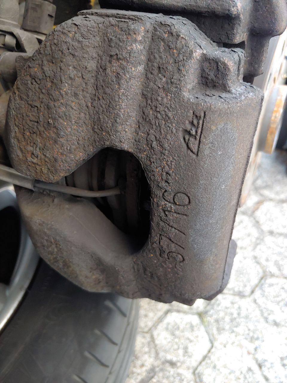

Auf dem Bremssattel steht: ATE 57/16

Und woran leite ich jetzt die Bremse ab?
*edit: Hab grad gesehn das alle "O"s eigentlich eine Null sind. Habs korrigiert
Nö, wieso?
Du hast 300er Scheiben!
alle TDI (außer 110 kW) mit Frontantrieb ab Modelljahr 2002
Dazu gehört doch auch Deiner!?
ASZ = TDI, 96 kW
Daß Du keinen Allrad-Antrieb hast, weißt Du sicher auch ohne Papiere.
Ja das ist ja das was mich da etwas verwirrt… Aber wieso messe ich dann MEHR als 300mm? Ich meine ich bin ja kurz davor nochmal das Rad runterzunehmen und dann nochmal GENAU zu messen. Aber 1-2cm sind da doch schon ne ganze Ecke, kann ich mir ja fast nicht vorstellen.
Wie kannst Du denn den Durchmesser der Scheibe überhaupt vernünftig messen, ohne die Scheibe auszubauen? Eingebaut, vor allem mit Rad, geht das doch nur grob über’n Daumen.
