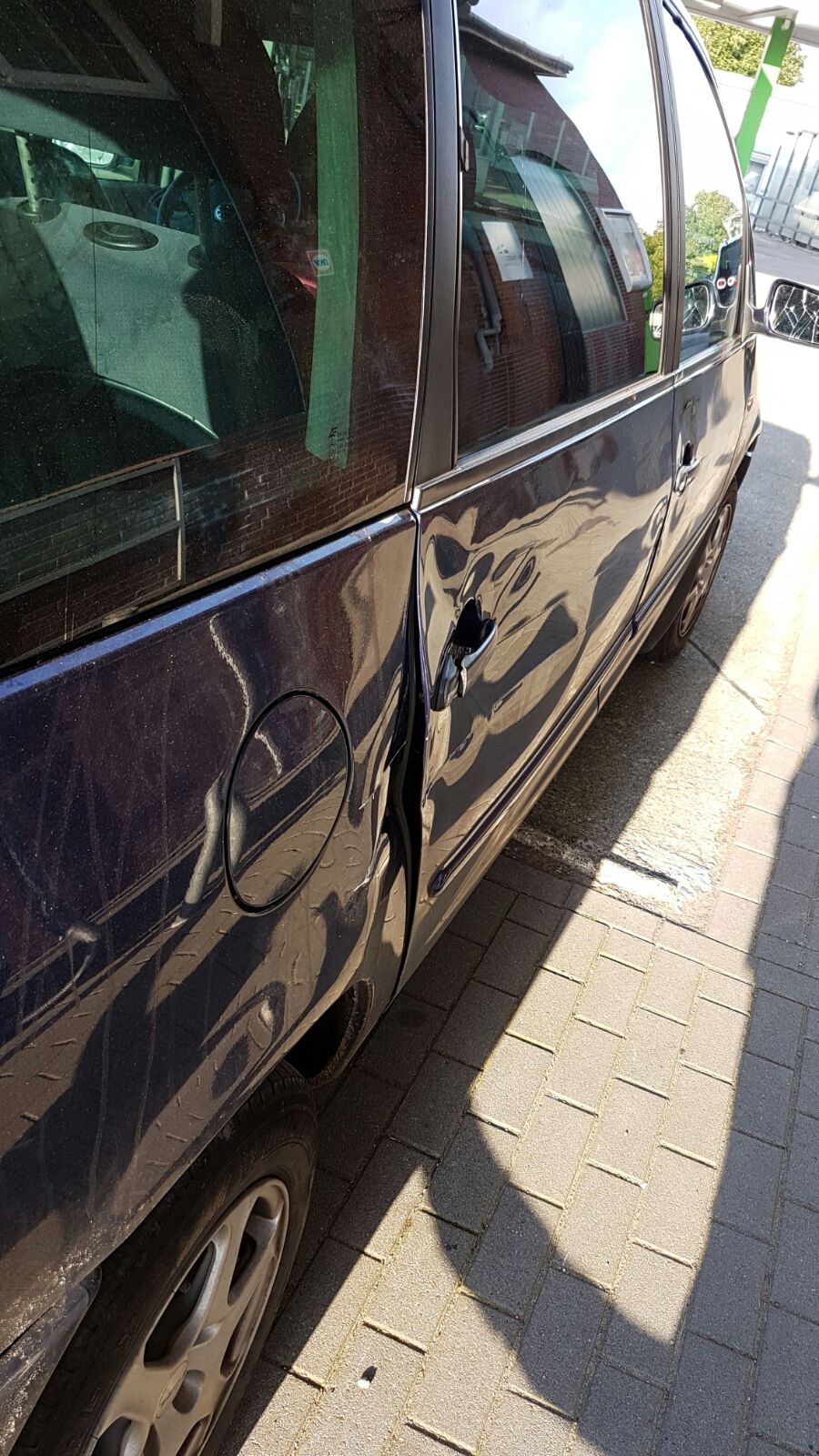

Hallo alle zusammen,
ich habe ein kleines Problem. Ich habe in meinem :vw: Bj99 im rechten Seitenteil in höhe des Tankdekel
eine tiefe Beule, wie bekomme ich die am besten raus ohne eine neue Seitenwand einzubauen? Vom Radkasten oder
von innen, Verkleidung ab? Wäre nett wenn ich Bilder dazu bekomme.Habe jetzt schon die Suche ausprobiert, aber
nix passendes gefunden. Danke schon mal im voraus.
Lg Balou05

Nett wären erstmal Bilder von deiner Beule.
Und dann, was ist die Frage? Wie man da am besten drankommt, oder wie sich tiefe Beulen überhaupt wieder ausbeulen lassen?

So hier schonmal das Bild vom Unfall.
Von wo kommt man am besten dran, von Innen oder vom Radkasten?

Hmm ganz blöde Stelle, ich denke mal alleine von innen wird das nichts. Am Ort der Beschädigung ist die Karosse sehr Verwindungsssteif.

Denke mal hierfür wirst du einen Fachmann brauchen
Blechstreifen anschweißen und rausziehen/schlagen.
Tür tauschen Lack drüber fertig.
Lohnt sich das noch bei dem ?
Da dürfte doch der Türrahmen unterm Türschloß auch zerknittert sein.
Ja, auf jeden Fall!

Was heist zerknittert?
Türe geht auf und zu!
Wenn es Meiner wäre, käme da ein Neuteil rein.
Und wie @stopfohr schon schrieb, der Türrahmen
ist auch hinüber, auch wenn die Tür auf- und zugeht.
Neue Tür und neuer hinterer Kotflügel als Einschweiß Teil scheint mir die einzige Möglichkeit.
Ausgebeult bekommt man das nicht mehr…
Wenn die Tür noch einwandfrei funktioniert (ansonsten den Hammer nehmen und zurecht kloppen…) würde ich bei einem 17 Jahre alten Auto nichts mehr investieren, sondern mich an den Anblick gewöhnen. Ich finde, das macht keinen Sinn, außer einem ist die Ästhetik besonders wichtig. Aber mit den beiden Ersatzteilen verdoppelt man ja den Wert des Autos.

Wenn das Auto noch gut in Schuss ist würde ich nach einer nicht zu teueren Lösung suchen. Ich habe hier einen Blechner und Lackierer, der wenn man zeitlich etwas flexibel ist immer sehr gute Preise gemacht hat.
