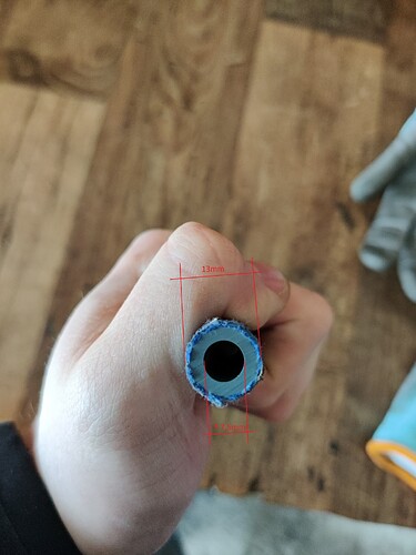

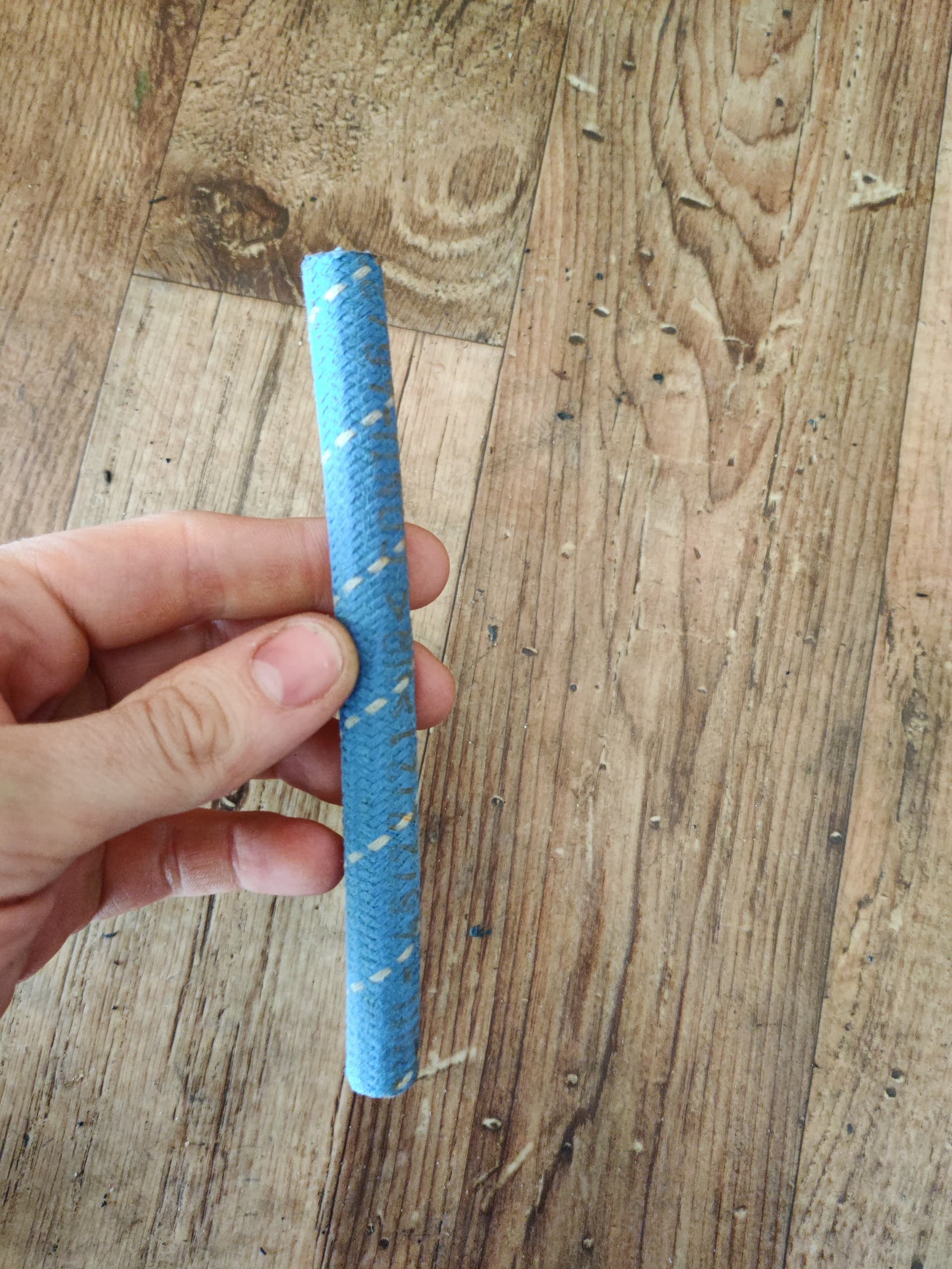

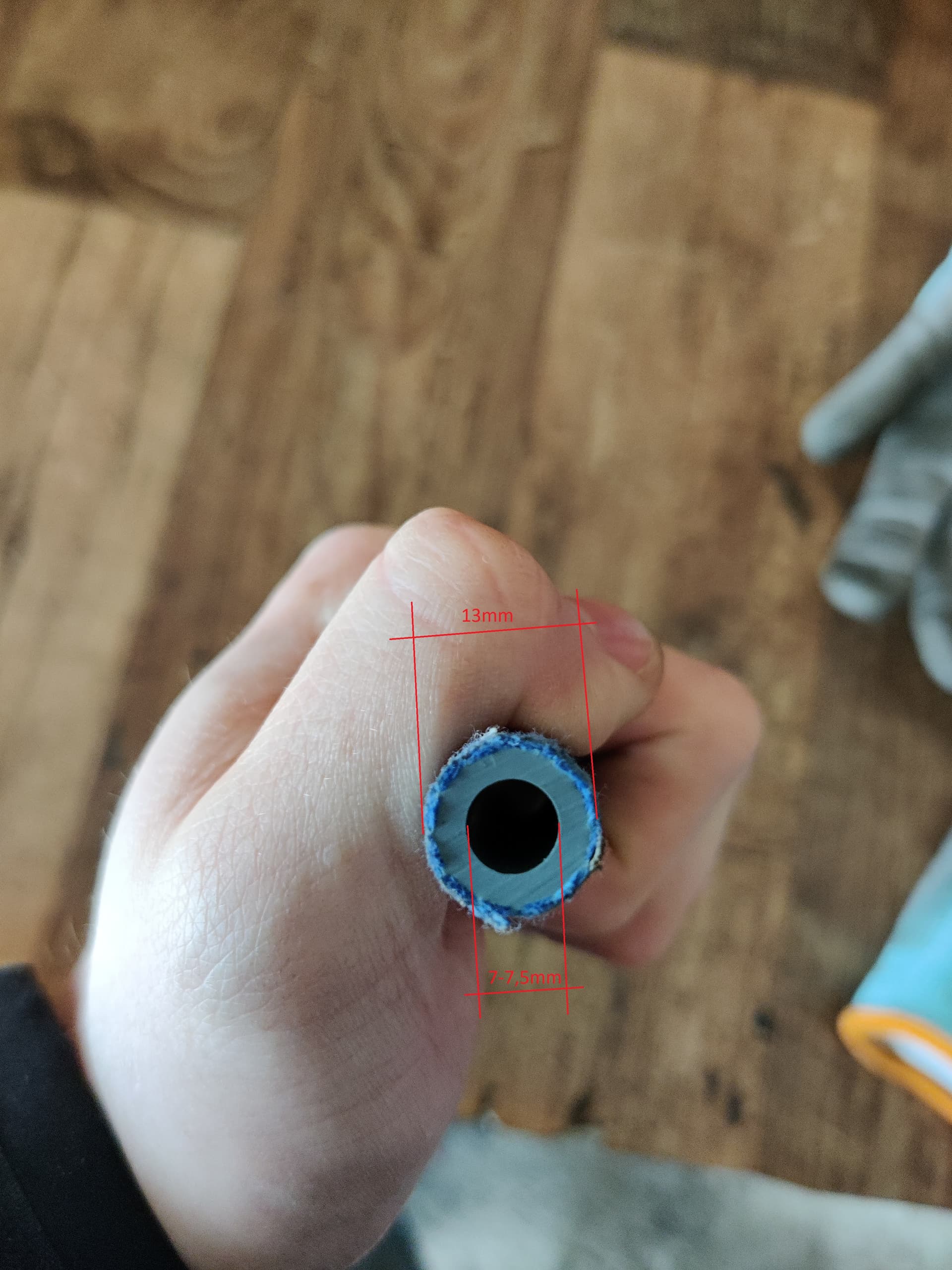

Schlauch (857 721 453), ist ein EPDM Schlauch mit einem Innendurchmesser von 7-7,5mm, er geht extrem schwer drauf, alle anderen Schläuche sind dafür nicht geeignet dh. falls einer Geld sparen möchte muss er sich einen EPDM Schlauch suchen mit diesen Angaben (siehe Bild).
Schlauch muss auf 195mm gekürzt werden, man bekommt 350mm und die restlichen 150mm bleiben über…kein kommentar.
