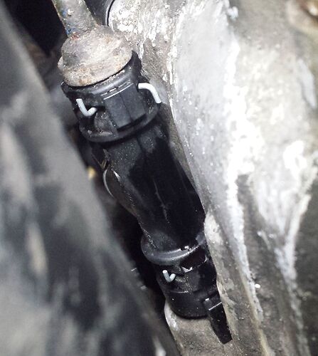

- Hydraulikleitung frei gelegt, für Sichtkontrolle von oben (Batterieträger raus und diverse andere Teile)
- Umfeld des Motors, Getriebes und Entlüfter gereinigt, hier sammelt sich im Laufe von 12 Jahren einiges an Schmutz, auch Ölschmutz, Entlüfter war auch feucht, aber es war alles mehr oder weniger etwas feucht
- der Flexschlauch in der Leitung war an den Anschlussstellen etwa 1-2 cm leicht feucht, ich war mir unsicher, ob das ein Problem sein könnte
- die Leitung selbst, war trocken

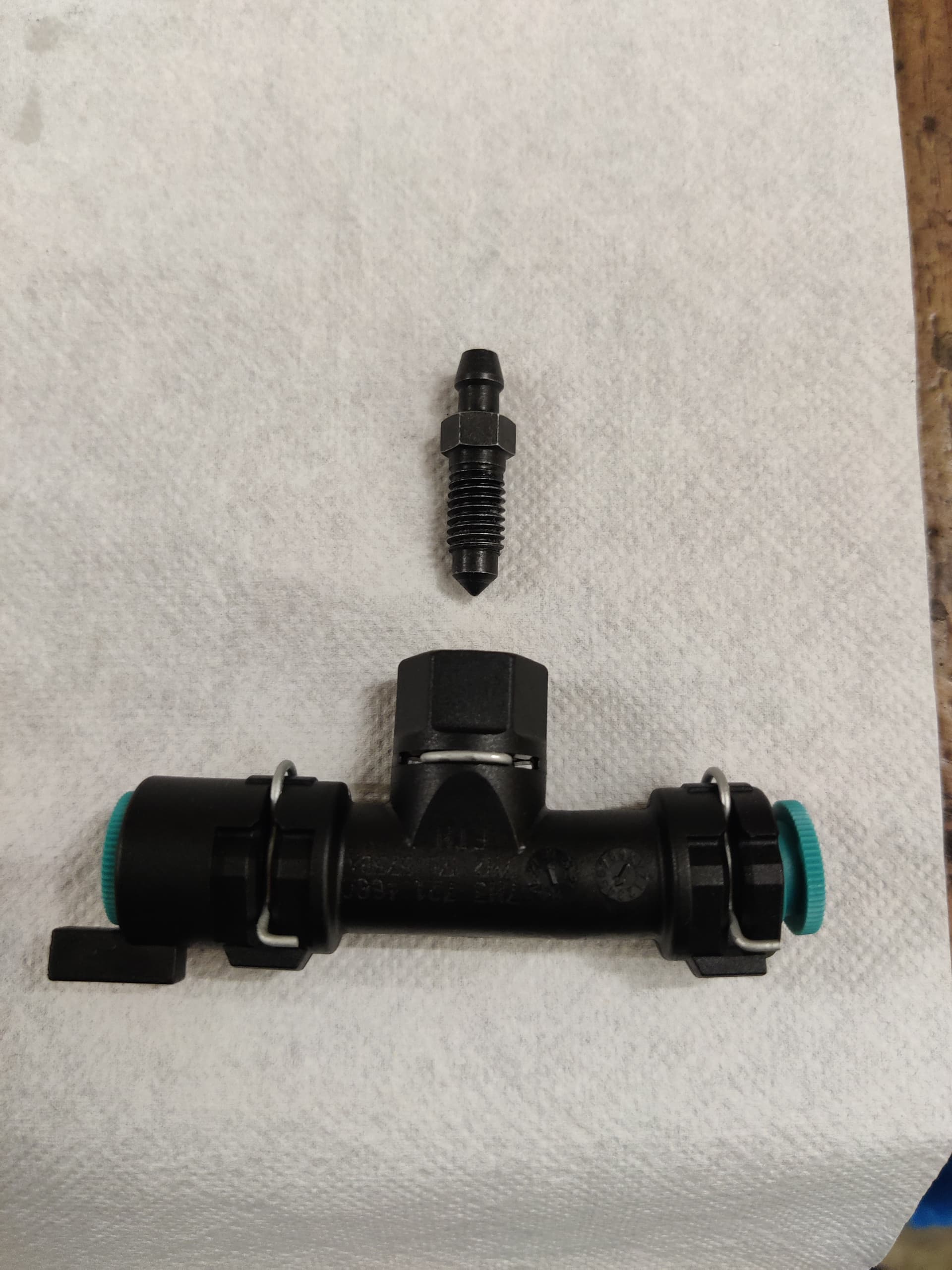

folgende Teile bestellt:

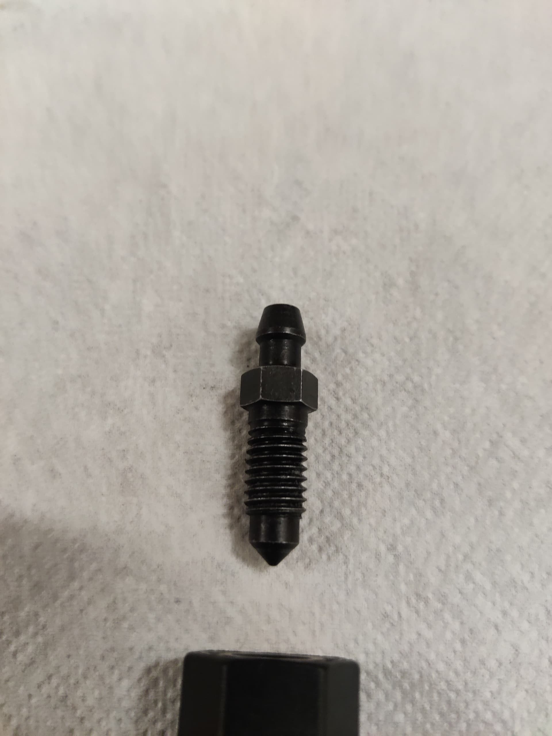

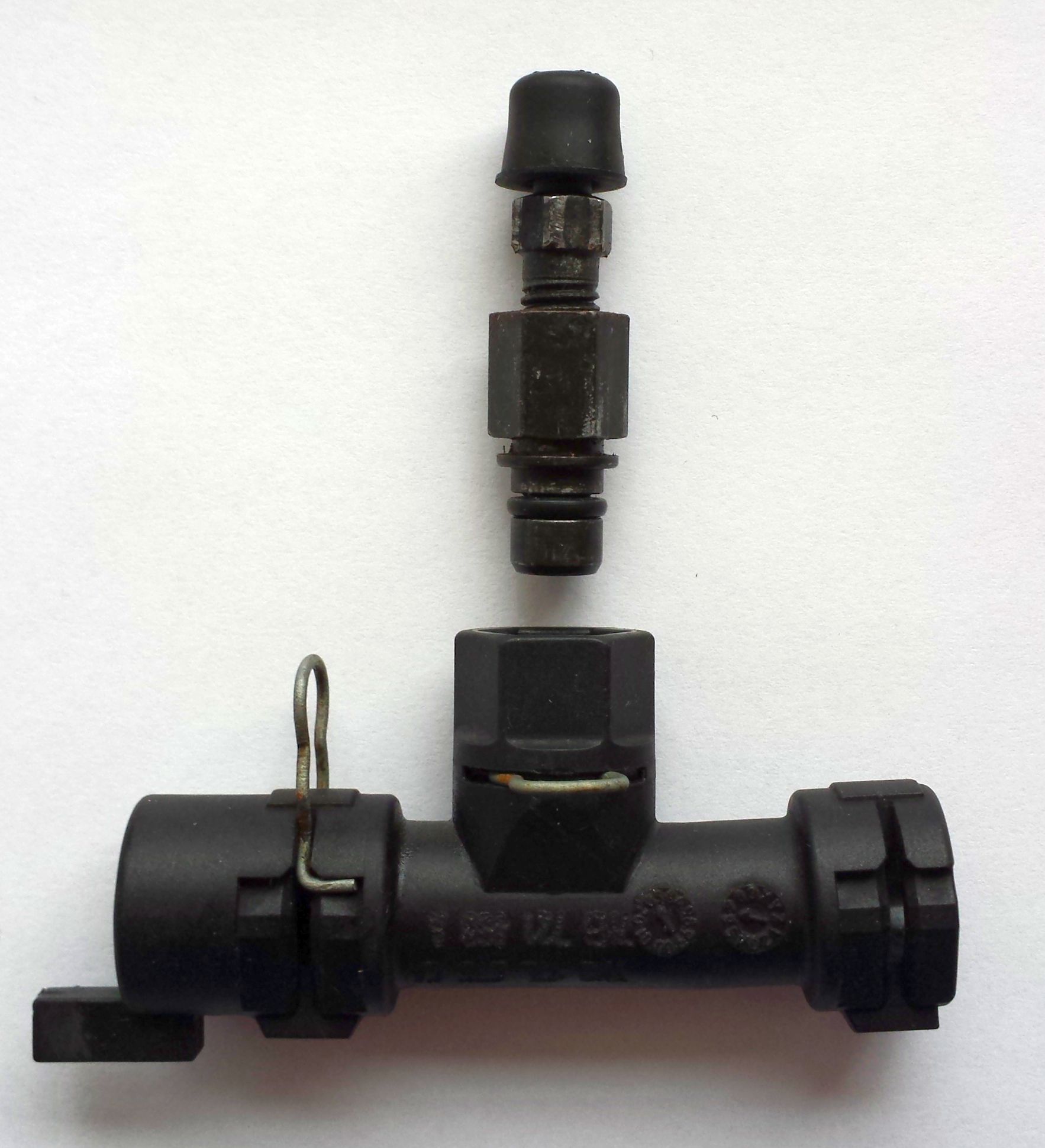

- Entlüfter (7M3 721 468 C, eingebaut war A, etwa 24,-€ beim )
- Flexschlauch (gibt es beim
nicht einzeln, nur als Set für 150,-€, deshalb Bremsschlauch für Golf 2 bestellt von Meyle, 100 611 0012, für etwa 10,-€ mit Versand
- O-Ring-Set Reparatursatz für Hydraulikleitung (1K0 798 741. etwa 11,-€), sind aber nur 2 O-Ringe enthalten, (Empfehlung – besser einzeln bestellen, gibt es für wenige Cent)

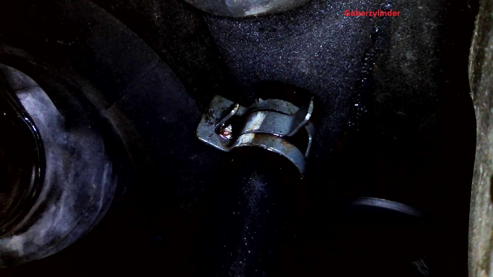

- Geberzylinder Bosch 0986486050 (war nicht feucht oder auffällig, wollte ich ausschließen), etwa 60,-€ mit Versand
- 5 Liter Bremsflüssigkeit + 100ml Einwegspritze

- Geberzylinder, Entlüfter, Flexschlauch und O-Ringe getauscht

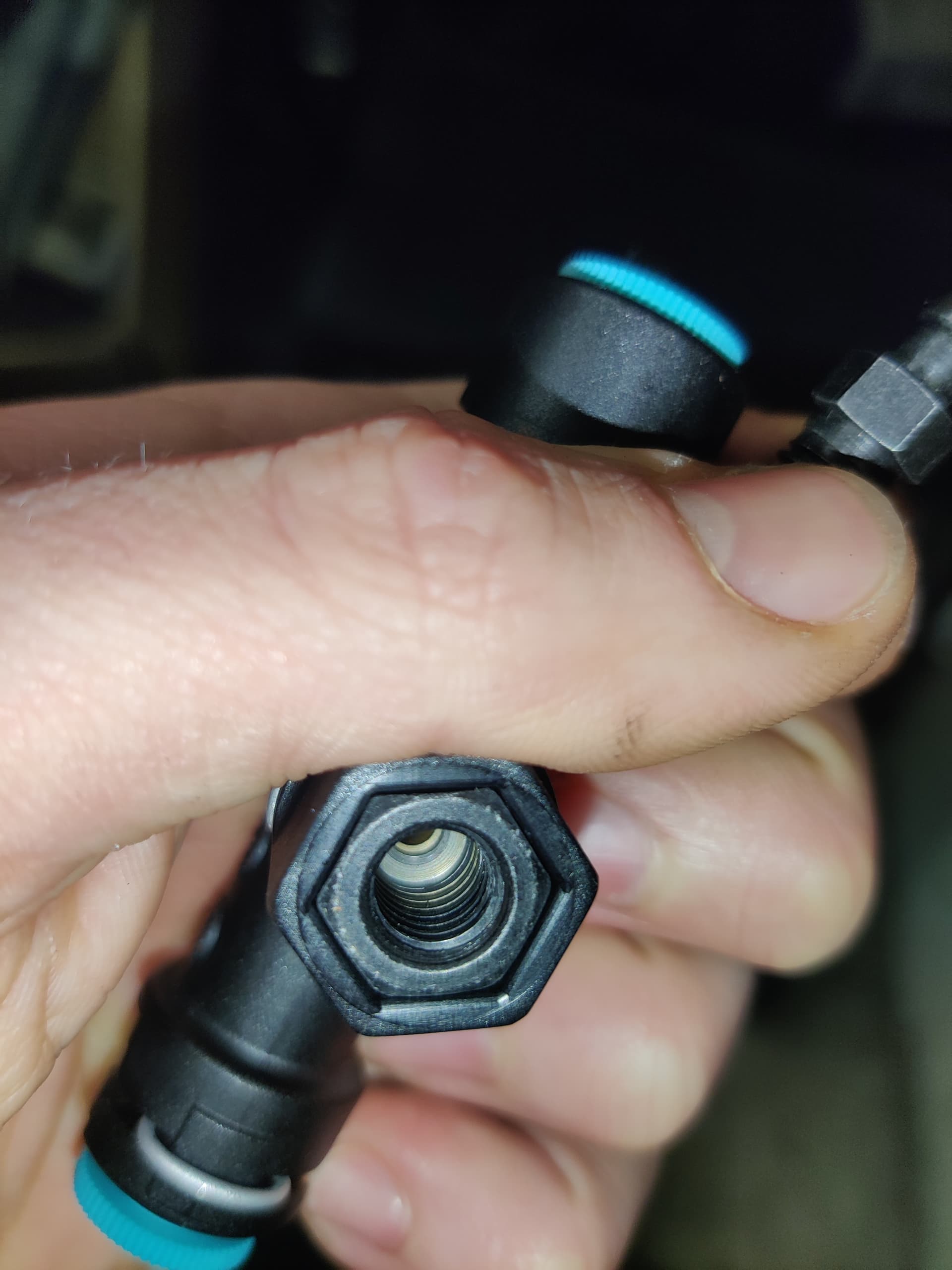

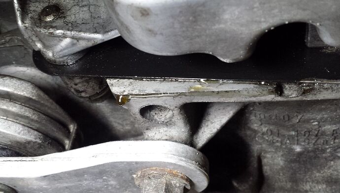

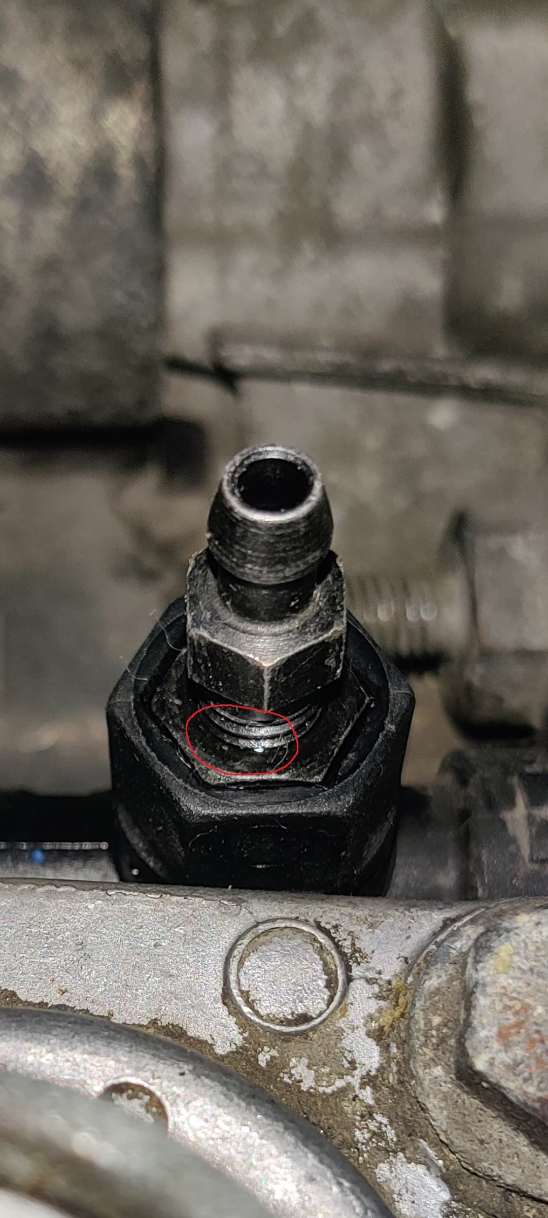

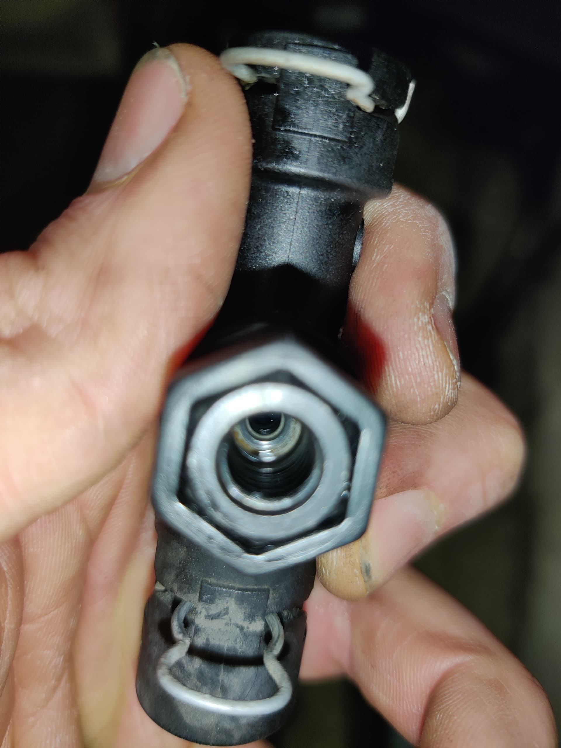

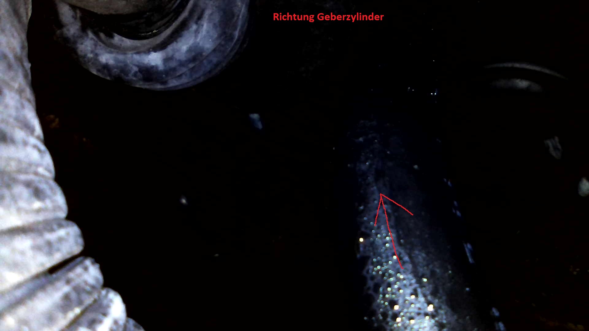

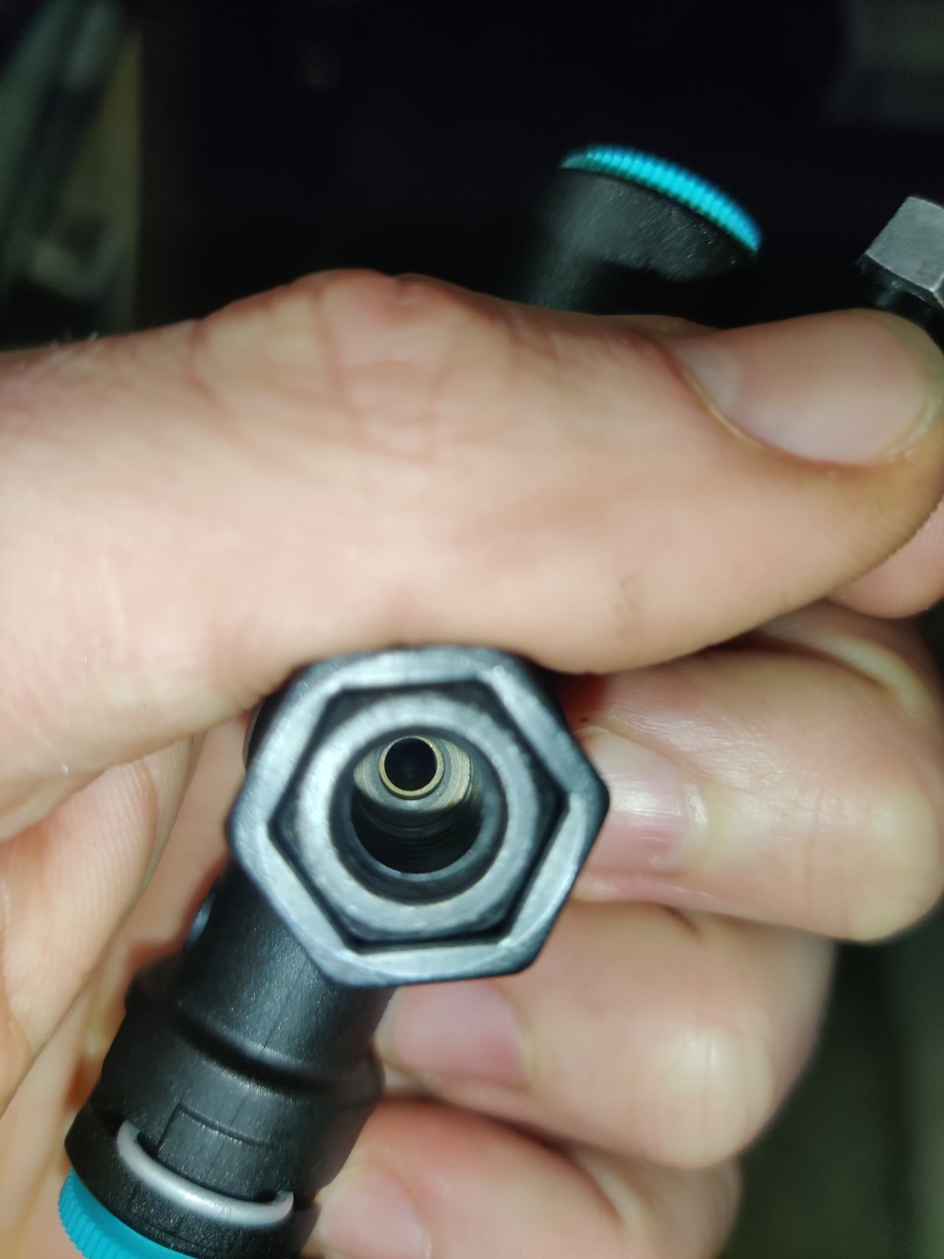

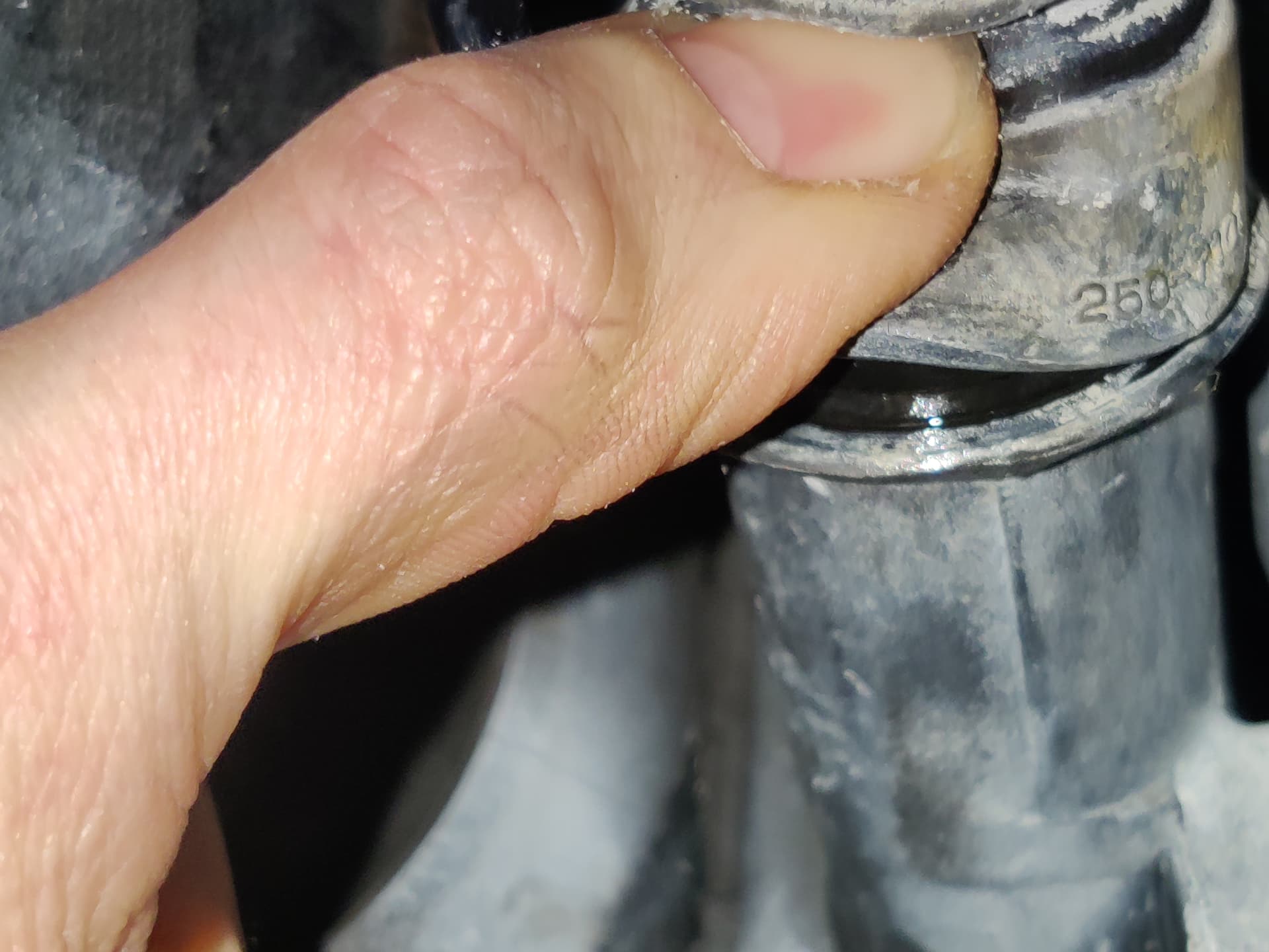

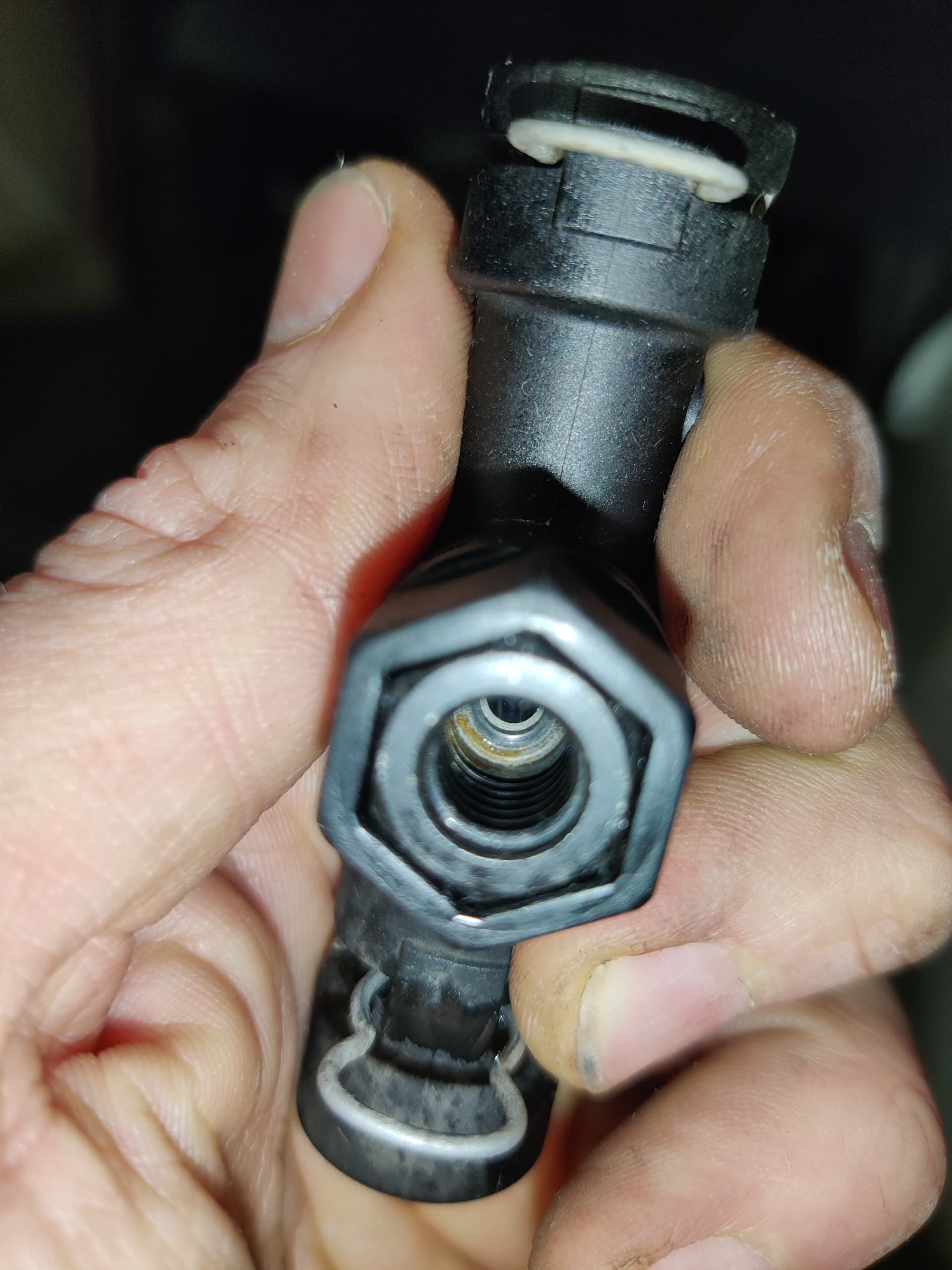

Als ich gestern nochmal drunter sah, war der neue Entlüfter an der Getriebeseite regelrecht nass. ![]()
Tropfen hingen nach unten. Ich bin am Verzweifeln aber dennoch der Meinung, dass nicht zwangsläufig der Nehmerzylinder an meinem Undichtigkeits-Problem Schuld ist.
Kann es sein, dass der neue Entlüfter undicht ist?
Warum wird dort so ein „billiges“ Kunststoffteil verbaut? Das Teil ist ständigen Vibrationen ausgesetzt und nur mit einem O-Ring je Richtung abgedichtet.
