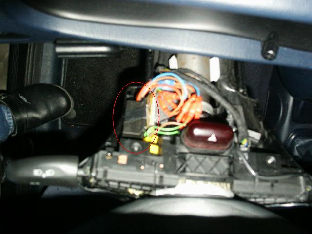

So, ich habe das neue Modul eingebaut.
Es war kein Problem es in der Lenksäule zu verstauen. Den geschalteten Dauerplus habe ich mir vom Scheibenwischerschalter geholt. Die Masse konnte vom Blinkerschalter genutzt werden. Auch die Programmierung des Modules war sehr einfach und gut beschrieben.
Mir ist aufgefallen, das die Komfortfunktion nur beim antippen des Blinkers funktioniert, nicht wenn man den Blinkerschalter durchschaltet. Ist das beim serienmäßigen Komfortblinker auch so?
Danke für das Bild und den Erfahrungsbereicht. Leider ist es ein wenig unscharf geworden so daß ich die Anbindung der einzelnen Kabelkontakte nicht erkennen kann.
